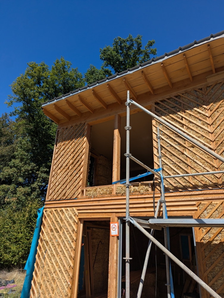

=> finalisation du support d'enduit / gobbeti : chaux vive/sable + Enduit corps extérieur chaux vive/sable “hot-mix” .

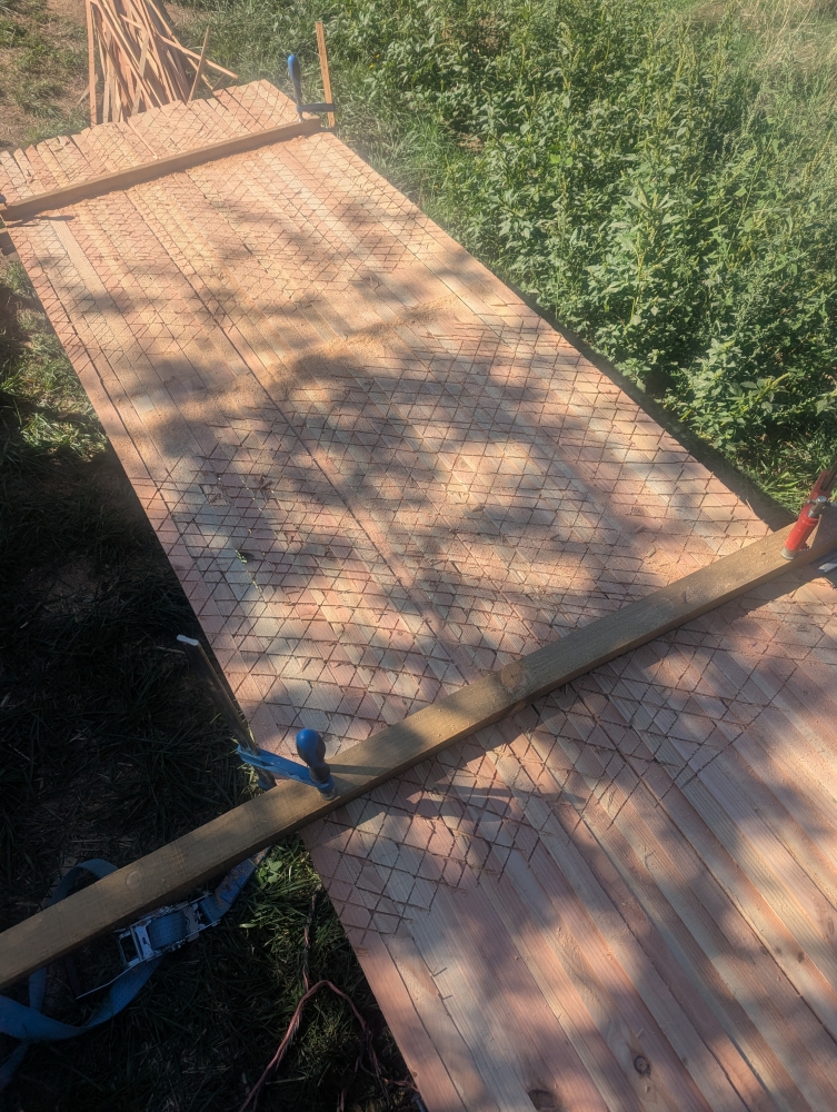

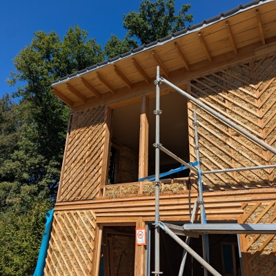

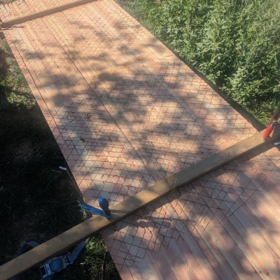

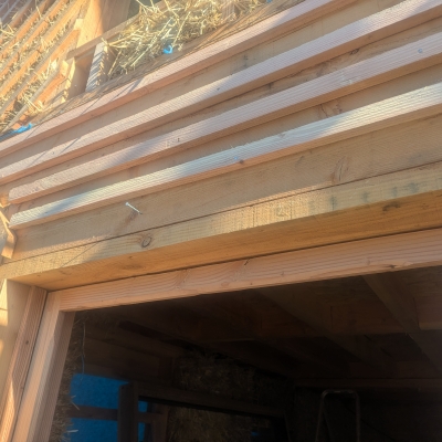

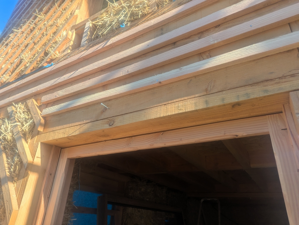

Nous avons finis l'isolation de la paille et nous entrons dans une phase particulière : la préparation du support d'enduit. Pour que l'enduit adhère bien sur l'ensemble de la maison, il faut bien travailler son support, par exemple les multiples interface avec le bois. pour cela nous avons trouvé un support peu couteux : des lattes en bois scier pour obtenir un double biseau puis strié pour améliorer l'accroche de l'enduit. Nous travaillerons par façade : échafaudage, réalisation des poupée, liteau sur les interfaces de bois puis gobeti projeté à l'aide d'un comprésseur et sablon.
le gobeti est la couche d'accroche sur lequel viendra se fixer le corps d'enduit.

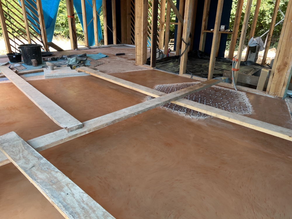

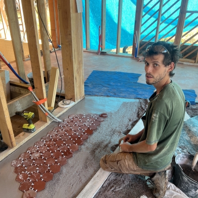

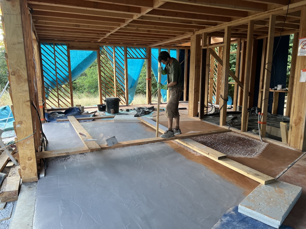

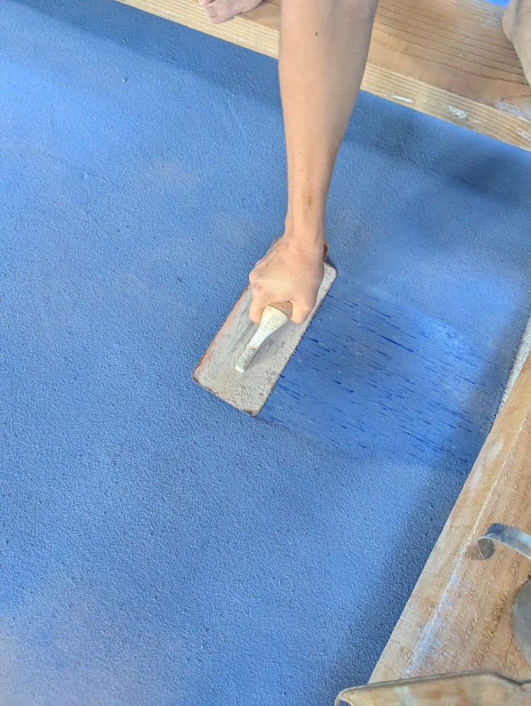

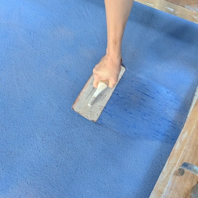

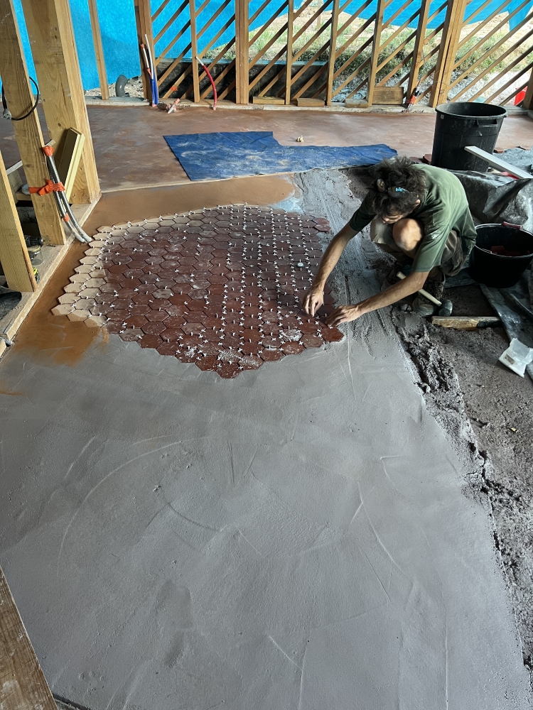

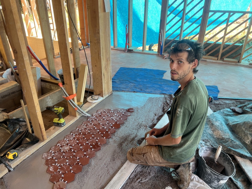

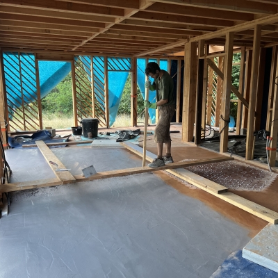

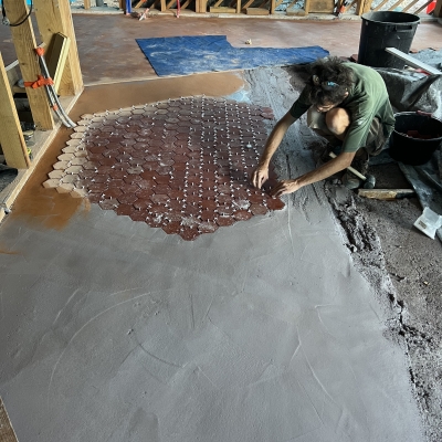

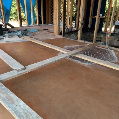

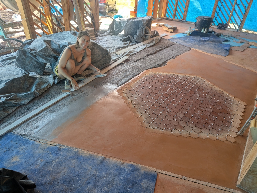

nous réalisons la dernière dalle de 25 m2 de notre maison en béton de chaux vive / pouzzolane que nous éteignons nous même avec la méthode hot mix à la bétonnière.
nous tirons la dalle et la recouvrons d'un mélange de chaux NHL 3,5, sable de silice fin ainsi que de pigment orange. se mélange se soupoudre à un stade bien particulier, il est noyé dans la masse et confère une résistance mécanique et une couleur à la dalle.
D'autre dalle ont été réaliser il y a plusieurs semaine et serons visible sur le chantier.
vous pouvez arriver le dimanche 12 dans l'après midi pour prendre le temps de vous installez, ( autour de16 h par exemple) le chantier se terminera le jeudi 16 en fin de matinée.
Nous serons content de vous transmettre ce procéder ainsi que la théorie qui l'accompagne et permet de réaliser des dalles de finitions pas cher, colorer et légèrement isolante. (pouzzolane)

J'ai passé deux semaines en juin sur le chantier d'Éloïse et Paolo pour la réalisation d'une partie de la dalle en chaux vive, et c'était une super expérience, aussi bien du point de vue humain que technique ! J'ai pu participer à tout le processus de pose de la dalle : mise en place du hérisson, extinction de la chaux pour la réalisation du mortier chaux-pouzzolane, tirage et lissage de la dalle. Paolo et Éloïse sont à la fois pédagogues et très à l'écoute : un plaisir de travailler et d'apprendre avec eux ! Et nous avons passé de très bons moments en dehors du chantier, à discuter et à rigoler autour de repas dans la grande et conviviale cuisine extérieure, et durant tous les événements attenants au Battement d'Aile (bar des voisins, bingo, fête de la musique...). Ces deux semaines ont été pleines de belles rencontres avec les habitants du hameau et les gens de passage, merci pour ça ! J'ai hâte de retourner filer un coup de main à Eloïse et Paolo en août !!
