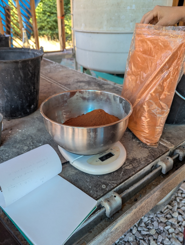

L'enduit de corps se compose de 5 volume de sable 0/4, 1 volume de chaux vive en granulé, 1 volume de terre d'ici tamisé, 3/4 de volume de paillette de paille et d'un...
Afficher la suite Voici nos début d'enduits de corps sur la façade nord cette semaine, qui fais suite au gobbeti (en blanc sur la photo).
L'enduit de corps se compose de 5 volume de sable 0/4, 1 volume de chaux vive en granulé, 1 volume de terre d'ici tamisé, 3/4 de volume de paillette de paille et d'un apport d'eau. Nous utilisons la technique dite "hot mix" c'est une extinction progressive de la chaux disposer en lasagne avec le sable dans lequel nous ajoutons une moindre quantité d'eau. Plus la température monte, plus sa structure deviens "amorphe" et ses liens nombreux et solide.
la chaux vive est très agréable à travailler, et avec la terre (ici sablo-limoneuse) elle forme une pâte très collante qui facilite son ouvrabilité.

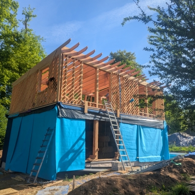

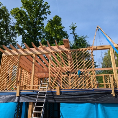

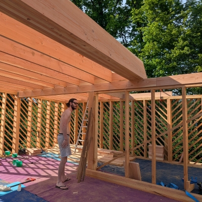

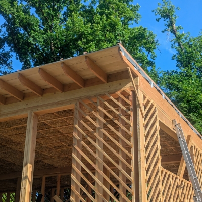

Notre maison est réalisée avec la technique de l'ossature bois, isolation paille et enduit intérieur et extérieur. Elle fait 50 m2 intérieur au rez-de-chaussée et comporte un étage ainsi qu’une petite cave semi-enterrée adossée au mur nord.
Le toît est un mono-pente isolé en paille entre les chevrons porteurs.
Nous avons acquis ces techniques lors de chantier participatif encadré par des professionnels, et à travers l’étude de plans sketchup fournit par un des formateur que nous avons adapté à notre contexte.

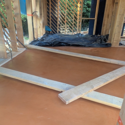

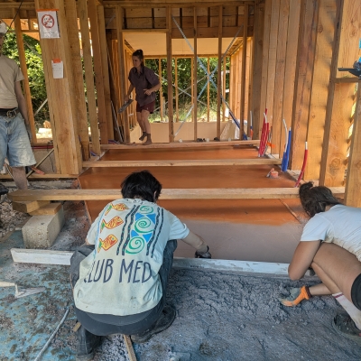

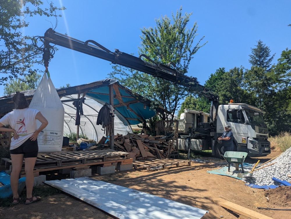

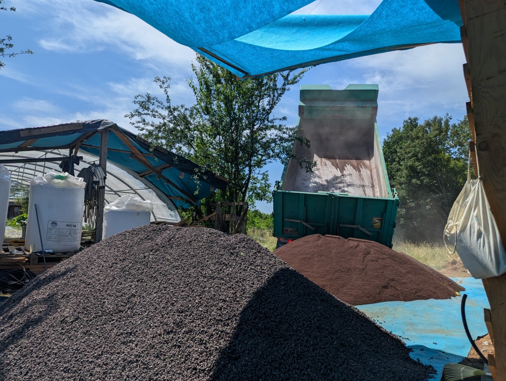

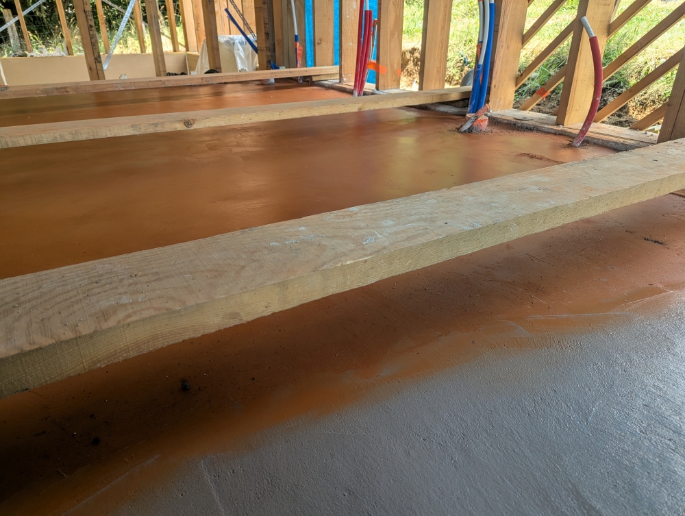

Le sol du rez-de-chaussée sera en “béton romain”, une technique ancestrale composée de chaux aérienne vive que nous éteignons nous-même et mélangeons à de la pouzzolane, elle sera coulée sur un hérisson de pierre directement reliée à la terre pour bénéficier de son inertie thermique. Cette technique permet l’économie d’un vide sanitaire et d’une isolation et permet de bénéficier d’une énorme masse thermique (la terre) qui joue le rôle de régulateur tout au long de l’année.
L’utilisation de chaux vive aérienne plutôt que hydraulique pour les enduits et la dalle est une technique oubliée, mais très efficace, apprise auprès d’un enduiseur professionnel qui ne travaille plus qu’avec cette pratique depuis une dizaine d’année : “la chaux vive” offre une texture très malléable pour un coût moindre (nous la trouvons chez des fournisseurs agricoles, conditionnée en big bag). Elle est plus résistante et respirante que la chaux aérienne éteinte suite à la cuisson du carbonate de calcium. Pour en savoir plus vous pouvez faire un tour sur le site “Patrimoine façade” qui explique très bien les avantages de cette technique.

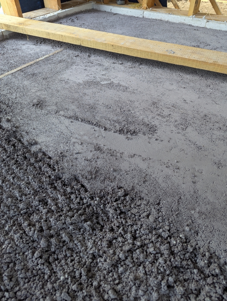

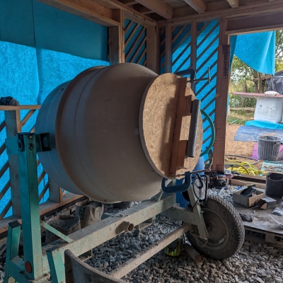

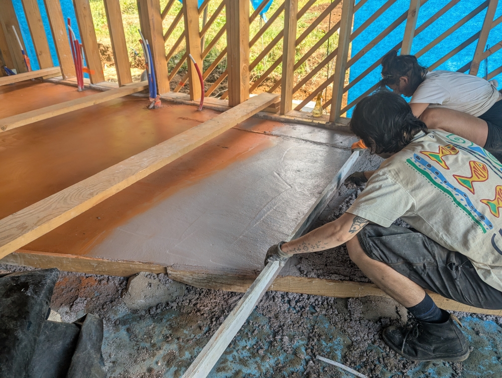

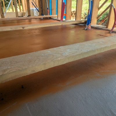

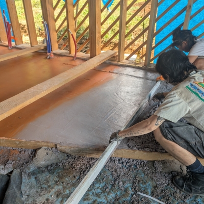

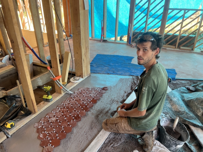

- finition de la Dalle en “béton romain” + finition dans la foulée. Nous réalisons la dernière dalle de 25 m2 de notre maison en béton de chaux vive / pouzzolane que nous éteignons nous même avec la méthode hot mix à la bétonnière. Nous tirons la dalle et la recouvrons d'un mélange de chaux NHL 3,5, sable de silice fin ainsi que de pigment orange. se mélange se soupoudre à un stade bien particulier, il est noyé dans la masse et confère une résistance mécanique et une couleur à la dalle.

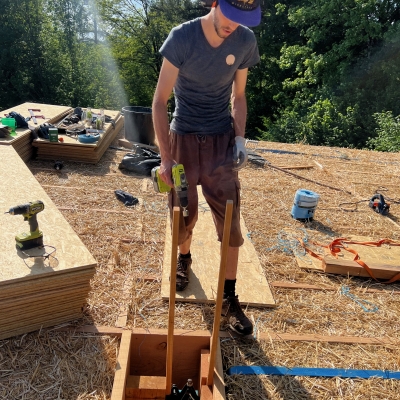

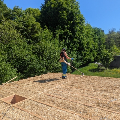

=> isolation en botte de paille verticale entre montant d'ossature bois => réalisation de feuillure dans la botte, mesure, découpe des bottes et encastrement.
L'idée est d'obtenir une isolation la plus continue possible, parfois les entraxes entre les montants sont réguliers, parfois il faudra redécouper les bottes, les changer de sens, etc.
Vous découvrirez les différentes technique et outils (low tech) pour l'isolation en botte de paille : aiguille, double aiguille, nœuds pour reficeler une botte, différent marteau persuadeur, un module en bois pour découper des feuillures, usage de la tronçonneuse électrique et aiguisage de la chaine, la fabrication de poupée et le terre/paille allégé et chaux vive/paille pour l'isolation des lisses hautes et basses.
