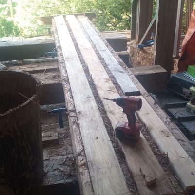

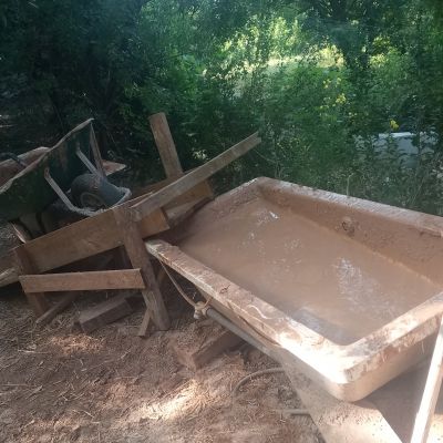

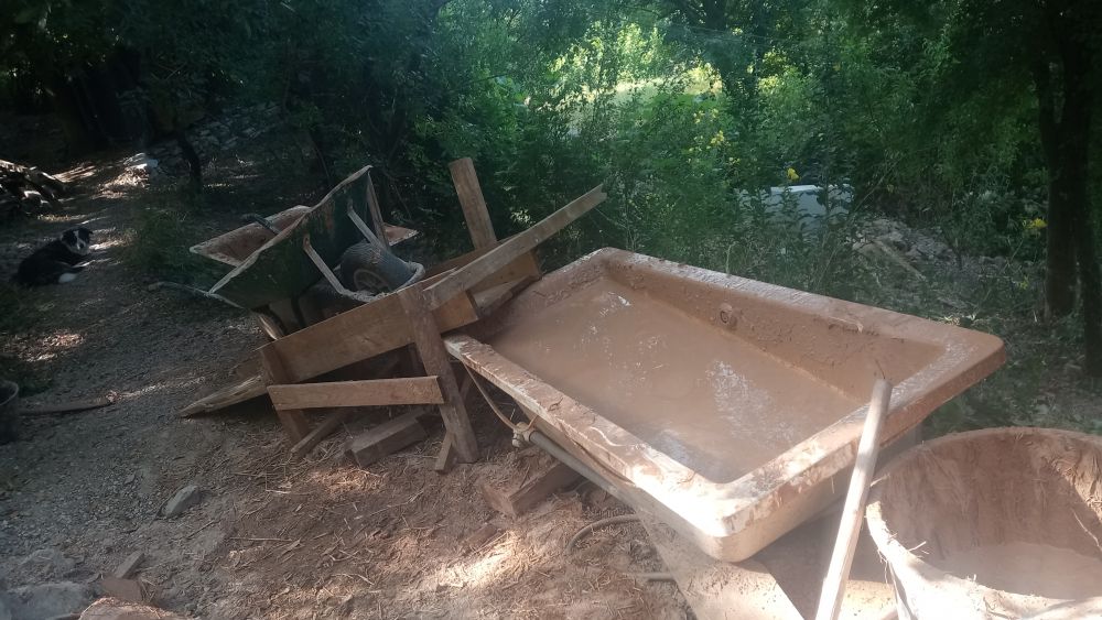

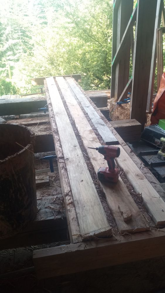

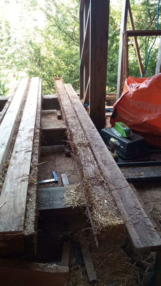

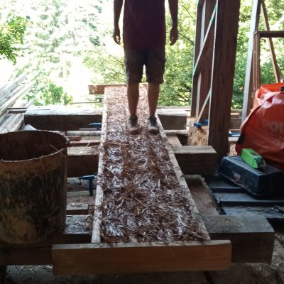

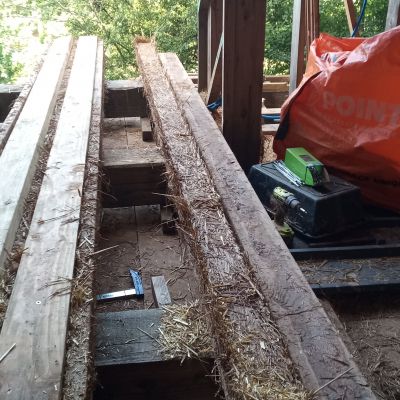

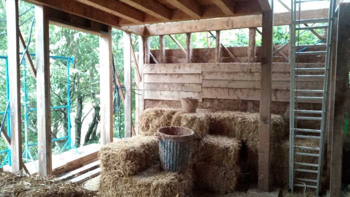

Mercredi prochain sera ma dernière session collective de terre-paille de la saison !
Si cette technique vous intéresse, quelques points à considérer :
=> pensez à passer vos gaines électriques et autres réservations avant d'attaquer !
=> ne jamais hésiter à passer du temps pour...
Afficher la suite Mercredi prochain sera ma dernière session collective de terre-paille de la saison !
=> ne jamais hésiter à passer du temps pour aménager des postes de travail efficaces, c'est long donc vous y gagnerez grandement au final.
=> les bottes de pailles font d'excellents échafaudages !
=> j'ai mis une couche de torchis sur mes montants d'ossature pour les noyer dans le mur.
=> certaines zones plus complexes prennent beaucoup plus de temps, même si la technique des "briques préfabriquées" permet de s'économiser dans les zones où le tassage dans les banches est problématique (hauts de mur, enchevêtrement de montants...)

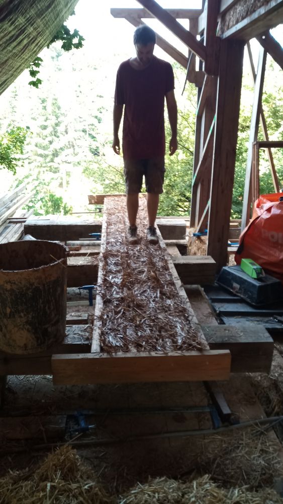

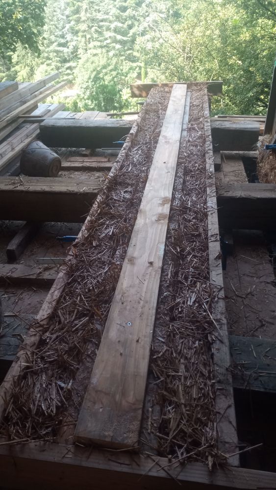

Amaury P. sur son chantier Des murs en paille banchée à la...
Des murs en paille quelle idée ?
Et en paille banchée, technique dite de la "terre allégée", mais pourquoi donc ?!
Dans mon idée qu'en 2025 les maisons que l'on construits doivent tenir le chaud (surtout par chez nous), j'ai été séduit par cette technique qui permet d'ajouter de...
Afficher la suite Des murs en paille quelle idée ?

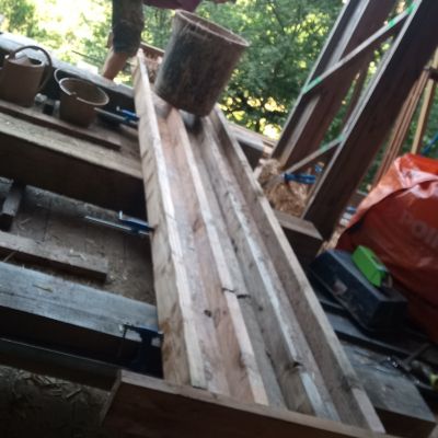

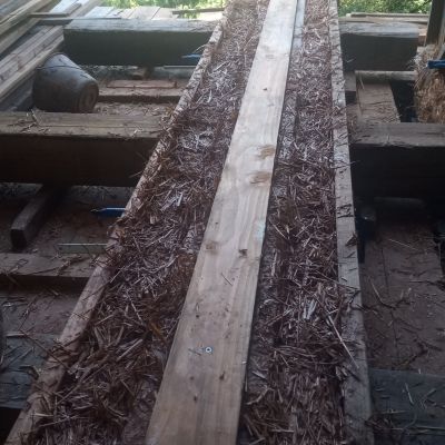

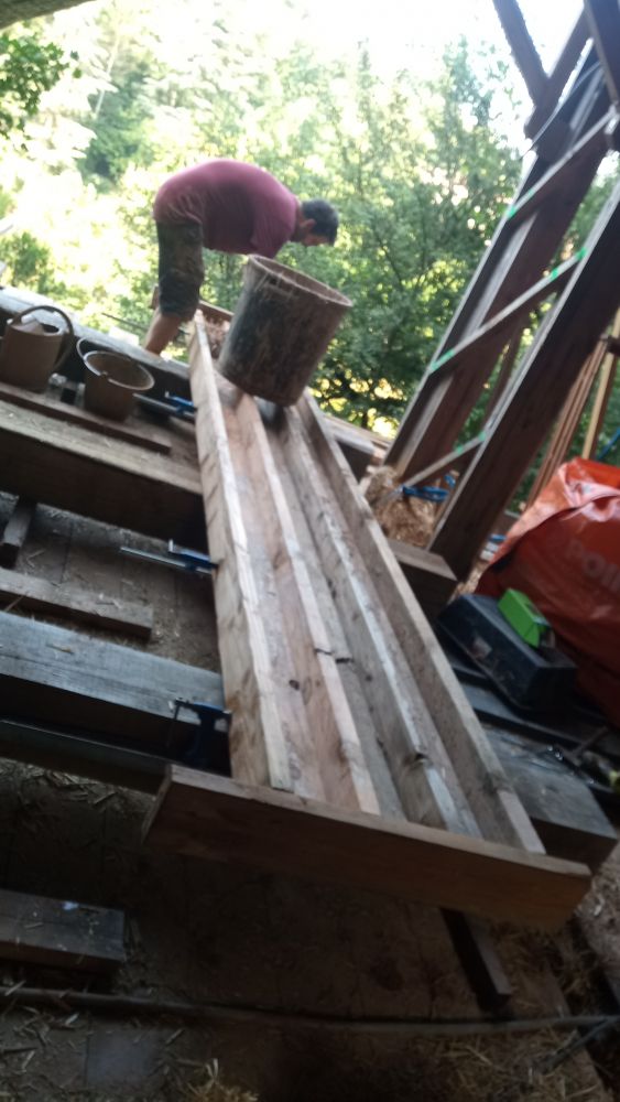

Dans mon idée qu'en 2025 les maisons que l'on construits doivent tenir le chaud (surtout par chez nous), j'ai été séduit par cette technique qui permet d'ajouter de l'inertie à la paille via l'argile.
Elle permet également de travailler sur l'isolation thermique intérieure ou extérieure du bâti existant, et ça c'est chouette.
Si elle peut sembler laborieuse au premier abord (vrai !), la préfabrication de " briques" peut grandement aider les passages difficiles (espace réduit en largeur ou hauteur ne permettant pas un tassage satisfaisant dans les banches).
Utilisable dès le lendemain, je les coupe à la scie à isolant à la largeur souhaitée pour venir les maçonner au torchis entre mes montants d'ossature.
Ça m'a redonné un sacré entrain !
