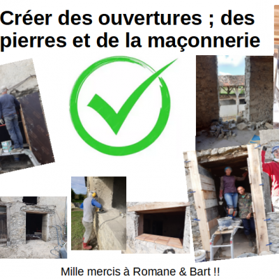

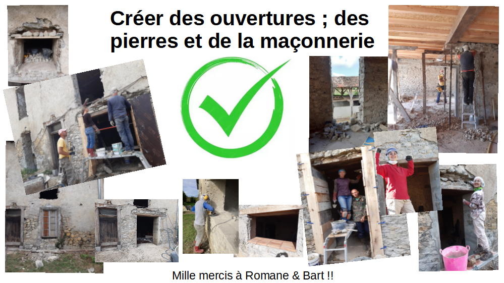

Dans la maison : De la maçonnerie , beaucoup de maçonnerie ! Ouvertures de façades pour transformation des fenêtres en portes-fenêtres,

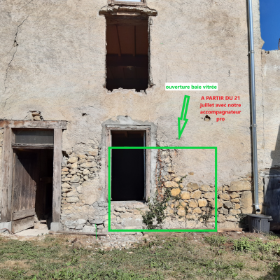

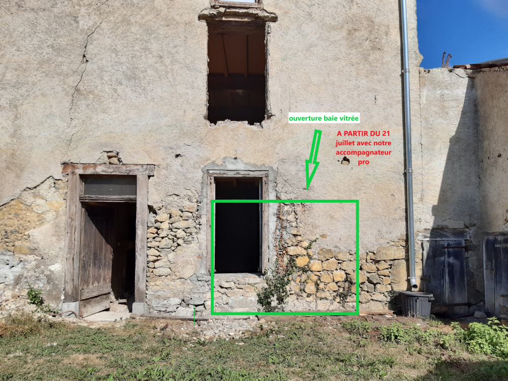

- Fin juillet : Avec notre accompagnateur pro, création d’une grande ouverture au RDC (mise en place d’étais, ponts de soutènement, dépose de pierres, pose d’un IPN+poutre linteaux, de coffrages bois, coulage béton, finissions).
- Septembre :Redressage d’un mur en colombage à l’aide d’un tire-fort, transformation d’un mur en pierre et bois pour rehausse d’une porte intérieure (accompagnateur pro)

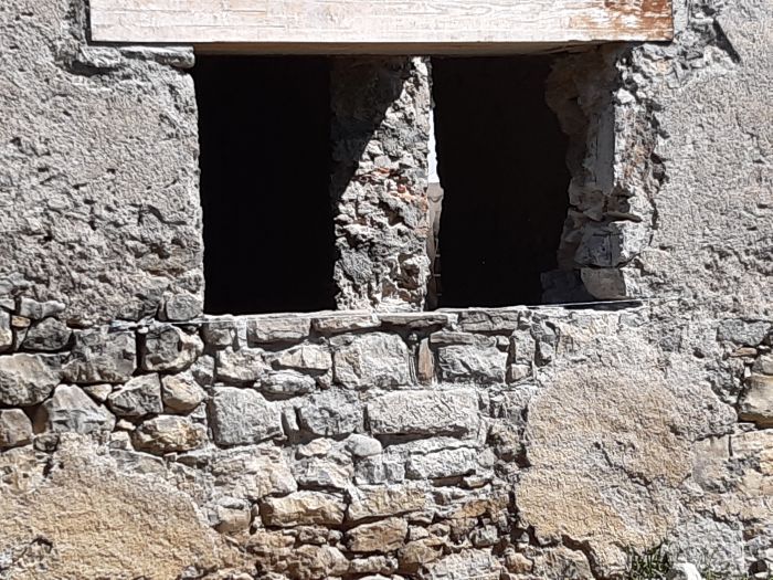

- Bouchage de trous dans les murs en pierres intérieurs et extérieurs, coffrage et réfection de tous les jambages, création de nouvelles assises et collage des appuis de fenêtres.

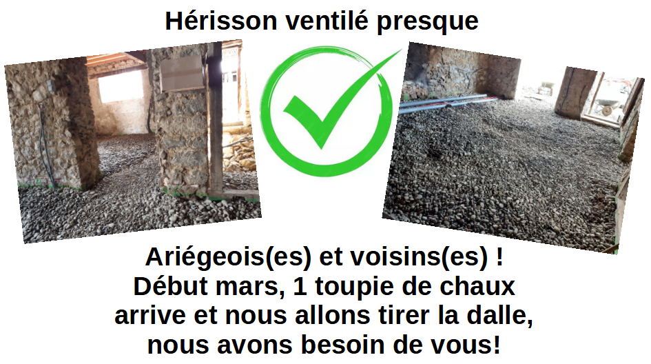

- pose d’un hérisson ventilé : gaine microperforée serpentant sur le sol décaissé, et calée entre 20 cm de pierres, toutes les pierres sorties, sont re-utilisées !

- Suite et fin du décaissement H40 et pose de la dernière gaine ventileuse !
- Récupération et pose des pierres autour de la gaine
- Pose réseau d’assainissement
- Livraison de galets 20/40 et pose à la brouette de H10 cm + tassage
- Reste encore un peu de maçonnerie dont le coulage d’assises de porte-fenêtre
- Dalle de chaux au rdc : Livraison par un camion toupie, nous lisserons le mélange !
