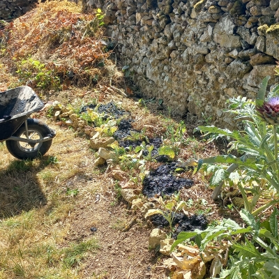

Et parce que l'écolieu de Grivery, c'est aussi un potager pédagogique, nous avons également curé le fond de la citerne de récupération des eaux de drainage et transporté de la vase au pied des plantes dans le jardin qui avaient l'air de souffrir de la sècheresse. Un bon cataplasme vaseux leur fera sûrement beaucoup de bien...

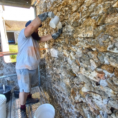

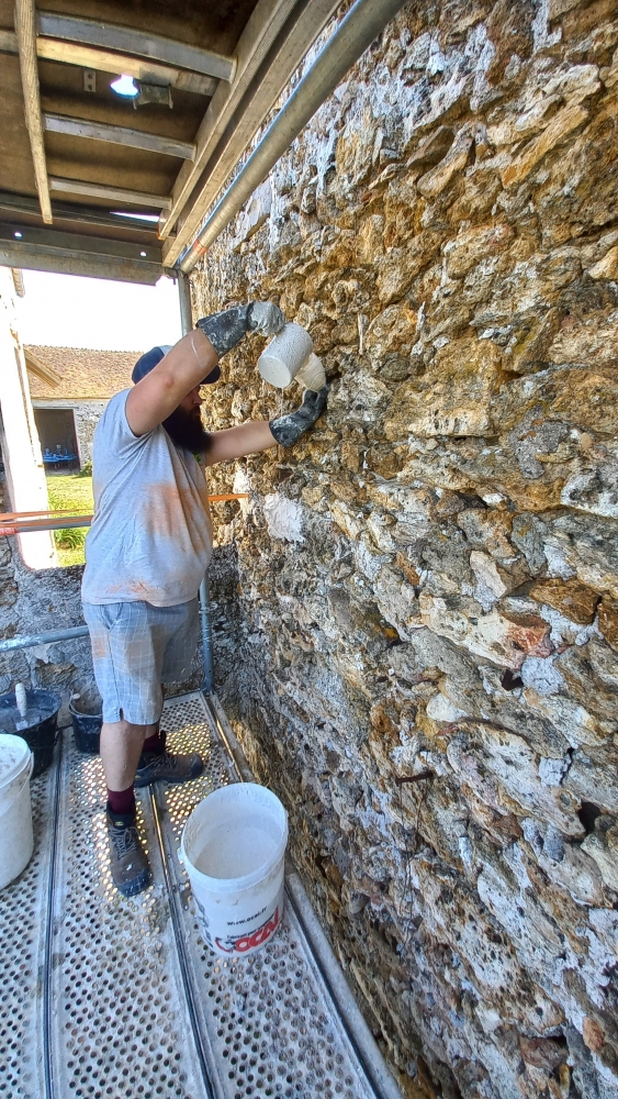

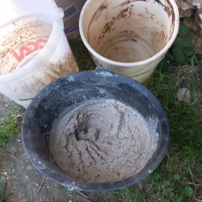

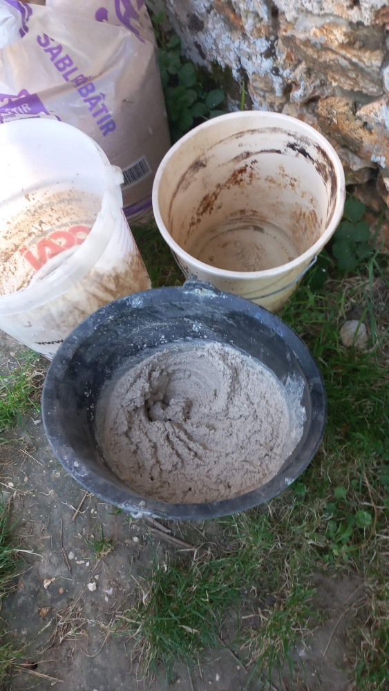

Ce samedi, nous sommes 4 pour nous lancer dans le coulinage. Il fait chaud et c'est le moment de faire couler de l'eau et du mélange chaux sable dans ce mur du 17ème siècle maçonné à la terre et creux par endroit. Avec la chaleur, l'eau qui dégouline partout, y compris sur le mur intérieur...Afficher la suite Ce samedi, nous sommes 4 pour nous lancer dans le coulinage. Il fait chaud et c'est le moment de faire couler de l'eau et du mélange chaux sable dans ce mur du 17ème siècle maçonné à la terre et creux par endroit. Avec la chaleur, l'eau qui dégouline partout, y compris sur le mur intérieur séchera vite.
L'opération consiste à choisir un trou dans le mur en hauteur, de faire couler de l'eau pour savoir où elle ressort, et de combler au mortier chaux sable les points de sortie pour couler de l'enduit de plus en plus épais dans ce trou. Nous avons fabriqué des entonnoirs avec des culots de bouteille en plastique et un morceau de tuyau d'arrosage et versons à la cruche le mélange chaux sable préparé au malaxeur dans un seau.
Nous avons cherché des petites pierres meulières pour combler les gros trous car pour certains, j'arrivais à rentrer mon avant bras dans le mur ! Pour les trous plus petits, nous avons inséré patiemment des petits cailloux et petites pierres trouvés à proximité.

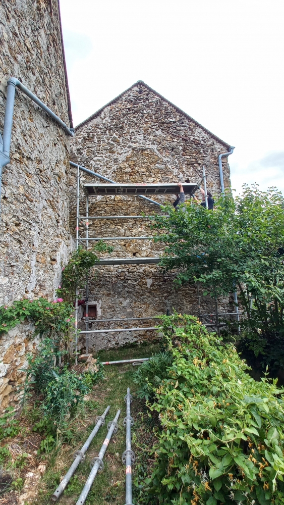

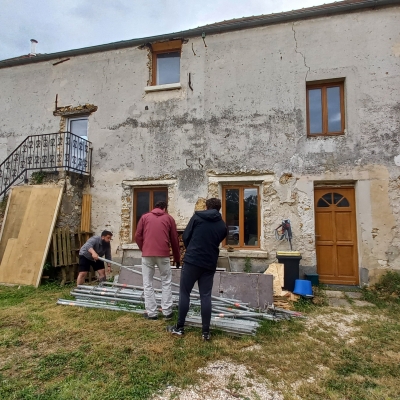

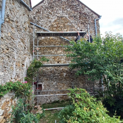

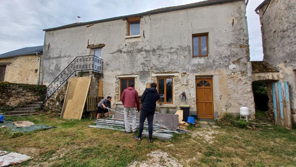

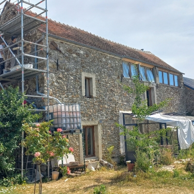

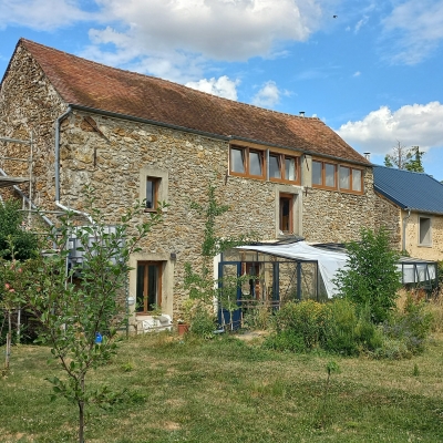

Après 8 ans de chantier sur deux bâtiments en ruine et à l'abandon depuis les années 60, nous attaquons cet été l'enduit extérieur chaux sable du pignon ouest, et les finitions d'encadrement et tableau de portes et fenêtres du logis.
