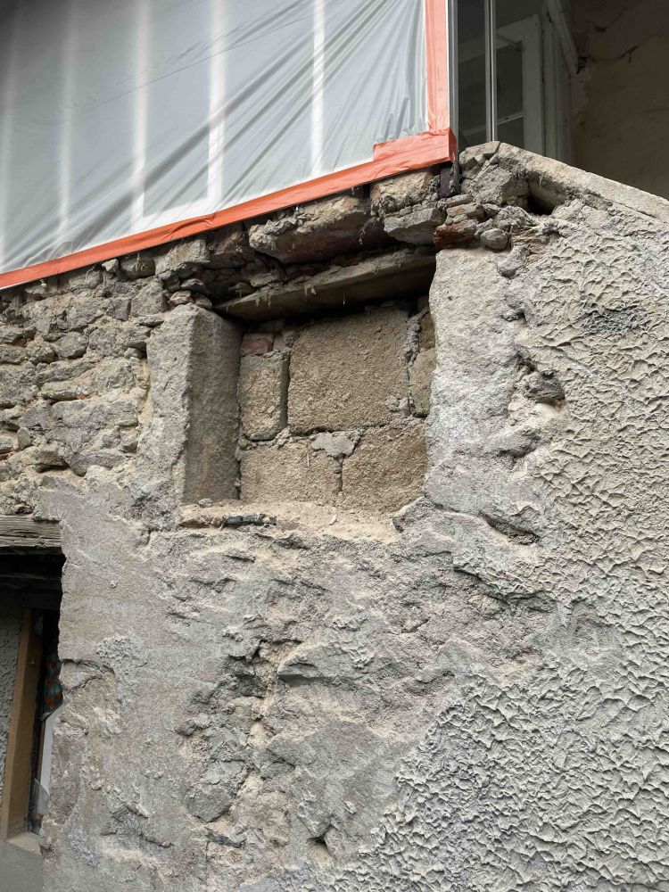

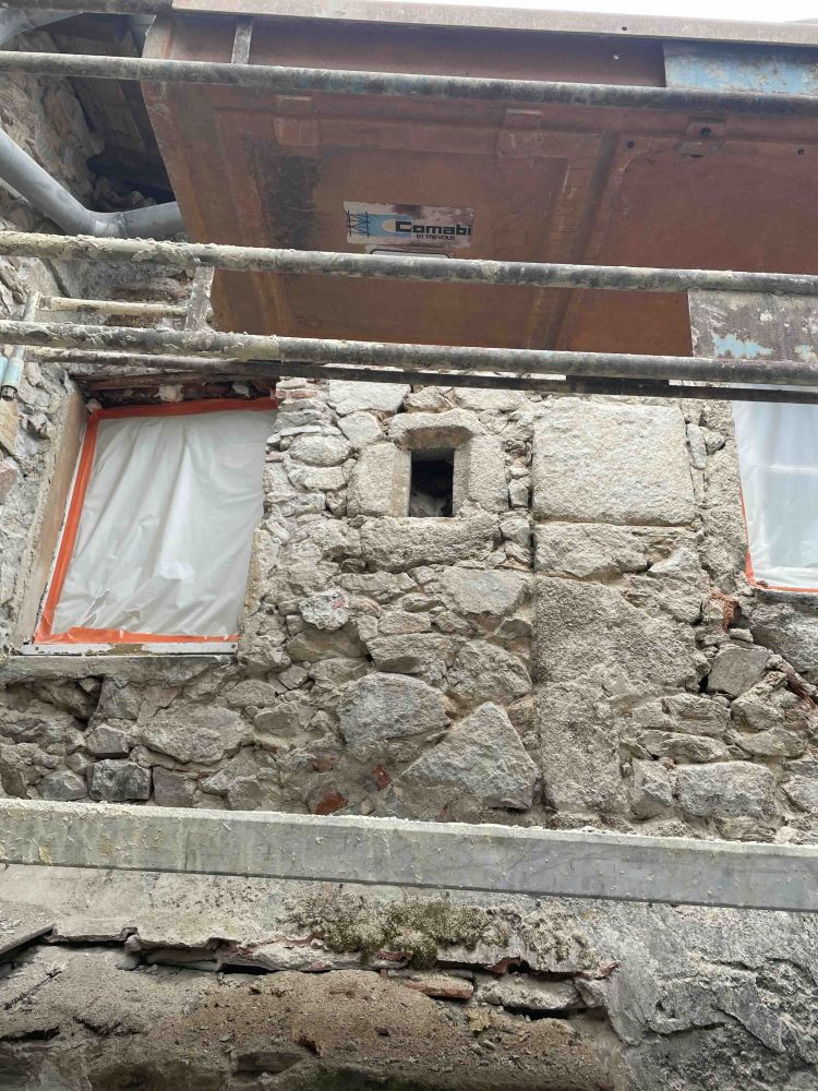

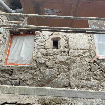

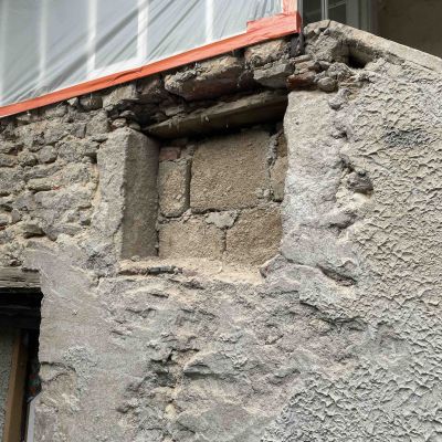

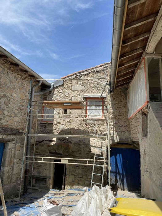

Le plaisir avec l'ancien, c'est qu'on découvre toujours de belles surprises : deux petites niches cachées sous le crépi en ciment retiré, qui n'attendent qu'à être remises en valeur.
Après décroutage, les pierres sont assez jolies et nous allons faire pour un rejointoiement sur cette...
Afficher la suite Le plaisir avec l'ancien, c'est qu'on découvre toujours de belles surprises : deux petites niches cachées sous le crépi en ciment retiré, qui n'attendent qu'à être remises en valeur.
Après décroutage, les pierres sont assez jolies et nous allons faire pour un rejointoiement sur cette partie.

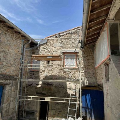

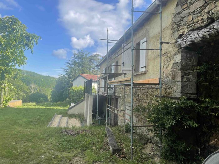

Échafaudage en place :
- côté jardin (façade ouest, 2e passe enduit terre-chaux-sable-ouate de chanvre + rejointoiement des pierre en chaux-sable)
- côté cours intérieure : décroutage vieil enduit à faire (en cours), puis 1ere passe enduit terre-chaux-sable-chènevotte)
