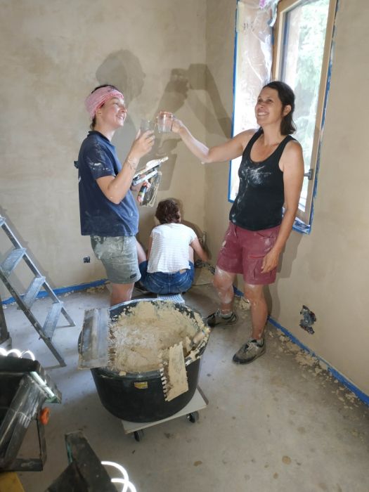

Ces dernies temps, nous avons pu finir les enduits de finition grace à Elise (https://kaligee.twiza.org/), notre formatrice accompagnatrice enduit terre. Elle a un sacré coup de main, parce qu'une fois qu'elle est partie, les murs...
Afficher la suite Ca commence à prendre forme ! C'est ce qu'on dit à chaque fois.
Ces dernies temps, nous avons pu finir les enduits de finition grace à Elise (https://kaligee.twiza.org/), notre formatrice accompagnatrice enduit terre. Elle a un sacré coup de main, parce qu'une fois qu'elle est partie, les murs que nous avons fait nous ne sont pas aussi imppeccable, mais ça reste acceptable (à nos yeux du moins). Nous avons tellement aimé le rendu de l'enduit clair, que nous en avons finalement mis aussi sur quelques cloisons placo ou fermacell.

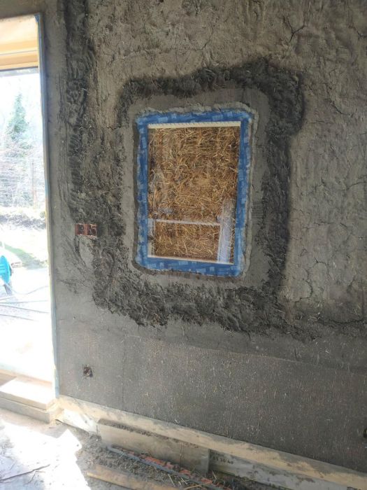

L'enduit terre sèche tranquillement, des petites pousses vertes sont apparues, il faudra bientôt passer la tondeuse ! Il y a aussi des petites fissures qui sont apparues, mais rien de critique semble-t-il. Nous attendons encore un peu...
Afficher la suite Quelques nouvelles du chantier depuis ces 2 derniers mois.
L'enduit terre sèche tranquillement, des petites pousses vertes sont apparues, il faudra bientôt passer la tondeuse ! Il y a aussi des petites fissures qui sont apparues, mais rien de critique semble-t-il. Nous attendons encore un peu avant de lancer l'enduit de finition.
Nous avons fait réaliser un test intermédiaire d'infiltrométrie, histoire de ne pas avoir de mauvaise surprise une fois la maison finie. Et résultat plus que satisfaisant : 0.11 pour 0.60 maxi ! Ce qui confirme que les fissures sur l'enduit terre doivent être non traversantes.

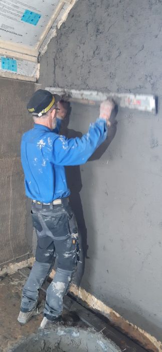

Avec l'aide des ami.es et les twizeureuses, nous allons très prochainement attaquer la réalisation des enduits terre sur les murs (coté intérieur).
