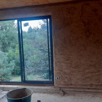

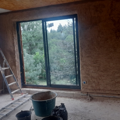

Nous avons commencé par mettre en place le plafond en OSB (récupération des banches utilisées pour le terre-paille allégé), et les tasseaux de 3 cm en haut et en bas des murs nous servant de référence pour la planéité des murs.
Nous avons fait le mélange terre-paille (avec de la paille que nous avons haché), dans un premier temps, foulé au pied sur une bâche. Nous avons ensuite changé de technique et utilisé la bétonnière!

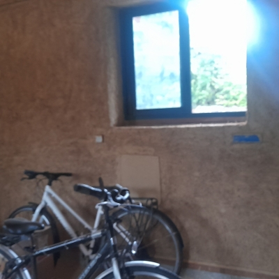

Nous avons fini l'application de la barbotine sur les murs puis commencé la mise en œuvre de l'enduit de corps. La barbotine précédemment mise en oeuvre étant totalement sèche, nous l'avons remouillée.
Nous avons constaté que certains linteaux manquent de densité. Nous avons donc choisi de soutenir le centre des linteaux concernés avec un grillage à poule fixé sur des éléments d'ossature.
Nous avons constaté que la terre que nous utilisons contient beaucoup de sable proportionnellement à l'argile, ce qui, par endroit, compromet son adhérence (sur le dessous des linteaux, sur la barbotine réhydratée), cela n'engendre pas de dégâts majeurs, mais la mise en oeuvre en est moins facilitée.
