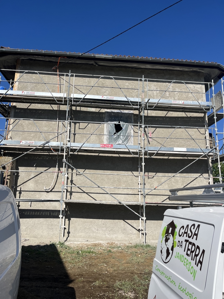

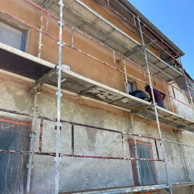

En raison des fortes chaleurs de ces derniers jours notre façade encore inachevée est quasi intégralement fissurée. Le chantier participatif reprendra entre le 14 septembre et le 2 octobre 2026 pour piquer, renforcer et refaire l’enduit de finition à la chaux. On est...
Afficher la suite Opération sauvetage !
En raison des fortes chaleurs de ces derniers jours notre façade encore inachevée est quasi intégralement fissurée. Le chantier participatif reprendra entre le 14 septembre et le 2 octobre 2026 pour piquer, renforcer et refaire l’enduit de finition à la chaux. On est plus que jamais à la recherche de participants !

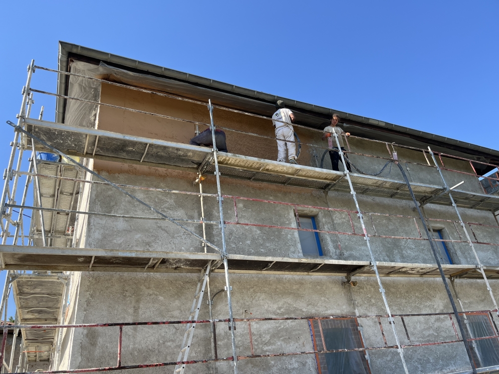

Clap de fin pour notre chantier ? Pas vraiment ! Après être arrivé à cours de matière et en attendant la pose des appuis de fenêtre, le chantier de finition se terminera du 23 au 26 Juin 2026. Il nous reste une façade à projeter/talocher et les tableaux de fenêtre à enduire....
Afficher la suite Et voilà !
Clap de fin pour notre chantier ? Pas vraiment ! Après être arrivé à cours de matière et en attendant la pose des appuis de fenêtre, le chantier de finition se terminera du 23 au 26 Juin 2026. Il nous reste une façade à projeter/talocher et les tableaux de fenêtre à enduire. Encore un grand merci à Janderson et Stéphane pour leur expertise et à Nour pour avoir une nouvelle fois répondu présent.

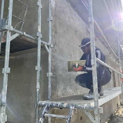

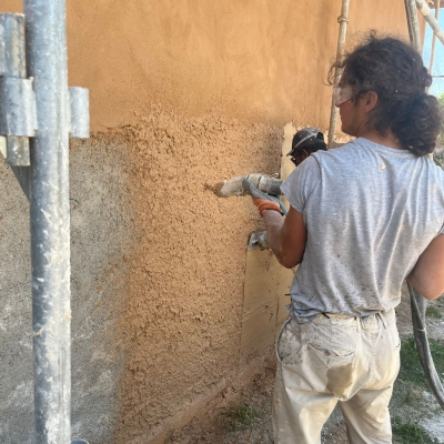

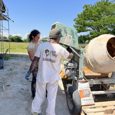

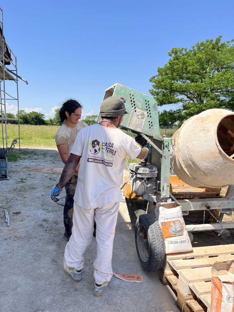

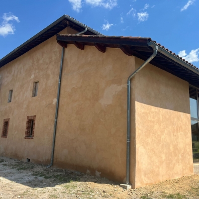

La reprise a été intense, la plus grosse façade (nord) a été terminée aujourd’hui. Bravo l’équipe : Jandersen, Stéphane nos artisans, Nour qui est revenu, Florentin et moi même (Sandra).
Sous cette chaleur il faut être stratégique, s’hydrater et surtout aller vite. L’enduit de...
Afficher la suite La reprise a été intense, la plus grosse façade (nord) a été terminée aujourd’hui. Bravo l’équipe : Jandersen, Stéphane nos artisans, Nour qui est revenu, Florentin et moi même (Sandra).
Sous cette chaleur il faut être stratégique, s’hydrater et surtout aller vite. L’enduit de finition est posé en plus fine couche, il faut tout de suite lisser et talocher!
La couleur est sublime, on adore.
La taloche, on dirait pas mais c’est sportif!
Plus de photos demain, la fatigue est bien présente!

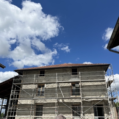

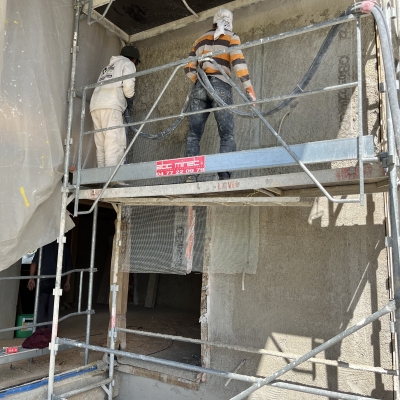

Le chantier participatif concerne la projection d’enduits par l’extérieur accompagné par un professionnel (Casa Da Terra 73). 293m² de surface à enduire sur maison en pisé mortier de chaux sable gobetis avec couche d’accroche, corps d’enduit (du 04/05/26 au 15/05/26) et finition talochée (du 25/05/26 au 29/05/26)
