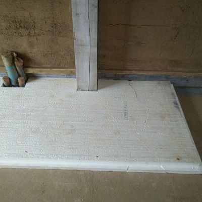

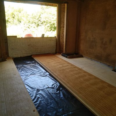

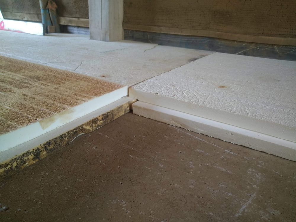

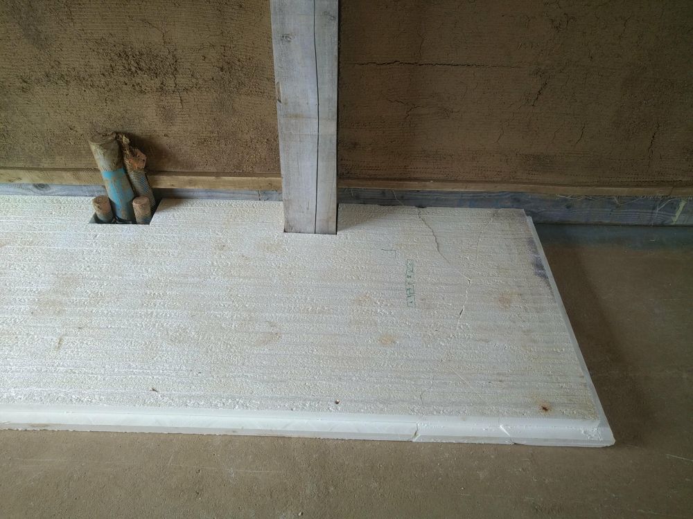

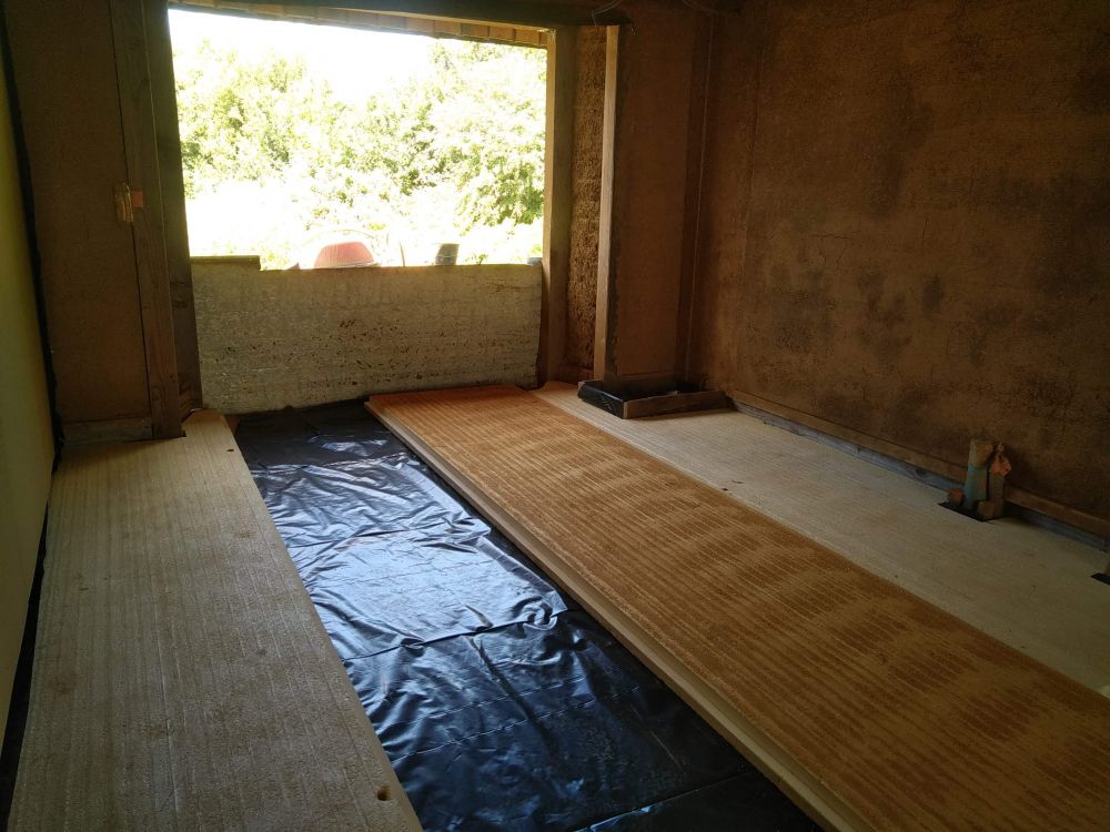

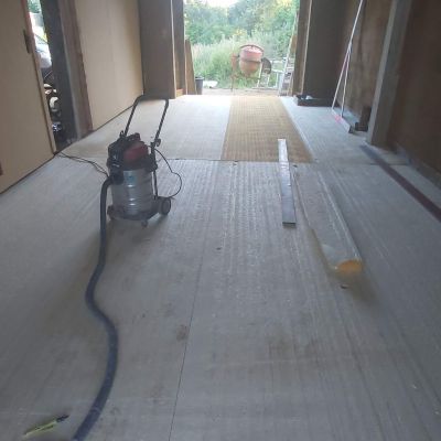

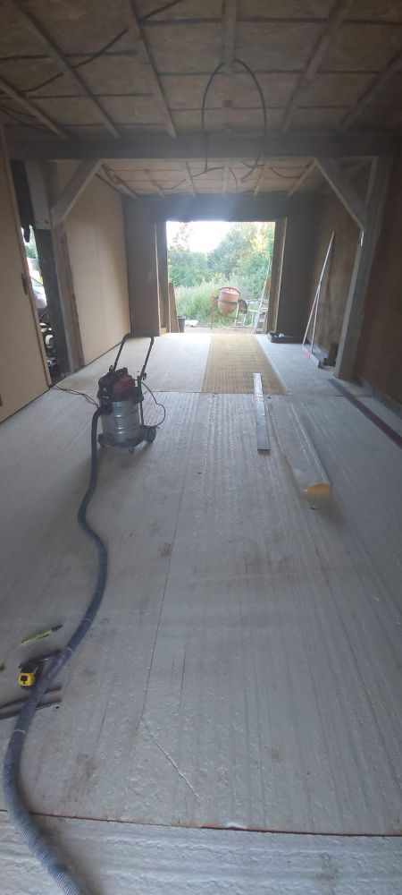

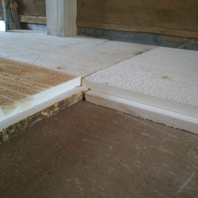

En même temps qu'on prépare les enduits de finition (recherche de professionnel pour nous accompagner, essais d'enduit pour déterminer le rendu souhaité), on isole la dalle de la maison. On a récupéré des panneaux sandwichs à droite et à gauche (en grande surface principalement). On...Afficher la suite En même temps qu'on prépare les enduits de finition (recherche de professionnel pour nous accompagner, essais d'enduit pour déterminer le rendu souhaité), on isole la dalle de la maison. On a récupéré des panneaux sandwichs à droite et à gauche (en grande surface principalement). On enlève la feuille métallique et on garde la mousse PU pour recouvrir la dalle et ainsi l'isoler en 10mm. Certains pourront penser que ce n'est pas très écolo... De nôtre côté, nous sommes contents de réutiliser des matériaux destinés la déchèterie avant d'être enfouis.
Bref, si tu es en cherche de chantier participatif, on peut t'accueillir la semaine du 28/07 au 01/08 ou la semaine du 04/08 au 08/08.
Au programme : on continue d'isoler la dalle (découpe de panneaux, pose d'une bâche pour éviter les remontées capillaires) et/ou criblage de terre et d sable pour préparer les enduits de finition.
Et puis, il y a toujours à faire :-)

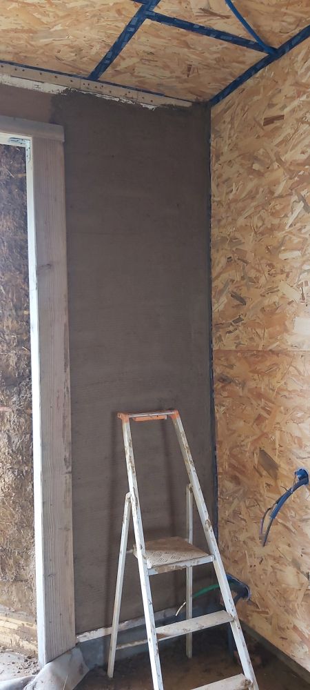

On a terminé les enduits de corps intérieurs!
Ils vont avoir tout l'été pour sécher avant l'enduit de finition, et on va pouvoir passer à une autre étape du chantier.
Merci à Charles et à Anne pour le coup de main.
On ne peut pas déposer la vidéo réalisée par Charles pour la démo...
Afficher la suite On a terminé les enduits de corps intérieurs!
On ne peut pas déposer la vidéo réalisée par Charles pour la démo de projection d'enduit, mais vous pouvez la retrouver sur la page Facebook (maison paille porteuse Ty Garde).

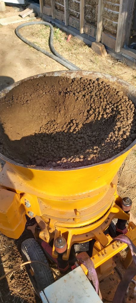

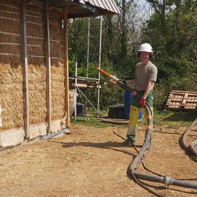

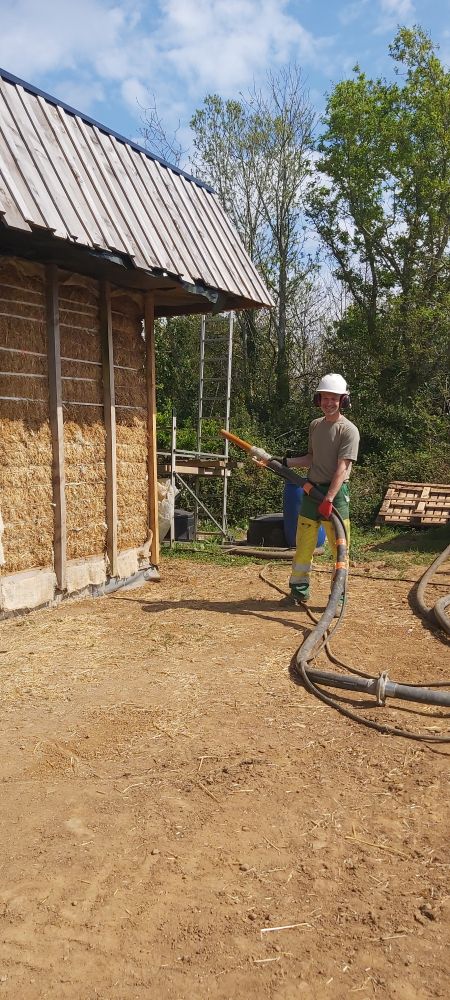

Fini la barbotine, place aux enduits de corps!
On a déjà enduit le sud et l'ouest à la projeteuse. Bon, c'est rapide notamment parce qu'on ne dresse pas les murs, ils seront bardés...
On a commencé les enduits de corps à l'intérieur à la main, aux endroits qui nécessiteraient trop de...
Afficher la suite Fini la barbotine, place aux enduits de corps!
On a commencé les enduits de corps à l'intérieur à la main, aux endroits qui nécessiteraient trop de protection.
Le rendu est superbe.
Merci à Charles et à Anne pour le coup de main !
Si cette partie de chantier vous intéresse, il est possible pour nous d'adapter l'organisation pour faire l'enduit de corps manuel, ou si vous êtes à l'aise avec les machines (télésco, malaxeur, gunite), on peut aussi partager l'expérience de la projection.
