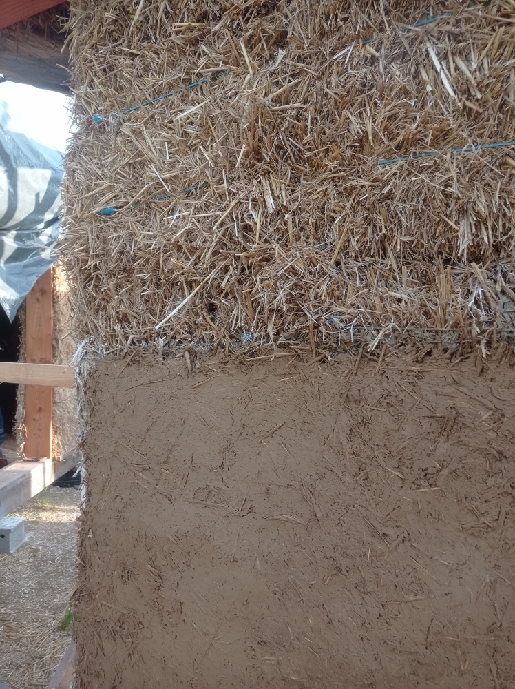

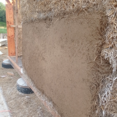

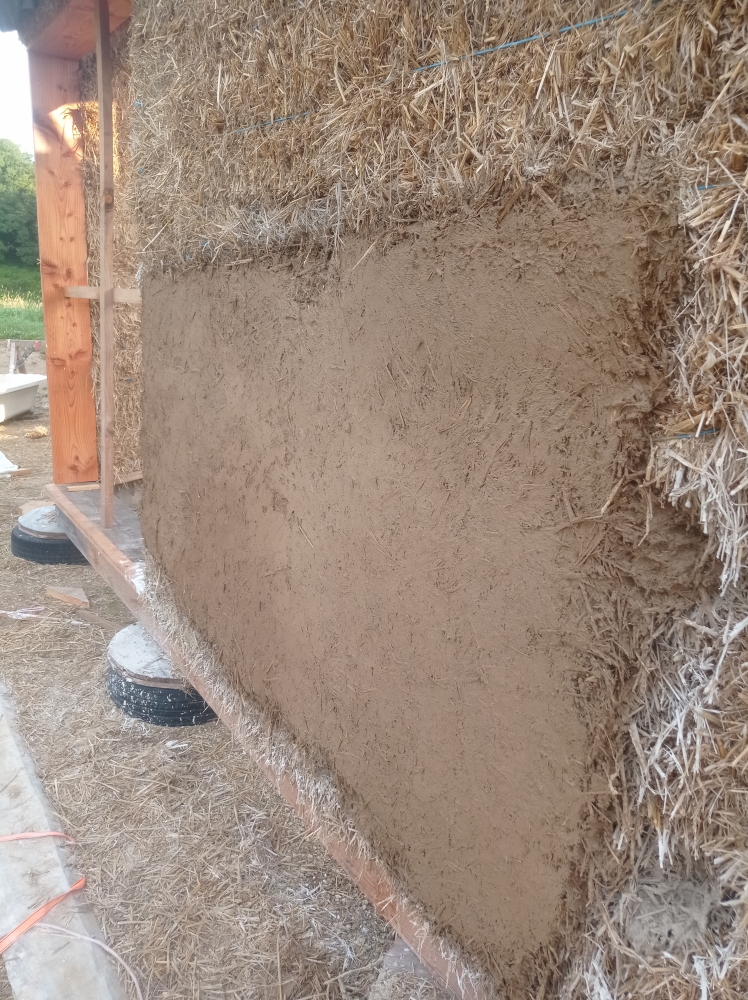

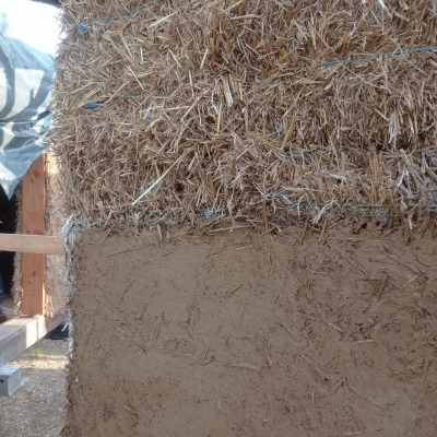

1ère semaine de chantier part' enduits terre, en couche, en accroche, pailleuse, talochante et si touchante!
Une douzaine de personnes sont venues bourdonner chaque jour autour de la maison. Je remercie Vincent pour l'experience qu'il nous a apportée les 2 premiers jours: mélanges,...
Afficher la suite 1ère semaine de chantier part' enduits terre, en couche, en accroche, pailleuse, talochante et si touchante!
Une douzaine de personnes sont venues bourdonner chaque jour autour de la maison. Je remercie Vincent pour l'experience qu'il nous a apportée les 2 premiers jours: mélanges, différents postes à assumer, orga de chantier co, relais des responsabilités pour que jamais les mains bénévoles ne se retrouvent ballantes!! je peux rajouter douceur, clareté et simplicité dans la pédagogie, omniprésence tranquille et discrète. Un bon liant, quoi!
Une petite expérience de grandes assemblées auto-gèrées m'a permis de mettre en place quelques outils pour vraiment partager mon "lieu de vie en chantier co" et déléguer un max les taches du quotidien, par exemple être relayée à la cuisine, à la gestion des toilettes seches, de l'eau, de la vaisselle, etc... (le "à tour de rôle" reste une évidence qu'il faut expliquer et impliquer, surtout quand les bénévoles ne viennent qu'une seule journée, ou repartent chez eux le soir pour revenir le lendemain). Le grand tableau des temps commun et des tâches spéciales (voir photos) a finit par servir de feuille de contacts et de dates de chantiers à partager.
J'ai eu la grande joie de voir LES ENFANTS s'IMPLIQUER de plus en plus au fur et à mesure que la magie des aventures collectives embarquait les gens. A la cuisine pour ceux qui ne voulaient pas se "salir des mains", ou bien les 4 fers dans la bouillasse!
Merci à toustes, et merci à moi-même aussi, d'avoir la petite folie de se lancer dans ce genre d'aventures. La beauté du résultat ne pouvait être attendue! Sublimée par les échanges, les rencontres, les apprentissages obligatoires, elle dépasse l'esthétique matérielle, et pourtant, y'a du niveau là aussi. La maison a mis son habit de terre, ses courbres, ses pentes, elle se fond dans le paysage des collines qui l'entourent sans s'imposer, elle est l'habitat d'harmonie que l'on pouvait imaginer à cet endroit.
Je pensais étaler la tâche des enduits terre/paille pour les murs extérieurs aux 2 semaines de chantier co de cet été. Mais au bout de 5 jours, il ne me reste plus qu'un mur et demi à enduire de sa couche de corps, et quelques babioles (toujours très énergivores en temps cependant): bas de murs, hauts de fenêtres, angles entre les murs enduits, etc...
La semaine du 3 au 8 août sera donc réservée à terminer ce mur et demi, et à "torcher" par le dessus la volige du plafond, pour isoler de miscantus en vrac le toit. Une couche d'accroche pourra être démarrée sur les murs à l'intérieur.
Le tas de terre que j'avais dégotée sur un chantier d'excavation à 10km de chez moi a pris ine claque! Mais j'ai heureusement trouvé un autre filon, beaucoup plus argileux, une autre teinte, donc un autre mélange et besoin car plein de cailloux. Nous allons devoir la tamiser, à sec sur une grille ou par décantation dans une baignoire.
