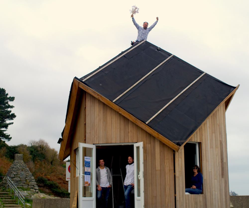

Des belles journées sur le chantier participatif de fabrication de la Plateforme Flottante :-)
Merci à tous les participants !
Le chantier continue tout le mois d'avril sur le port de plaisance des sablons à Saint-Malo. La plus belle vue de Bretagne ;-)

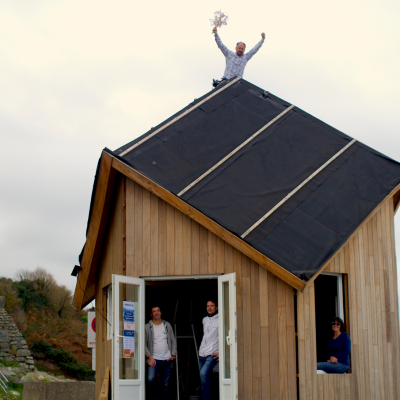

Pour ce chantier participatif, je propose la fabrication du premier prototype de maison flottante, habitat léger en ossature bois. Cette maison en forme d'avéole d’abeille est démontable et transportable. A terme, elle sera installée sur une plateforme flottante et constituera la base du premier village flottant.
La fabrication du prototype se déroule dans 3 écolieux associatifs en Bretagne 29 : Atelier Z, 22: Co&Rance et Hameaux Légers, qui accueillent le chantier participatif.
Mon chantier
Le chantier a commencé dans la région de Concarneau (29) en septembre et octobre 2022

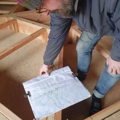

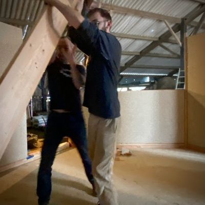

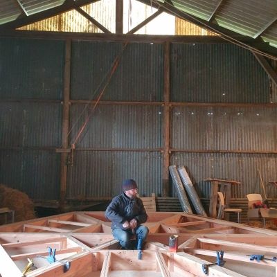

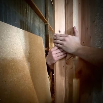

- Septembre & Octobre : travail de charpente pour fabriquer l’ossature bois de la maison.
Il se poursuit en 2023 à Evran (22) au sud de Dinan.

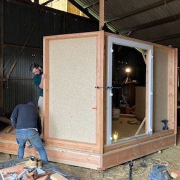

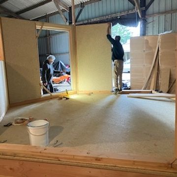

- Janvier - Mai 2023 : Réassamblage, fabrication de la dalle bois, isolation, pose de fenêtres, et bardage bois des façades et toit.
- Août - Novembre 2023 : Remontage de la Maison Flottante au Hameau Léger du Placis à St André des Eaux (22)
- Novembre - Août 2024 : Usage du lieu par un habitant du Hameau Léger du Placis.
- Août 2024 : Démontage en 10 jours de la Maison Flottante
2 ans de chantiers participatifs avec 150 participants nous ont permis de fabriquer une maison démontable et transportable.
- Octobre - Novembre 2024 : Remontage de la Maison Flottante sur le port des Sablons à Saint-Malo
- Décembre - Mai 2025 : Usage de la Maison Flottante comme tiers-lieu portuaire.
- Mars - Mai 2025 : Fabrication de la Plate-forme Flottante en chantier participatif
- Juin 2025 : Transfert de la Maison Flottante sur la Plate-forme Flottante
Maintenant nous fabriquons la plate-forme flottante pour la faire flotter sur l'eau.
