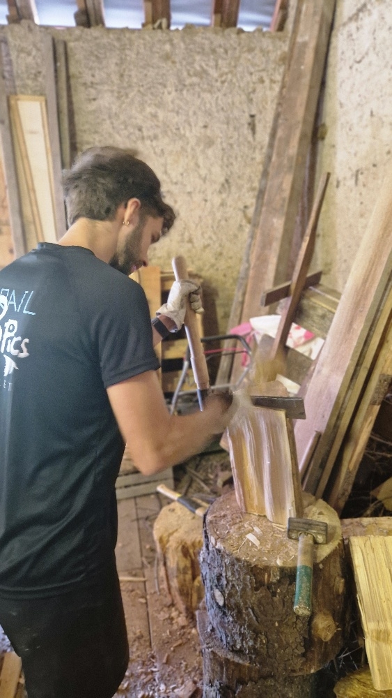

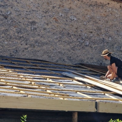

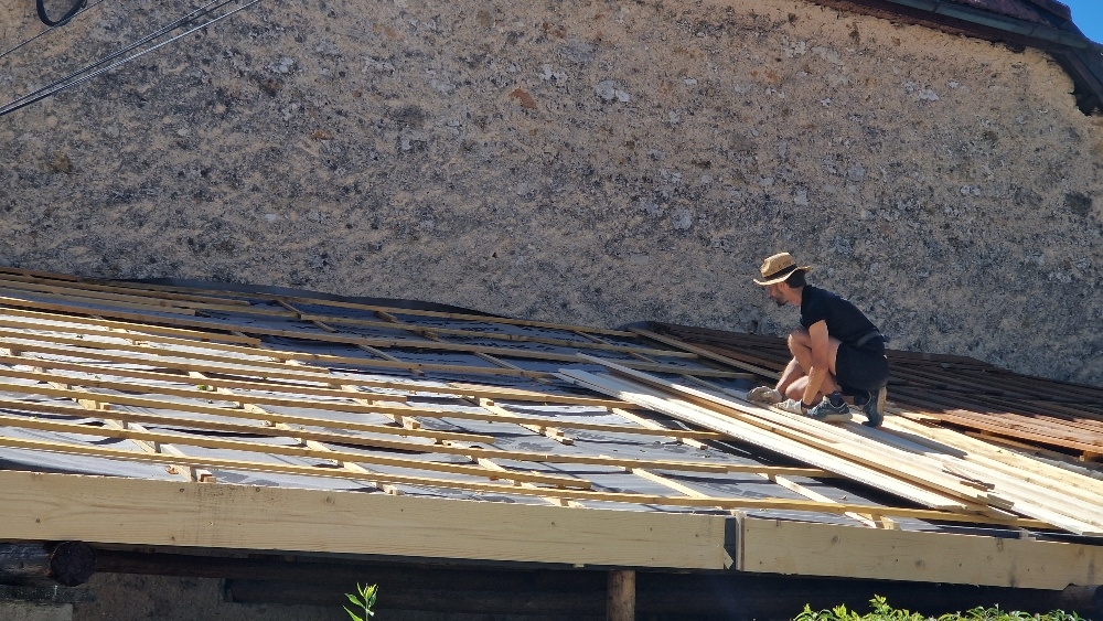

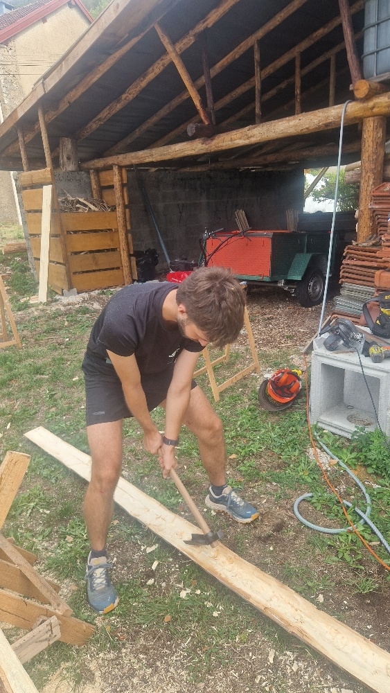

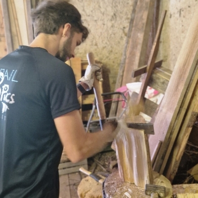

Merci à Auguste venu 2 jours 1/2 me donner un coup de main pour la fin de mon appenti-garage, et qui a aussi testé la fabrication de tavaillons en épicéa. Il a travaillé avec moi à terminer la couverture en voliges d'épicéa (planche de 18 mm et 3 M de long) et poser près de 50m2 de toiture...Afficher la suite Merci à Auguste venu 2 jours 1/2 me donner un coup de main pour la fin de mon appenti-garage, et qui a aussi testé la fabrication de tavaillons en épicéa. Il a travaillé avec moi à terminer la couverture en voliges d'épicéa (planche de 18 mm et 3 M de long) et poser près de 50m2 de toiture ; il a manié visseuse et scie japonaise pour la mise en longueur, et le calage avec les contre-lattes et les liteaux de soutien. Pour les tavaillons, il a fendu les billons d'épicéa avec le départoir (couteau à fendre) et le maillet en bois, puis la serpe pour la finition. Il a même testé l'herminette pour creuser une perche d'épicéa fendue en deux pour créer des goutières à l'ancienne !

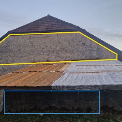

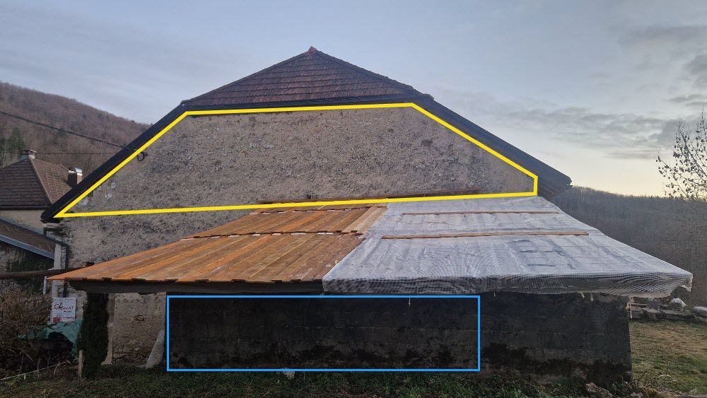

La pause des tavaillons va se faire sur le mur Nord (pas le plus exposé aux intempéries, mais le plus accessible) dans la partie jaune au dessus de la couverture de l'appentis-garage, et aussi au dessous dans la partie bleue pour couvrir une cabanne de jardin - pas encore constrtuite... Le...Afficher la suite La pause des tavaillons va se faire sur le mur Nord (pas le plus exposé aux intempéries, mais le plus accessible) dans la partie jaune au dessus de la couverture de l'appentis-garage, et aussi au dessous dans la partie bleue pour couvrir une cabanne de jardin - pas encore constrtuite... Le programme pour 2026 ! Aussi un peu de charpente avec la prolongation de l'appentis-garage sur la partie gauche où seule les poutres principales se soutien ont été posées...

Nous sommes venus chez Jean-Pierre avec mon compagnon pour une journée de chantier tavaillons. Depuis un épicéa qui était tombé sur son terrain, Jean-Pierre nous a initié à la coupe de billes en quartiers, coupe des tavaillons au départoir et finition des tavaillons nécessaire à la pose. Nous avons été très bien accueillis avec un café, un démarrage en douceur, un déjeuner copieux, une balade dans l'après-midi pour nous expliquer comment identifier les arbres pour la fabrication de tavaillons. Une très belle journée. Nous espérons pouvoir repasser pour un chantier et voir les avancées du projet !
