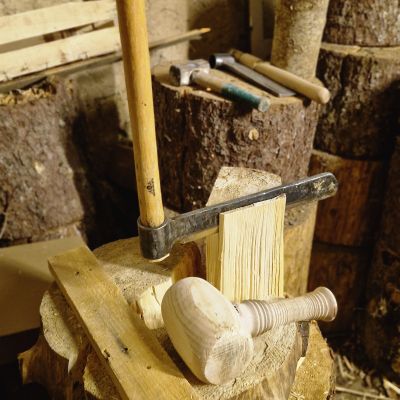

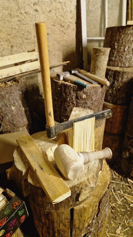

Avec l'heure d'hiver, j'ai repris la fabrication des tavaillons en fin de journée... Il est difficile de planifier un atelier, donc je propose que vous manifestiez vos disponibilités et votre intérêt afin de planifier des sessions spécifiques à chacun d'entre vous.
Jean-Pierre T. sur son chantier Fabrication et pose de tavaillons en...
Bonjour, j'ai été pas mal occupé à refaire ma toiture avec la pause d'un écran sous-toiture l'année passée; puis à travailler à mon projet de panneaux solaires photovoltaiques. Je vais replanifier a) un atelier de taille de tavaillons maintenant qu'il fait plus chaud dans ma grange, b) un...Afficher la suite Bonjour, j'ai été pas mal occupé à refaire ma toiture avec la pause d'un écran sous-toiture l'année passée; puis à travailler à mon projet de panneaux solaires photovoltaiques. Je vais replanifier a) un atelier de taille de tavaillons maintenant qu'il fait plus chaud dans ma grange, b) un atelier pour construire la charpente de l'appentis-garage. Les précédents ateliers ont eu lieu le samedi avec 4 personnes maximum pour l'outillage pour les tavaillons; cela peut être plus pour la charpente, notamment il faut sortir les perches d'épicé d'une parcelle à côté de chez moi qui sera aussi un autre chantier (c) dans les semaines et mois à venir... Merci de manifester votre intérêt pour l'un ou l'autre des chantiers. @suivre, Jean-Pierre
Nous prévoyons de construire un appentis-garage en bois local, avec un bardage du mur Nord au-dessus du toit en tavaillons.
Les principales étapes du projet :
1.Abattage des épicéas, coupe des billes a la longueur des tavaillons (33 cm), et transport jusque ma grange;
2.Ecorçage des tronçons, fendage en huit, fabrication des tavaillons, stockage en 1m2 de couverture;
3.Construction de la charpente de l’appentis, couverture en planche;
4.Pose des tavaillons sur le mur.
Le chantier participatif concerne principalement les étapes 1, 2, 4 relatives aux tavaillons.
Le savoir-faire concernant la fabrication et la pose des tavaillons proviendra de ma petite expérience, acquise auprès de Loïc (tavaillonneur installé dans le Haut-Jura) et par un peu de pratique.

Nous sommes venus chez Jean-Pierre avec mon compagnon pour une journée de chantier tavaillons. Depuis un épicéa qui était tombé sur son terrain, Jean-Pierre nous a initié à la coupe de billes en quartiers, coupe des tavaillons au départoir et finition des tavaillons nécessaire à la pose. Nous avons été très bien accueillis avec un café, un démarrage en douceur, un déjeuner copieux, une balade dans l'après-midi pour nous expliquer comment identifier les arbres pour la fabrication de tavaillons. Une très belle journée. Nous espérons pouvoir repasser pour un chantier et voir les avancées du projet !
