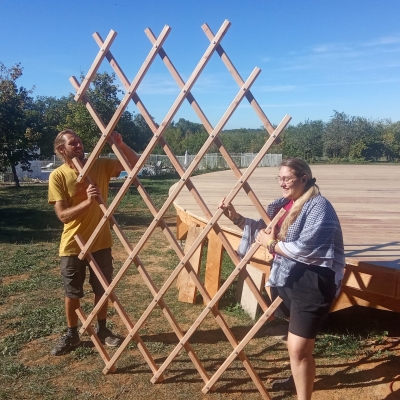

La fabrication des 8 Khanas de longueur différentes est également terminé.
Il ne reste plus que les 82 perches de toit à préparer (découpes) et nous serons prêt pour le début du chantier participatif qui débute dans 4 jours!!!

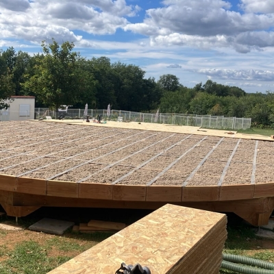

Vivien S. sur son chantier Fabriquer et Monter une Yourte...

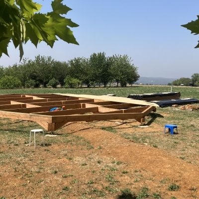

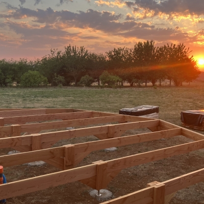

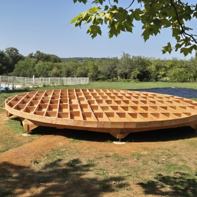

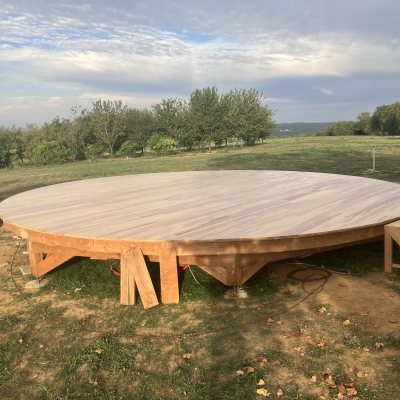

Dalle bois terminé!
Parquet en pin massif posé (pas si simple que çà!) et protégé par un fond sec puis vitrifié (2 couches).
Ca y est, on peut poser une yourte par dessus!! Youhou!!!!!
Et le petit escalier avec les chutes de Douglas, vous l'avez vu?

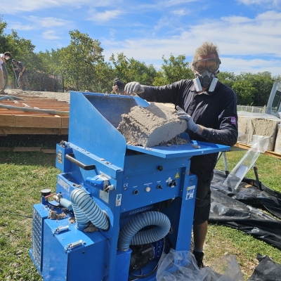

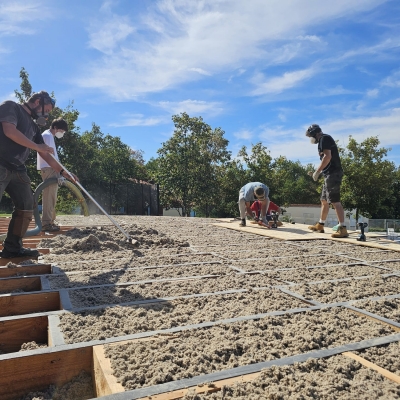

Voici quelques photos du mini chantier isolation de la dalle bois à la ouate de cellulose, refermé par un plancher OSB. Un grand merci à tous les participants pour cette belle journée!!
