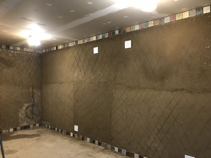

Les carreaux de céramique sont à présent posés et cela apporte une gaieté toute nouvelle à la pièce ! Nous avions fait plusieurs essais de collage à défaut de trouver une recette toute faite dans la littérature de la terre crue et le mélange qui a été le plus performant est: 0.5 volume...Afficher la suite Les carreaux de céramique sont à présent posés et cela apporte une gaieté toute nouvelle à la pièce ! Nous avions fait plusieurs essais de collage à défaut de trouver une recette toute faite dans la littérature de la terre crue et le mélange qui a été le plus performant est: 0.5 volume de terre, 1 volume de chaux et 1.5 volume de sable.
Les carreaux ont été posés en débord de quelques millimètres seulement de l'enduit de corps afin que l'enduit de finition vienne à fleur des carreaux, et remplir aussi les joints entre. Croisons les doigts pour le résultat en jette !
A présent, laissons passer l'hiver avant l'enduit fin. En novembre, on démarre la façade vitrée en fenêtres de récup'

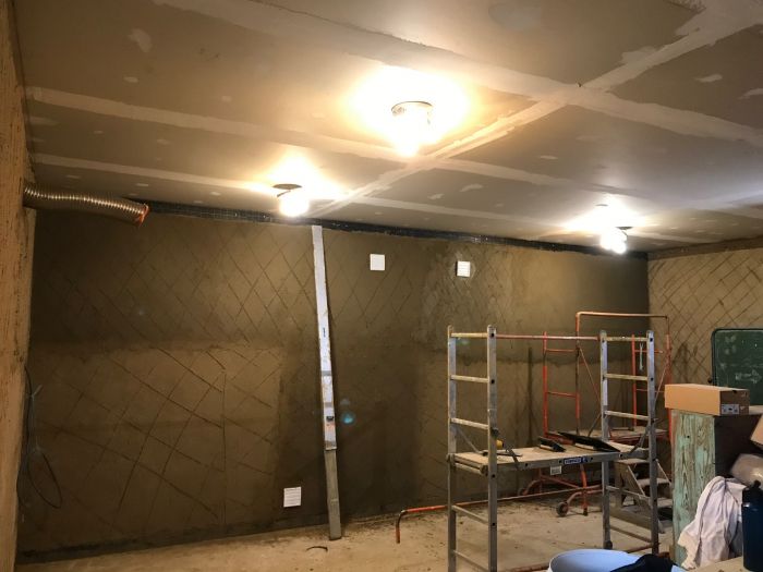

L'enduit de corps est à présent terminé ! Une belle étape qui donne tout de suite un air de "c'est bientôt fini".
Il nous reste la pose des carreaux de céramique donnés par une ancienne artisane à la retraite. Petite astuce que nous avons trouvée: 2 planches de coffrage positionnées à...
Afficher la suite L'enduit de corps est à présent terminé ! Une belle étape qui donne tout de suite un air de "c'est bientôt fini".
Il nous reste la pose des carreaux de céramique donnés par une ancienne artisane à la retraite. Petite astuce que nous avons trouvée: 2 planches de coffrage positionnées à l'aplomb, 1 en pied et 1 en tête de mur, qui nous ont servi à faire un enduit de corps droit et d'aplomb. Ces planches servent aussi de "réservation" pour coller les carreaux de céramique. Il ne nous restera plus qu'à faire un enduit de finition qui viendra à fleur des carreaux, et nous aurons une protection esthétique du bas d'un mur droit !

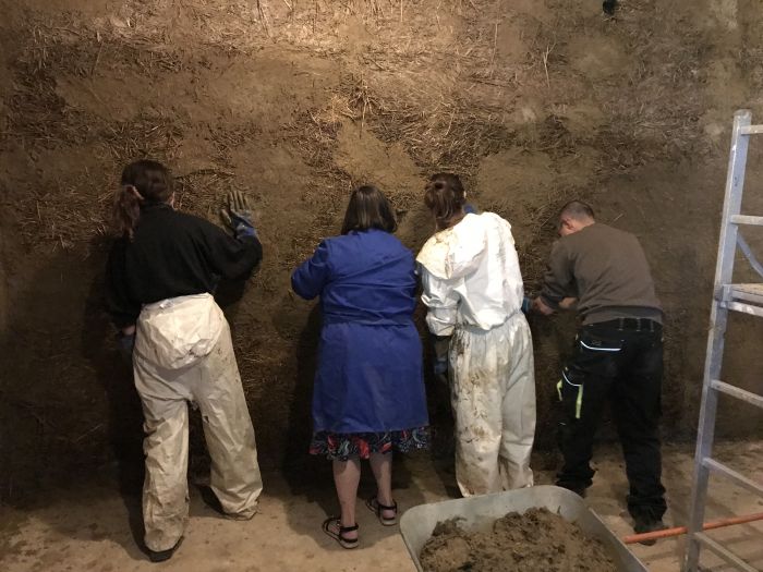

Après un petit aparté pour faire d'autres travaux plus urgents, le chantier Fermacoop reprend du service !
Nous avons déjà fait le faux-plafond en plâtre, commencé à fabriquer des BTC (Briques de Terre Compressée), monté l'isolation des murs en terre-paille, et fait la couche...
Afficher la suite Après un petit aparté pour faire d'autres travaux plus urgents, le chantier Fermacoop reprend du service !
Nous avons déjà fait le faux-plafond en plâtre, commencé à fabriquer des BTC (Briques de Terre Compressée), monté l'isolation des murs en terre-paille, et fait la couche d'accroche en terre.
Après avoir validé les essais à l'arrachement de l'enduit de corps et vérifié qu'on pourrait coller des carreaux de céramiques offerts par une artisane, on se lance enfin dans l'application de l'enduit de corps... (et oui, on fait les choses sérieusement mais sans se prendre au sérieux ;-).

Après la réalisation d'une isolation en terre-paille, nous souhaitons réaliser un enduit de corps par-dessus le doublage terre-paille réalisé avec les matériaux locaux.
