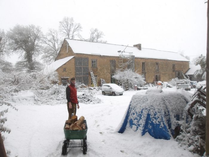

Architecte de formation passionné par la construction écologique et de décroissante depuis 20 ans. Je rénove une longèrent en terre de la fin du 18e qui me sert également de lieu d'expérimentation de formation et de partage. Formateur dans les techniques de la construction écologique vous pourrait ici expérimenter plusieurs techniques en fonction de l'évolution du bâti et en fonction de vos demandes.
