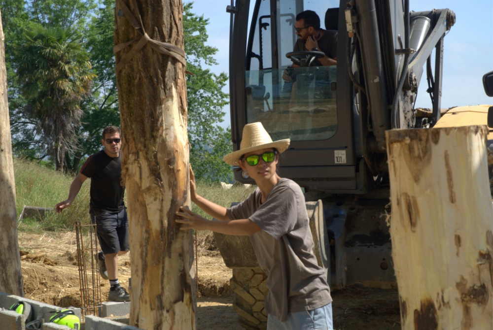

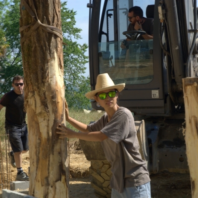

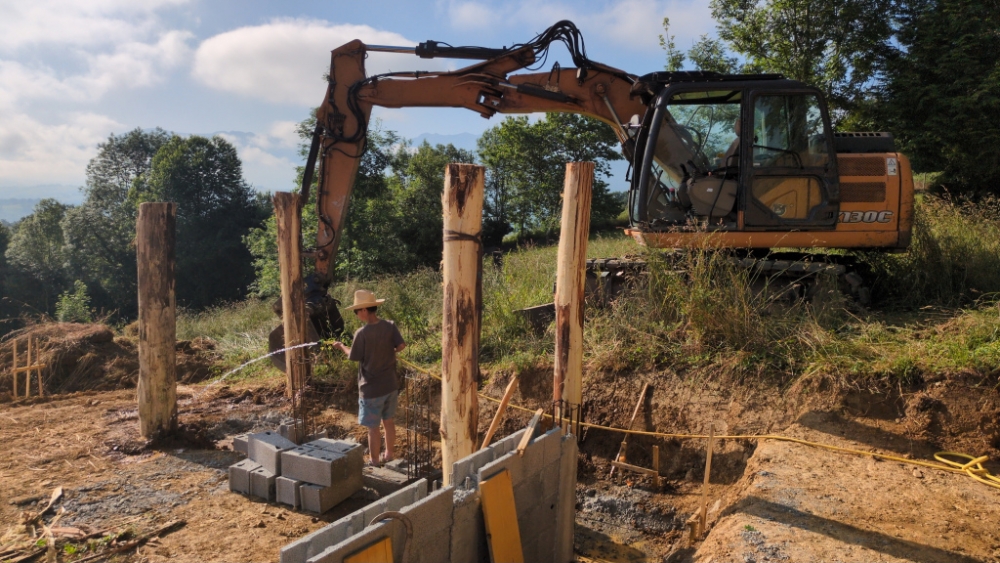

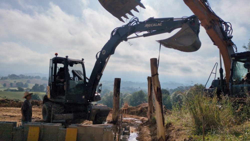

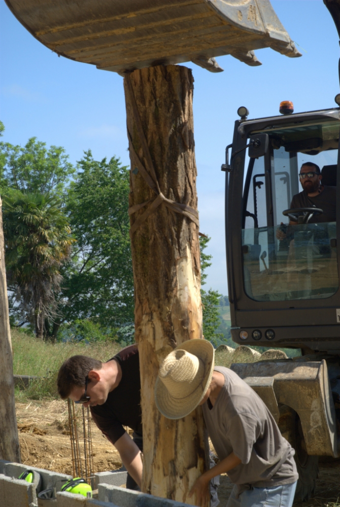

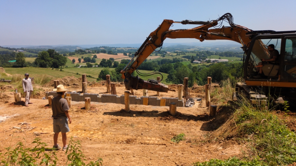

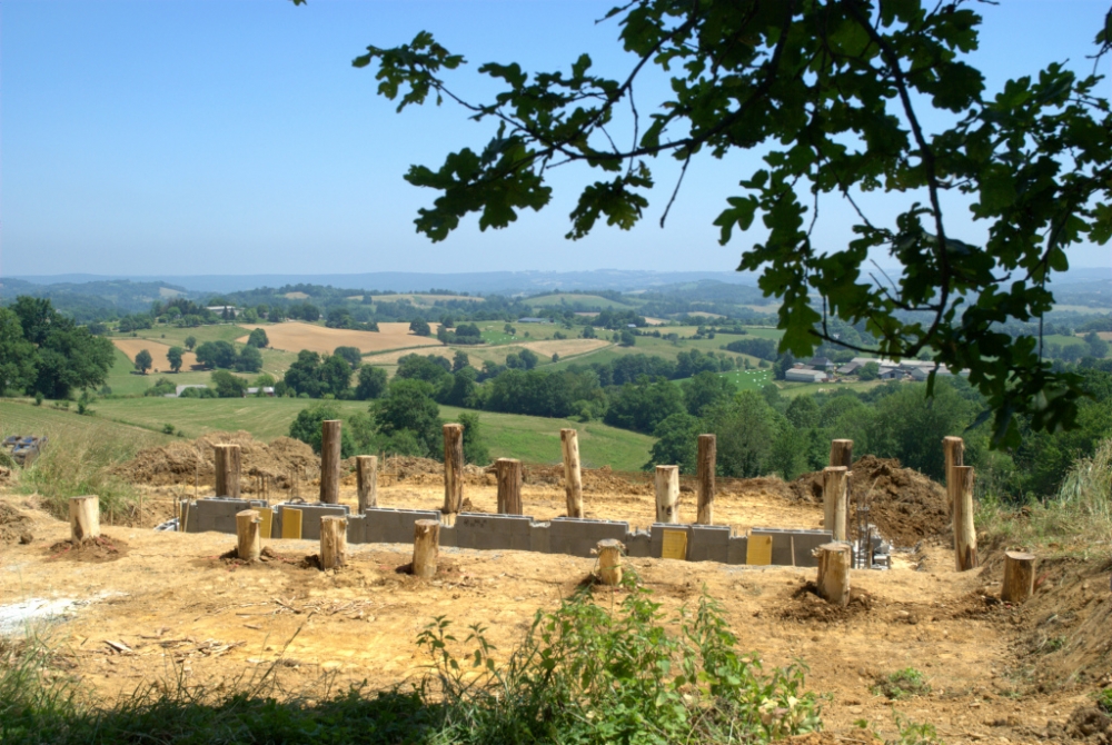

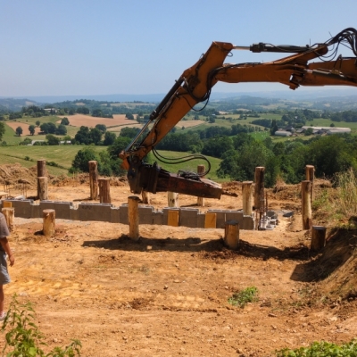

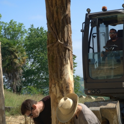

À Miramon, on est habitué.es à planter des choses... mais rarement des pieux d'acacia de 30 cm de diamètre, et de 3 mètres de long ! Alors vendredi dernier, on a eu bien besoin de l'assistance de deux terrassiers, chacun accompagné d'une pelle (14 et 10 tonnes), pour enfoncer les 18 pieux...Afficher la suite À Miramon, on est habitué.es à planter des choses... mais rarement des pieux d'acacia de 30 cm de diamètre, et de 3 mètres de long ! Alors vendredi dernier, on a eu bien besoin de l'assistance de deux terrassiers, chacun accompagné d'une pelle (14 et 10 tonnes), pour enfoncer les 18 pieux joliment écorcés qui constitueront la fondation de notre maison.
Le début fut sportif, et empli d'incertitude. En effet, pendant le terrassement, deux semaines plus tôt, nous avons découvert qu'une seule pelle ne suffisait pas à la tâche, lors du test réalisé avec un premier pieu dans le coin sud-est de ce qui deviendra notre véranda (ou plus prétentieusement, notre serre bioclimatique) : ledit pieu ne s'était enfoncé que de 50 cm à peine - et nous visions 1m50.

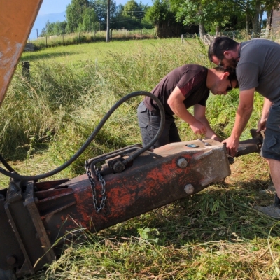

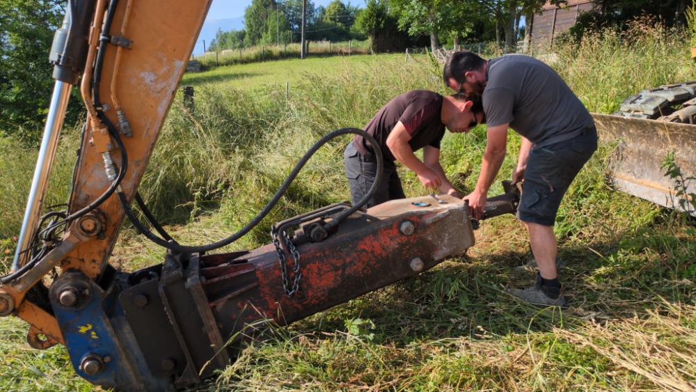

Mais vendredi, même en appuyant leurs godets l'un dans l'autre, en un gracieux ballet aérien, les deux pelles se soulèvent, impuissantes, mises en échec par les galets du sol de Miramon. Puis notre pelliste, réputé dans la région pour son art, essaya de battre avec son brise-roche une sorte de cadre en métal, soudé pour l'occasion et posé en bout de pieu. Mais le cadre n'a pas tenu plus de quelques minutes sous la pression énorme.

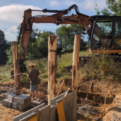

Il a fallu que le pelliste décide d'utiliser le coude du brise-roche de 2 tonnes pour battre les pieux, un par un, comme avec une énorme masse. Et enfin, ils ont commencé à descendre ! Soupir de soulagement collectif.

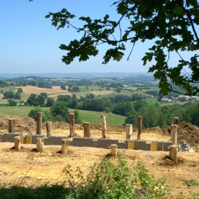

Avec ce genre de méthode, difficile de garantir des alignements au millimètre près - surtout que les pieux eux-mêmes ne sont pas hyper rectilignes. Mais globalement, on est satisfait.es du résultat. Il ne manque plus qu'à commencer de construire la dalle en bois par-dessus !
Merci beaucoup à Éric de nous avoir rejoint.es avec son oeil de lynx - à la fois pour vérifier les alignements, et pour les photos.

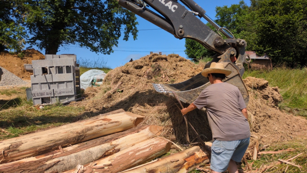

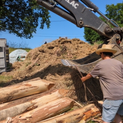

Nous avançons sur tous les fronts ! Mise en place de notre serre ; écorçage de pieux acacia ; et chantier mur de soubassement - le tout, avec l'aide précieuse de Manon, Renée, Phylippe, et de notre tribu des Radicools... sans oublier notre accompagnateur, Yan, qui nous a guidés sur un...Afficher la suite Nous avançons sur tous les fronts ! Mise en place de notre serre ; écorçage de pieux acacia ; et chantier mur de soubassement - le tout, avec l'aide précieuse de Manon, Renée, Phylippe, et de notre tribu des Radicools... sans oublier notre accompagnateur, Yan, qui nous a guidés sur un magnifique chantier-école de maçonnerie, et son stagiaire Arthur, hyper sérieux, motivé et talentueux. Que demander de plus ? On ne pourrait pas être mieux entouré.es !

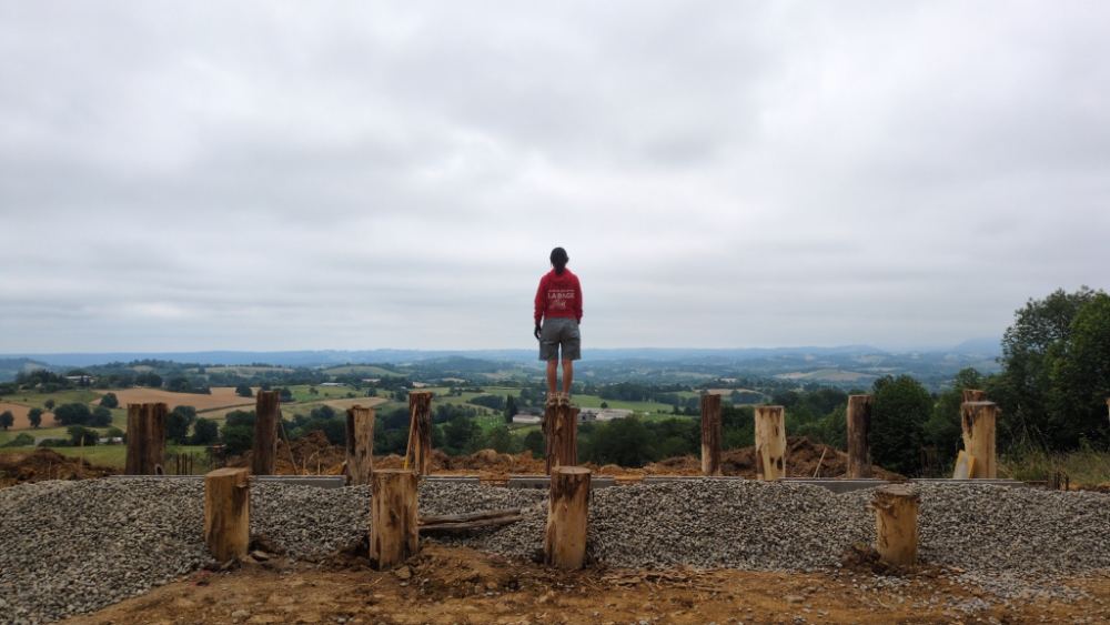

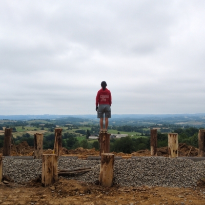

Quelques aperçus de notre vie quotidienne à Miramon, où nous sommes de plus en plus (et de mieux en mieux) installé.es... parmi les brebis, les poneys, et les grands chênes. Et où nous venons de déguster pour la première fois les griottes du merisier qui nous accueille ici !
(ah et si vous...
Afficher la suite Quelques aperçus de notre vie quotidienne à Miramon, où nous sommes de plus en plus (et de mieux en mieux) installé.es... parmi les brebis, les poneys, et les grands chênes. Et où nous venons de déguster pour la première fois les griottes du merisier qui nous accueille ici !
(ah et si vous vous demandez pourquoi on marche sur la tête... c'est pour mieux lire les noms des villages sur les panneaux ;)
