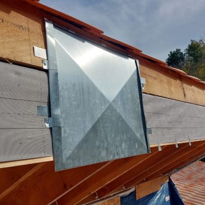

Bilan d'étape :

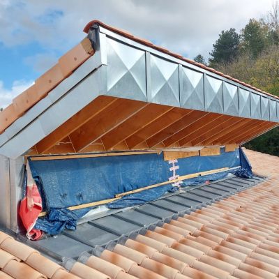

- 95% zinguerie (manque les descentes)

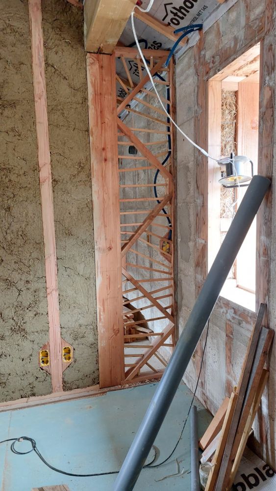

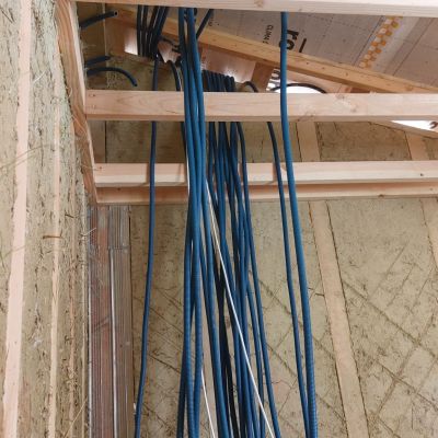

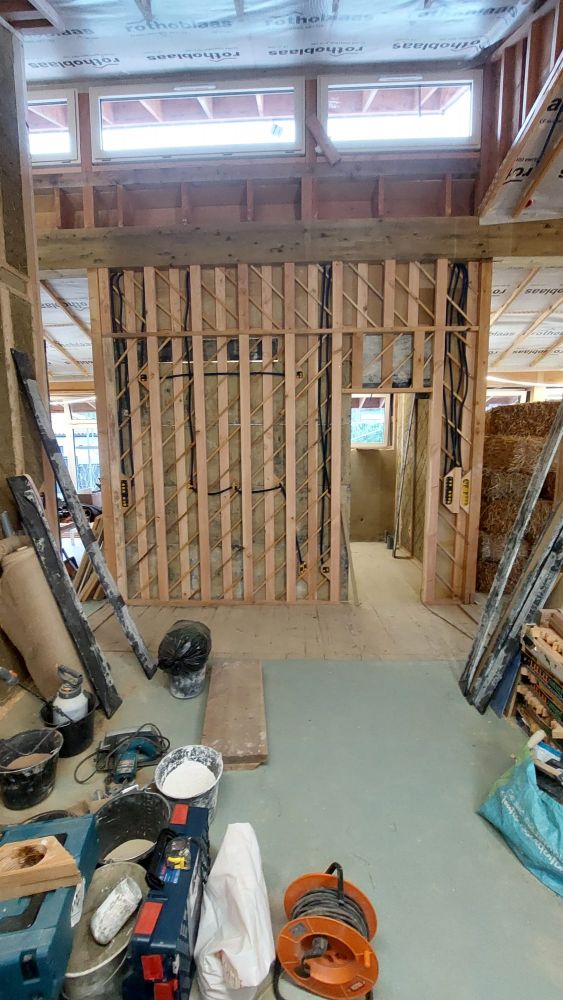

- 100% des câbles électrique tiré.
- 99% des appareillage elec posé
- 99% des tableaux électrique monté
- 100% de la ouate de cellulose posé

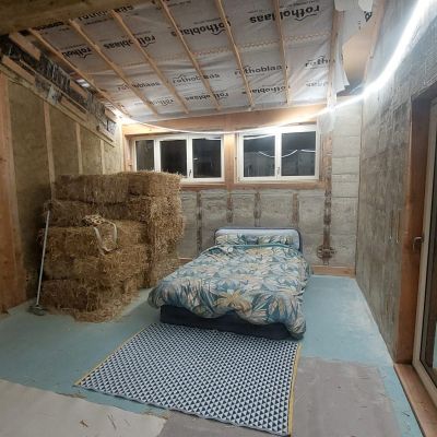

On est clairement sur les rotule mais être dans la maison change quand même beaucoup de chose pour organiser le chantier d'aprés. On va pas se mentir sans eaux, sans cuisine et sans SDB, c'est tendu. Heureusement on a la Tiny house sur le terrain qui compense et qui donne un petit esprit camping à cette période. Depuis qu'on est rentrée dans la maison on revois certain mobilier, lumière et agencement rien qu'en une semaine d'utilisation, je suis content de pas avoir tout fini fini, ça évite de tout refaire.

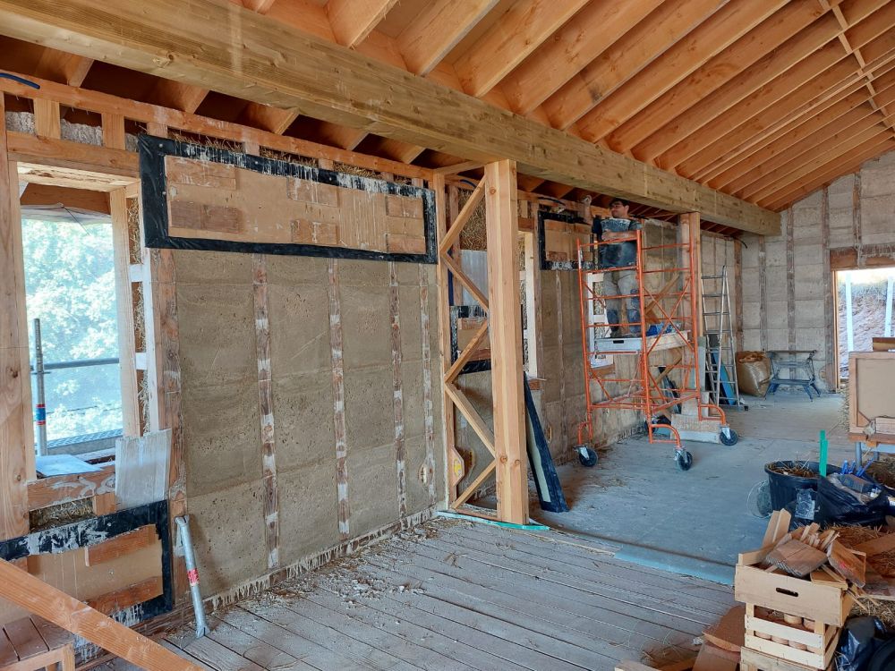

Nicolas G. sur son chantier Gâteau de paille : Maison individuelle...

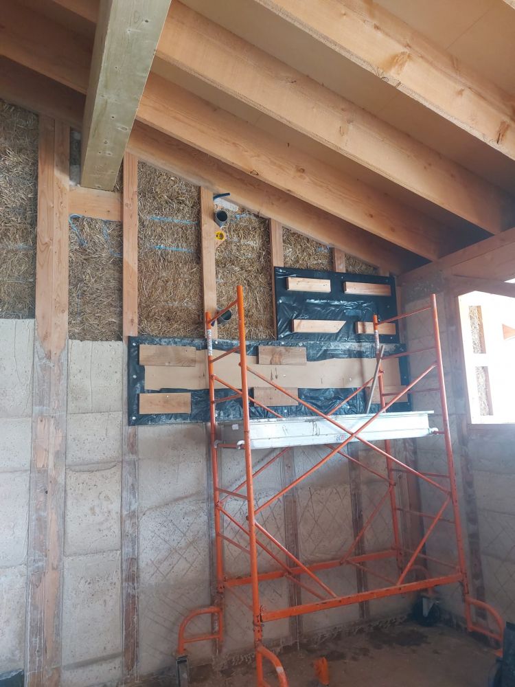

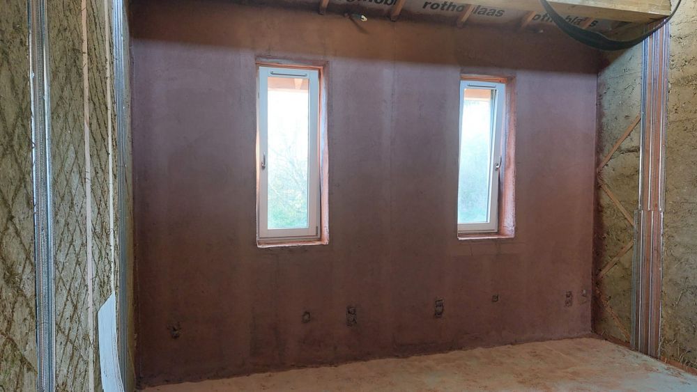

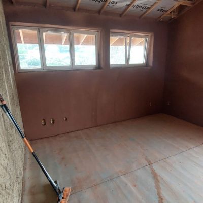

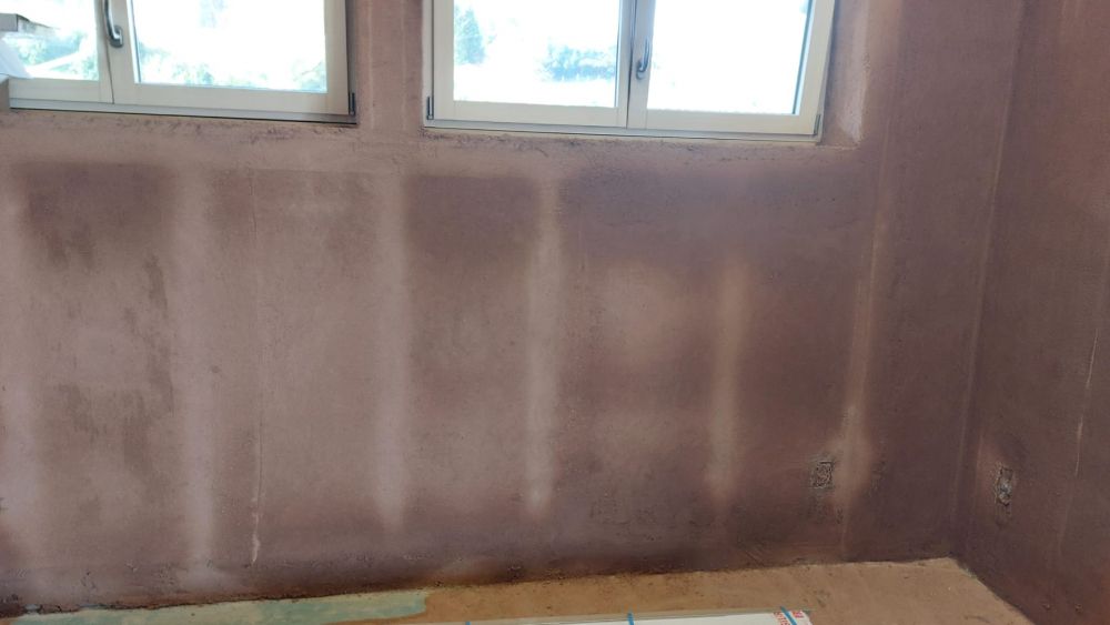

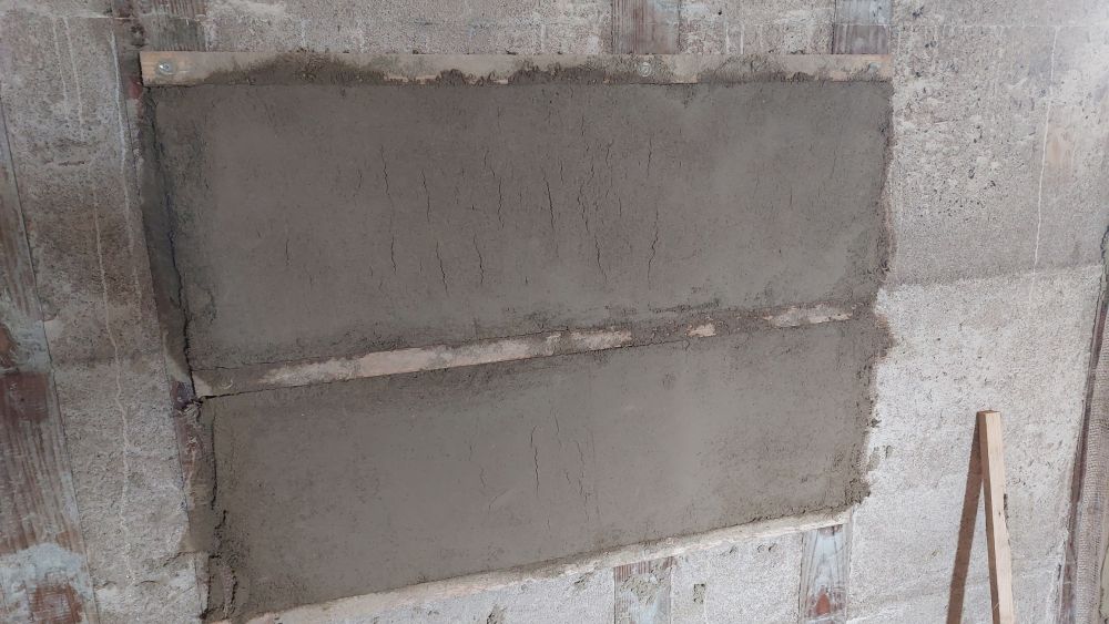

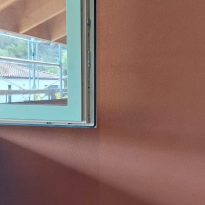

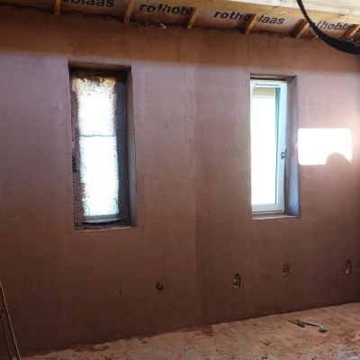

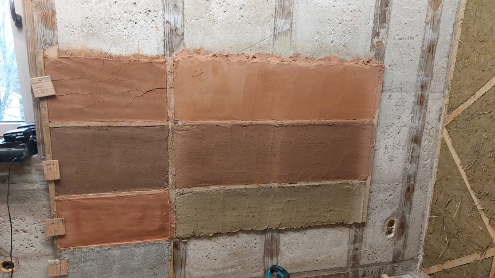

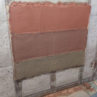

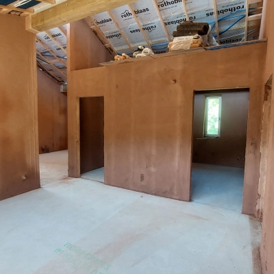

Les enduits de finition sont terminé pour la partie hors salle de bain qui elle mérite un peu plus de temps et de technique différente. Un plaisir de travailler les argiles de différente couleurs, onctuosité et finesse, ça rend super bien.
On a commencé a poser une grande partie du...
Afficher la suite Les enduits de finition sont terminé pour la partie hors salle de bain qui elle mérite un peu plus de temps et de technique différente. Un plaisir de travailler les argiles de différente couleurs, onctuosité et finesse, ça rend super bien.
On a commencé a poser une grande partie du carrelage avec un objectif de tout finir semaine prochaine. Le carrelage made in france de chez Novoceram est une tuerie !

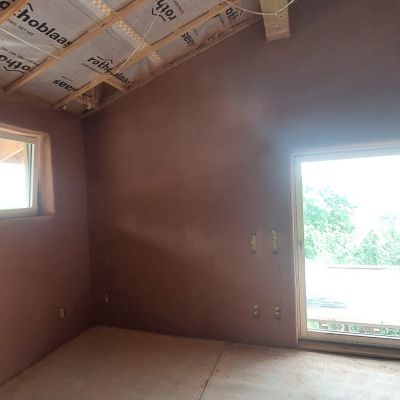

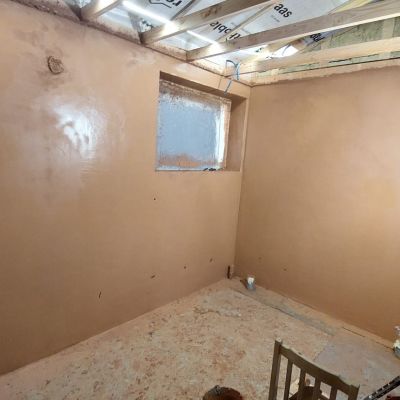

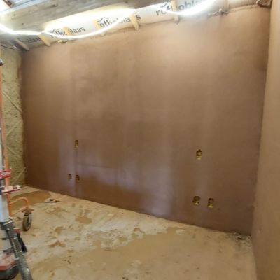

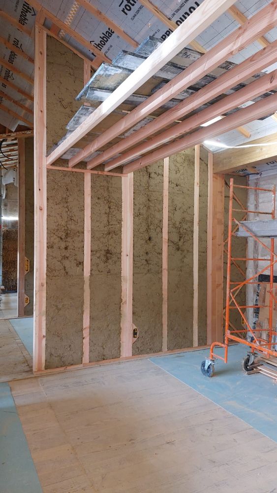

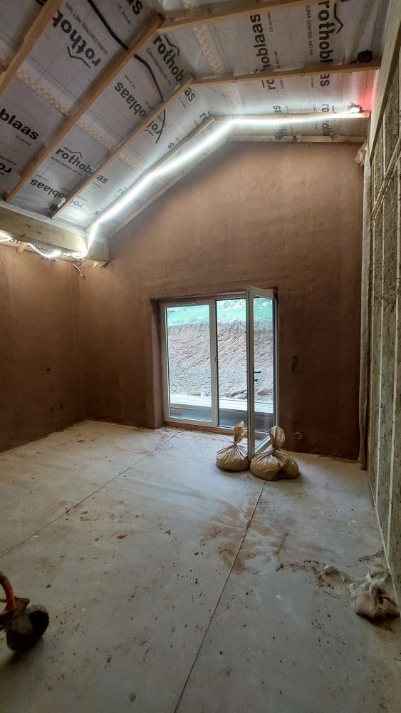

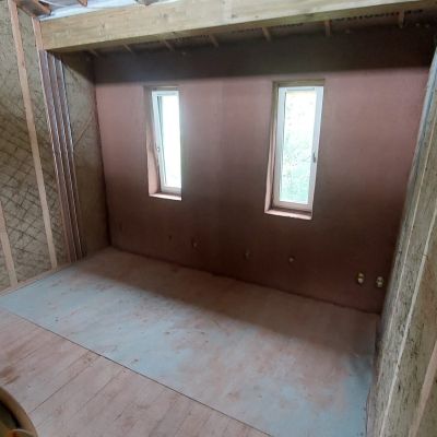

Deux pièces sont finie en enduit de finition ! Avec la pratique et le temps on avance plus vite et on s'améliore sans aucun doute. L'une en rouge, l'autre en "verte". On a pris le temps de se faire la mains sur la buanderie et de tester des trucs : Différentes finitions, différent outils,...Afficher la suite Deux pièces sont finie en enduit de finition ! Avec la pratique et le temps on avance plus vite et on s'améliore sans aucun doute. L'une en rouge, l'autre en "verte". On a pris le temps de se faire la mains sur la buanderie et de tester des trucs : Différentes finitions, différent outils, d'autre produits etc. En tout cas les argiles rebouchent et effacent toutes les imperfections du corps d'enduit.
Bilan d'étape :
- 100% 1er couche de corps d'enduit
- 90% 2éme couche de corps d'enduit (il manque la SDB à la chaux)
- 80% des appareillage elec posé
- 70% des tableaux électrique monté
- 0% carrelage
- 20% enduit et peinture de finition
Cette semaine ce sera électricité puis on finira les enduits et enfin carrelage !
N'oubliez pas qu'on a la Tiny house pour vous héberger en autonomie et vous accueillir avec un grand plaisir, même si en ce moment avec la canicules c'est un peux "chaud".
