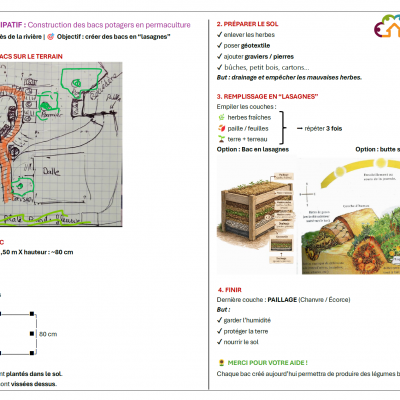

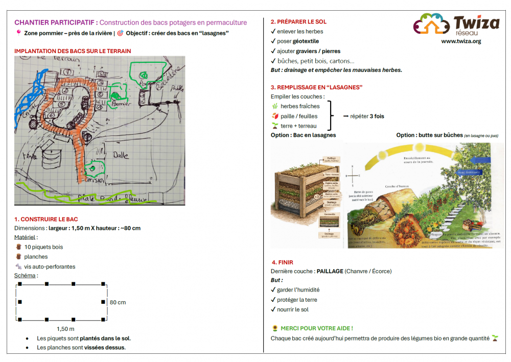

Aujourd'hui 14h notre premier "mini évènement". Nous avons fait une fiche technique, si vous avez des conseils n'hésitez pas à commenter.
On n'attend pas beaucoup de personnes mais c'est un premier pas ;)

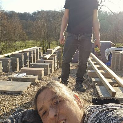

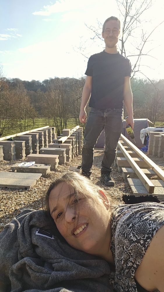

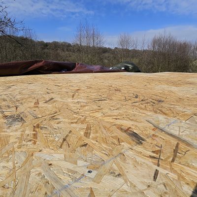

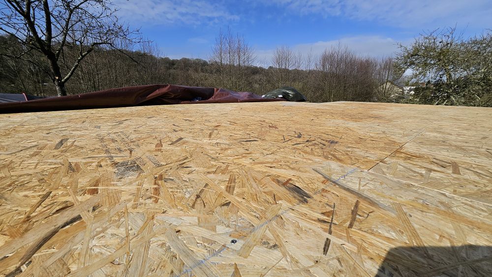

Eh bien nous y voilà premier vrai bug alors que nous avons fièrement réussi à monter toute la première partie de la dalle bois, que celle-ci est faite avec précaution, d'équerre et à niveau, n'ayant pas terminé nous avons décidé de la couvrir avec une bâche. Non en fait 2 bâches....Afficher la suite Eh bien nous y voilà premier vrai bug alors que nous avons fièrement réussi à monter toute la première partie de la dalle bois, que celle-ci est faite avec précaution, d'équerre et à niveau, n'ayant pas terminé nous avons décidé de la couvrir avec une bâche. Non en fait 2 bâches.
Sauf que la jonction entre les 2 bâches a été mal faite. Résultat des courses, il a plu cette nuit et ce matin et il y avait de l'eau sur l'OSB. Sauf qu'aujourd'hui et bah les douleurs sont là… donc je m’amuse à essuyer tout partout avec un chiffon en me traînant à moitié allongée sur la dalle. En même temps c'est cool vu que le soleil est revenu ça fait presque comme à la plage, sauf que bon il fait un peu plus froid.
N'empêche qu'on n'a pas à se plaindre parce que franchement depuis le début on en fait pas beaucoup des erreurs ce qui est rare chez nous !

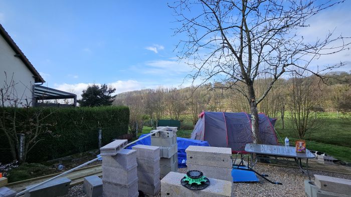

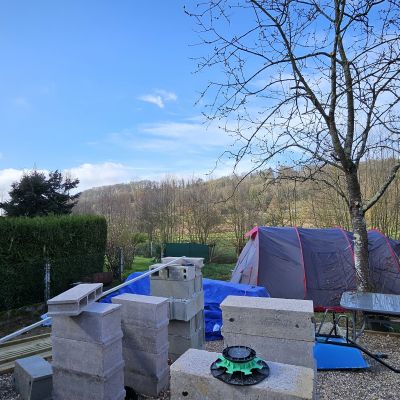

Ce chantier participatif concerne le montage d’une habitation provisoire, destinée à nous permettre de vivre sur notre terrain pendant la phase de construction de notre maison définitive.
Il s’agit d’un projet écologique, sobre et réversible, pensé dès l’origine pour être démontable, peu impactant pour le sol et adapté à un terrain en légère pente. Les fondations seront superficielles et la structure volontairement simple, afin de rendre le chantier compréhensible et accessible.
Le chantier est organisé dans un esprit non productiviste : pas de course contre la montre, pas d’exigence de performance. Les tâches seront expliquées, adaptées aux capacités de chacun et réalisées dans le respect des personnes, des rythmes et des règles de sécurité.
Aucune compétence préalable n’est indispensable. Ce chantier s’adresse aussi bien à des personnes curieuses de découvrir la construction écologique qu’à des personnes déjà à l’aise souhaitant partager leur expérience.
