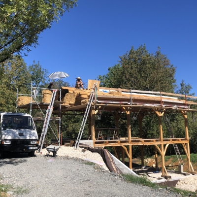

ça y est, la couverture est finie!! on nous a même prêté un leve tuile pour pas trop se fatiguer!
on a aussi créer un surfaitage experimental pour augmenter la ventilation sous les tuiles.
Pas eu le temps d'enlever l'échafaudage avant la pluie mais ça viendra plus tard.

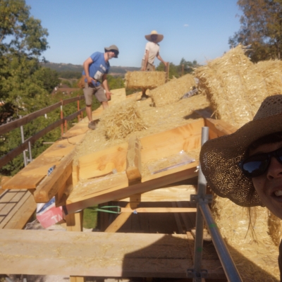

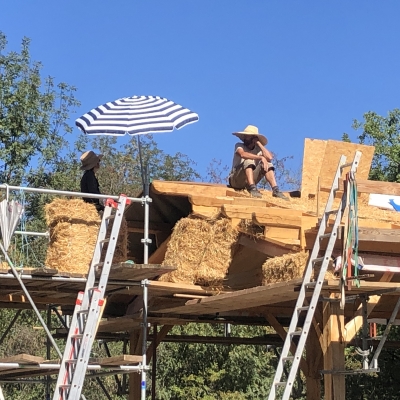

et ça y est, l'isolation du toit en paille est démarrée!
le petit echaffaudage qu'on a monté à coté est bien pratique pour le stockage et le façonnage des bottes! et il servira egalement pour toutes les prochaines etapes.

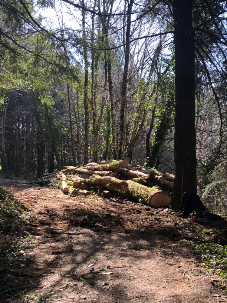

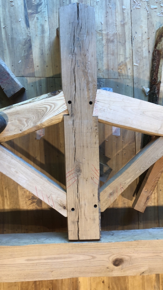

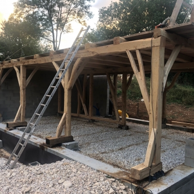

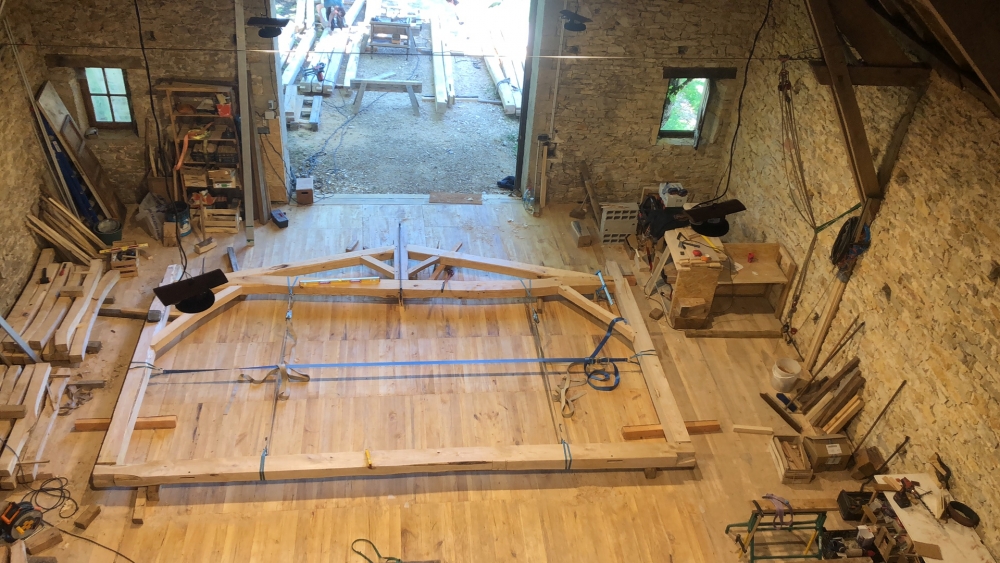

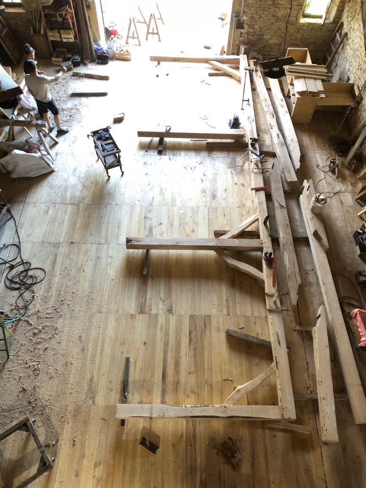

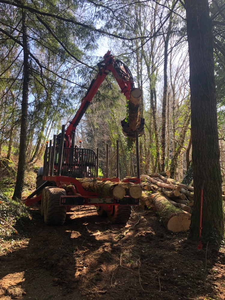

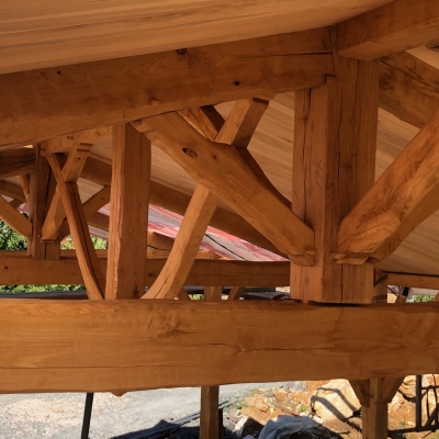

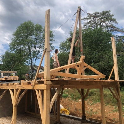

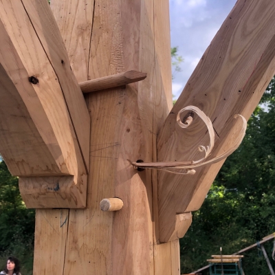

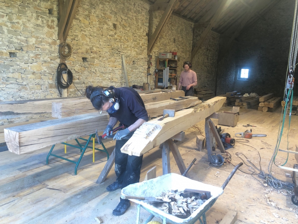

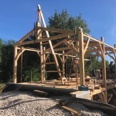

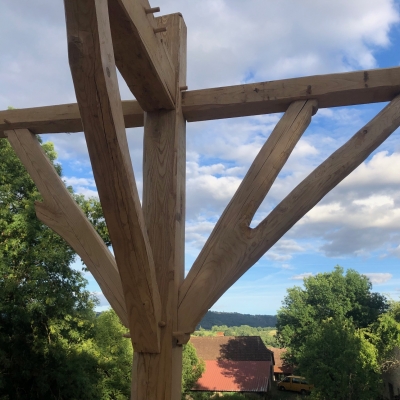

Nous venons de finir le levage de la charpente en bois de brin que nous avons taillé dans notre atelier avec des arbres abattus dans une foret voisine puis équarris à la hache.
Nous nous lançons maintenant dans l'étape de l'isolation de la couverture en bottes de paille.
Nous avons fini:

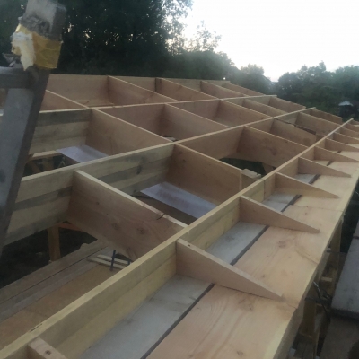

- faire des caissons pour recevoir les bottes de pailles
- mise en place du pare vapeur
- pose de la sous face en peuplier raboté/bouveté
Nous aimerions proposer un chantier participatif pour une ou deux personnes qui seraient intéressées par la technique.
une bonne partie du chantier se passe en hauteur.
ce qu’il reste à faire:
- pose des bottes de pailles
- pose de la volige et du pare pluie
- chevronnage
- litelage
- pose de la gouttière
- pose des tuiles
