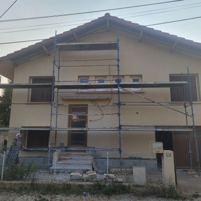

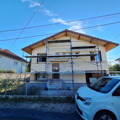

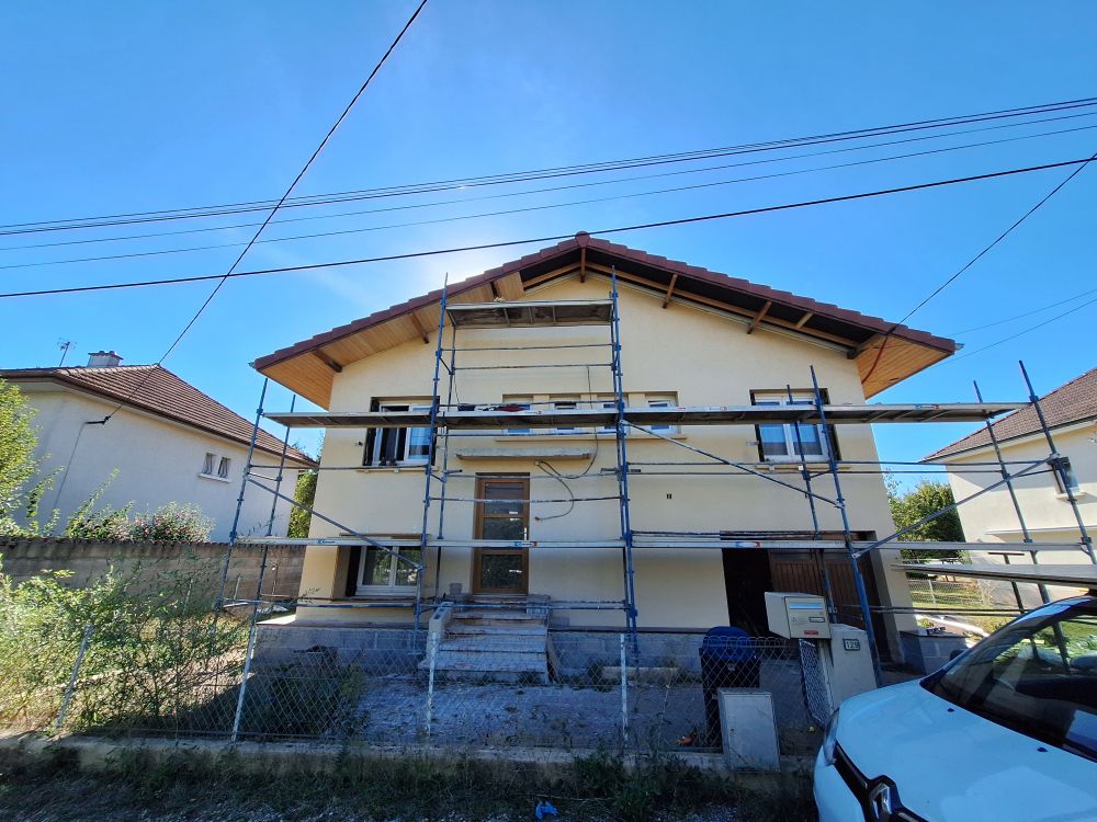

Antoine B. sur son chantier ITE, isolation sur 3 faces en bottes de...

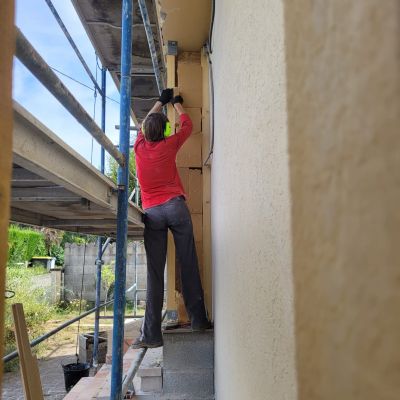

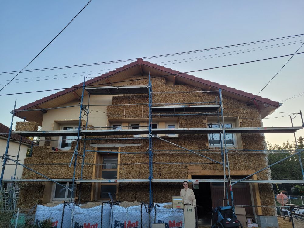

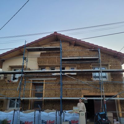

Dernière botte posée !

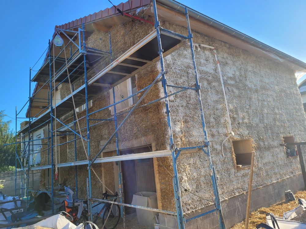

Après 2 semaines et demie, la dernière botte du chantier est posée.

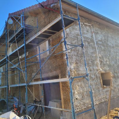

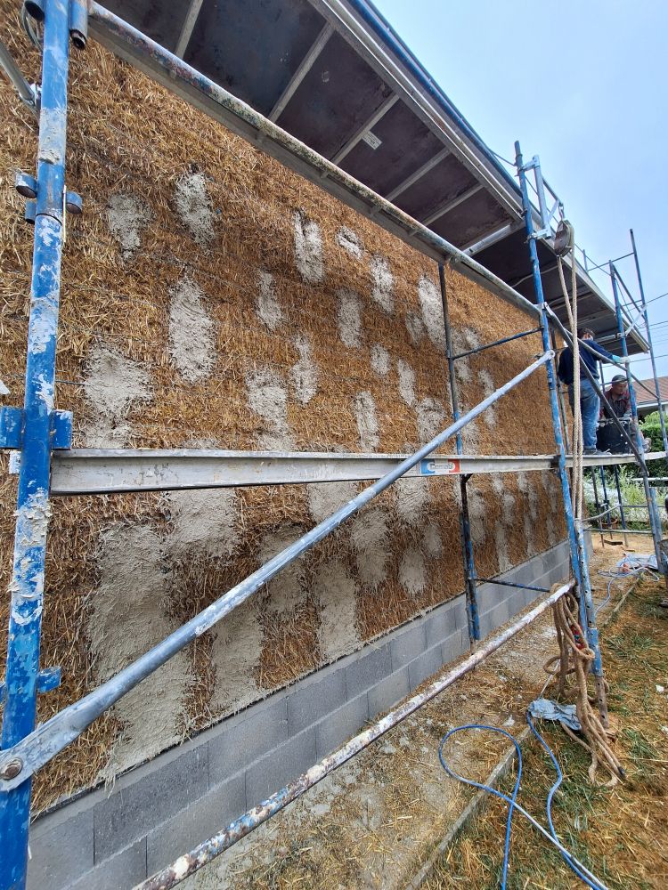

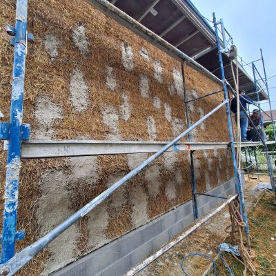

Le gobetis est réalisée sur la deuxième face avec l'aide de Maxime!
Reste une journée de chantier prévue ce samedi (demain) de 8h30 à 17h pour la dernière face de gobetis!
Avis aux bras...
Afficher la suite Dernière botte posée !
Avis aux bras qui seraient disponibles! ;)

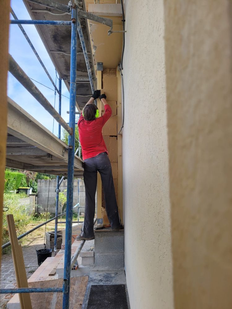

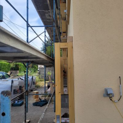

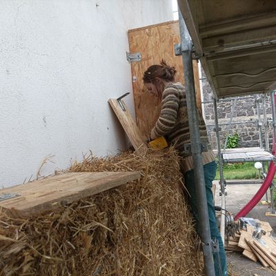

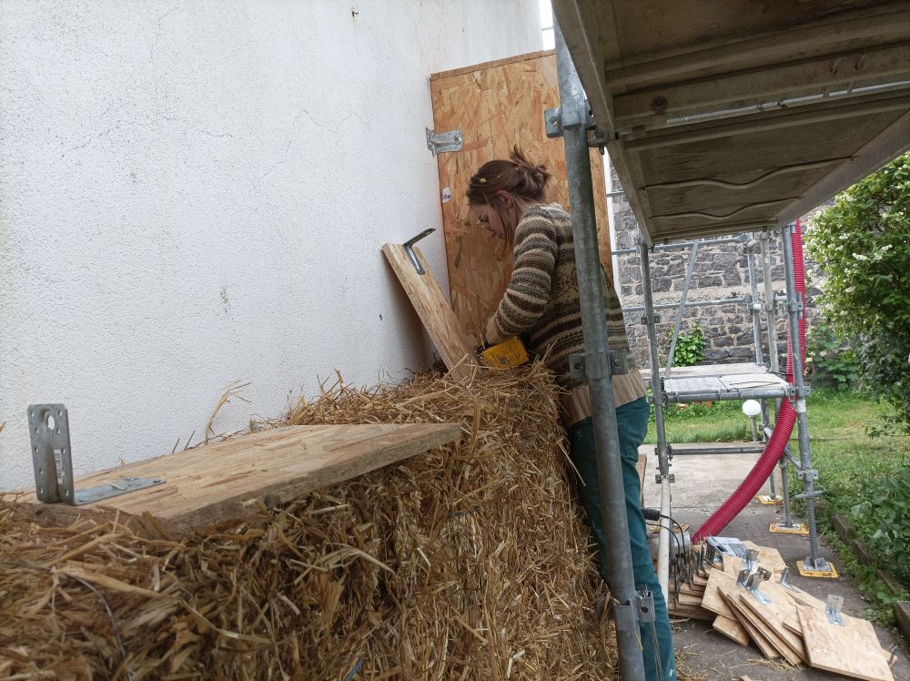

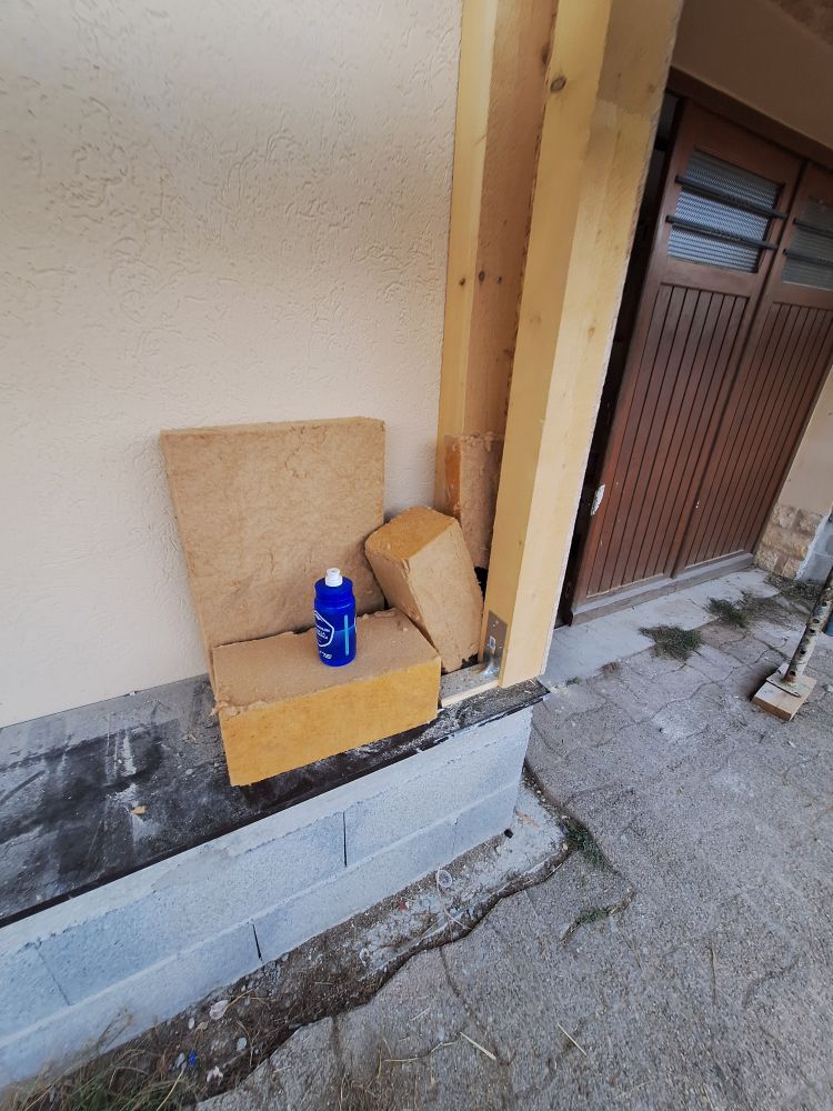

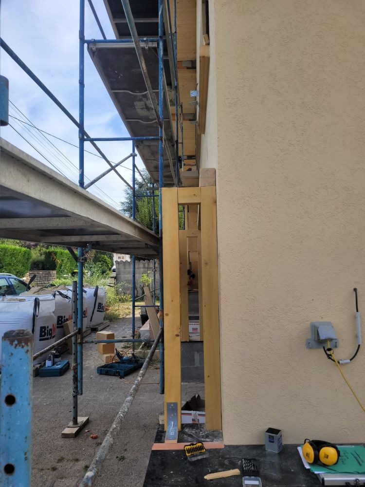

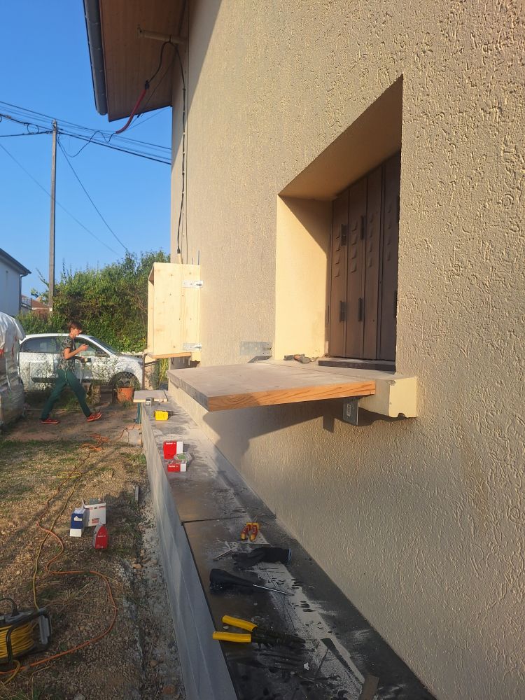

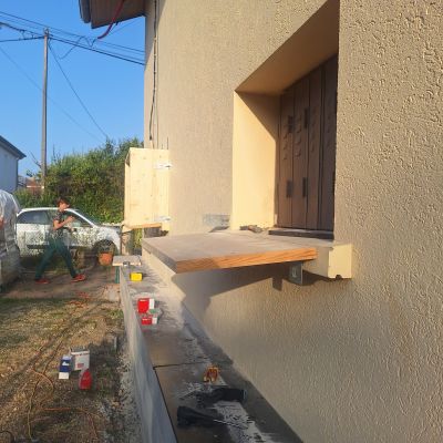

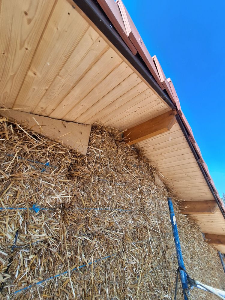

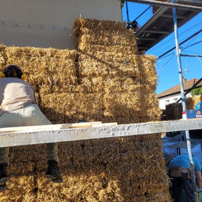

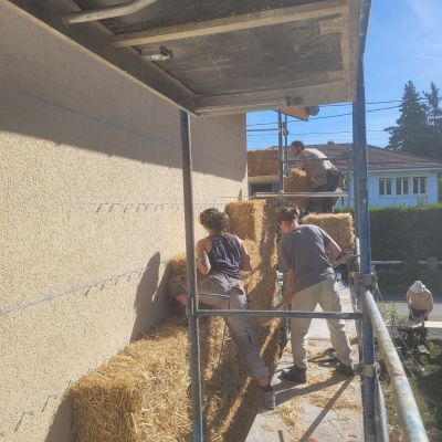

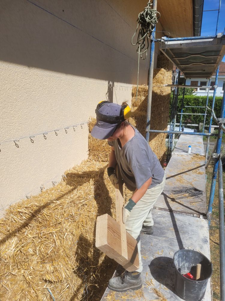

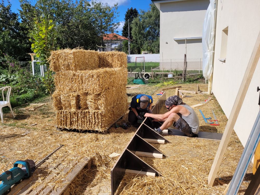

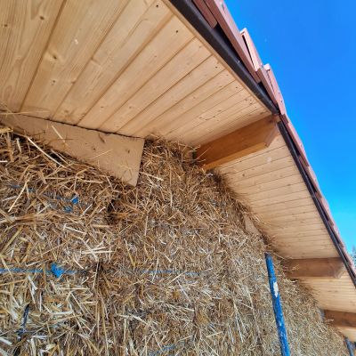

Pour cette fin de semaine 2, on a bien sur continué l'empilement et fixation des bottes. Beaucoup de découpe encore sur le pignon, on est content d'arriver aussi sur la face sans fenêtres ^^
Cette fois on a imaginé une "arrête" de fin de bottes type lisse latérale pour bien maintenir le tout...
Afficher la suite Pour cette fin de semaine 2, on a bien sur continué l'empilement et fixation des bottes. Beaucoup de découpe encore sur le pignon, on est content d'arriver aussi sur la face sans fenêtres ^^
Cette fois on a imaginé une "arrête" de fin de bottes type lisse latérale pour bien maintenir le tout et éviter de dévier.

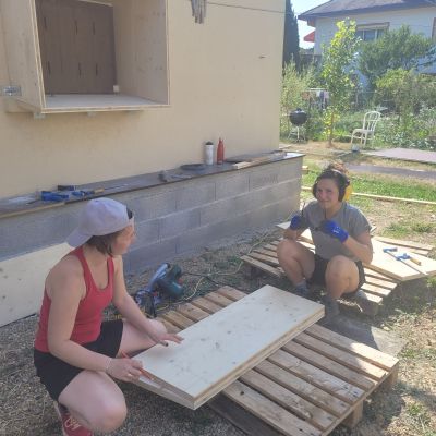

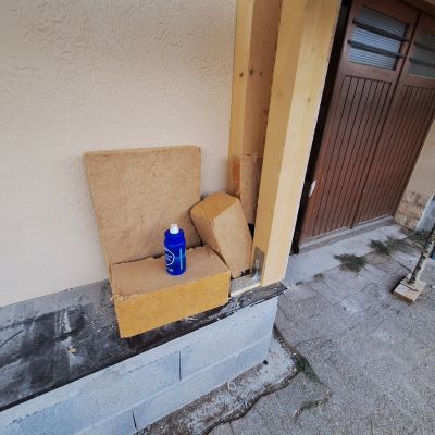

On prépare aussi les encadrements de fenêtre, collés sur le béton et vissées sur le bois avec de la laine de bois 2cm

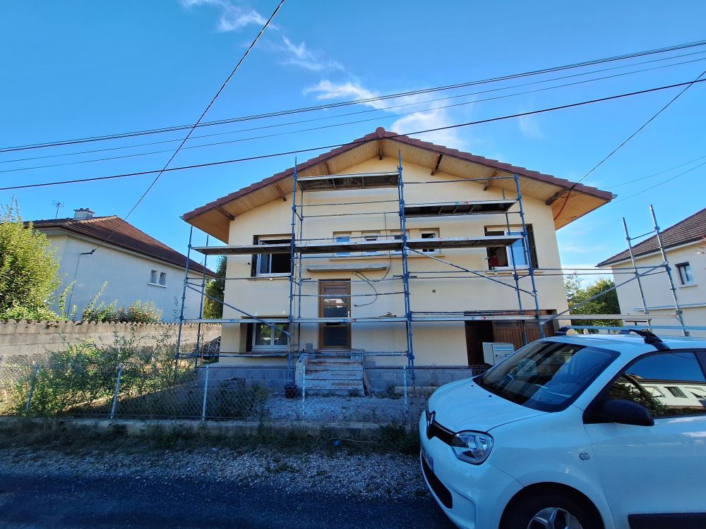

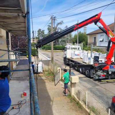

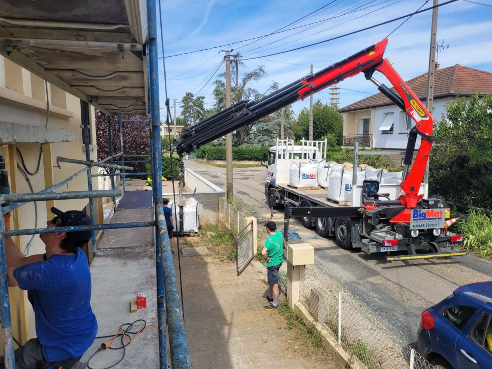

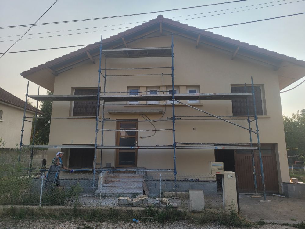

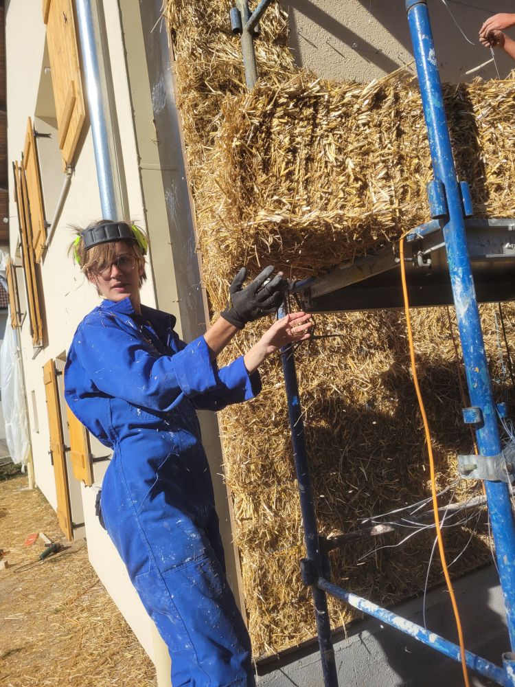

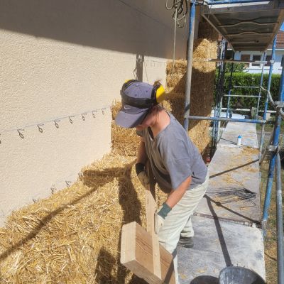

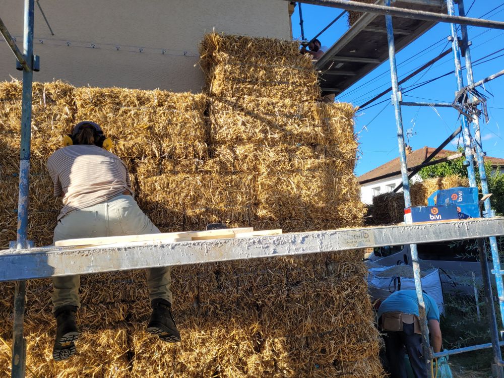

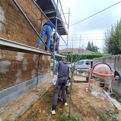

J8-9 La face côté rue qui avance!
Pas mal de découpes, la tronçonneuse soumise à rude épreuve!
Merci aux twizeurs pour l'énergie !

Cela consiste à la pose sur champs des bottes de paille, leur fixation à la maçonnerie, le débroussaillage du mur puis des enduits à la chaux (gobetti, corps d'enduits et finition). (r=7 sur l'isolation).
Le gobetti est la première couche d'enduit très fortement dosé en chaux qui protège la paille et qui sera mis à l'avancement du chantier.
