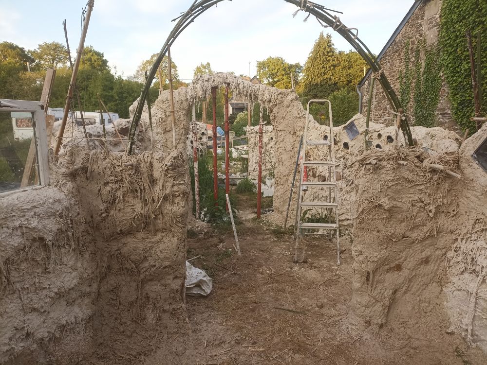

- Weekend du 23-24 mai !! On reboule, on fait de l'armature bambou et on continue les dômes !!
- Weekend du 30-31 mai !! On monte la porte, on prépare le conduit...
- Weekend du 30-31 mai !! On monte la porte, on prépare le conduit du poêle et on continue les dômes !!
- Weekend du 20-21 juin !! On continue les dômes !

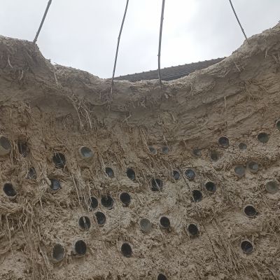

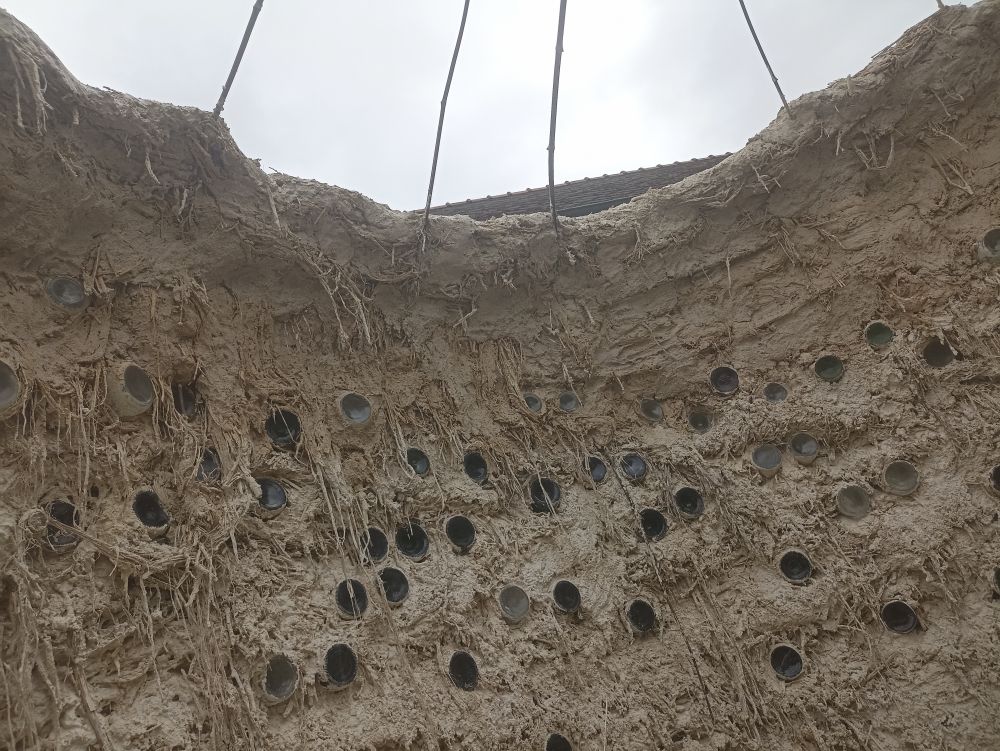

L'OBJECTIF DÔME, bah c'est une SACRÉE AVENTURE !! 3 kerterres, 3 façons de faire ! FOLIE FOLIE FOLIE
Autant partir en parallèle sur les objectif PORTE et objectif REBOULAGE ! Parce que la cathédrale de Pan Fourby est loin d'être finie, alors autant varier les plaisirs ! Tant...
Afficher la suite Salut !

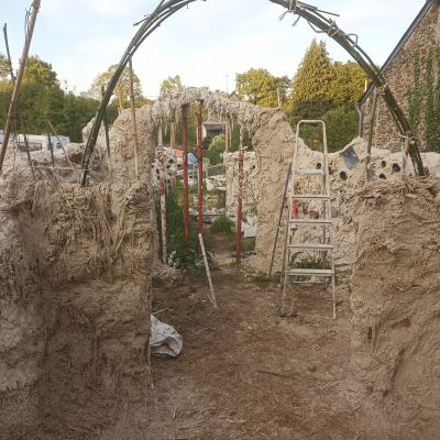

Autant partir en parallèle sur les objectif PORTE et objectif REBOULAGE ! Parce que la cathédrale de Pan Fourby est loin d'être finie, alors autant varier les plaisirs ! Tant qu'il y a de la chaux, du sable et du chanvre, IMPOSSIBLE DE S'ENNUYER !!
MERCI à Amélie, Catherine, François, Lison, Magda, Marlène, Matthias, Mélusine, Stéphanie (et Dominique pour les crêpes & galettes !!), grâce à vous de nouveaux sommets on été atteints !! TOUJOURS PLUS HAUT !!

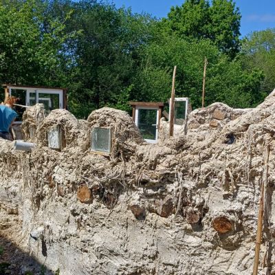

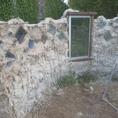

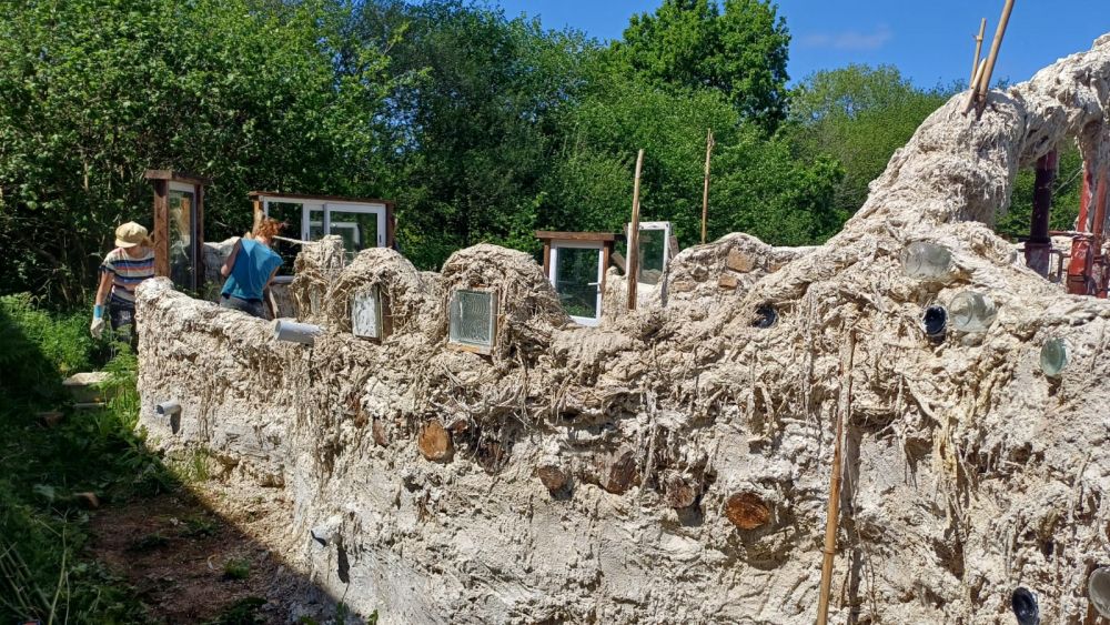

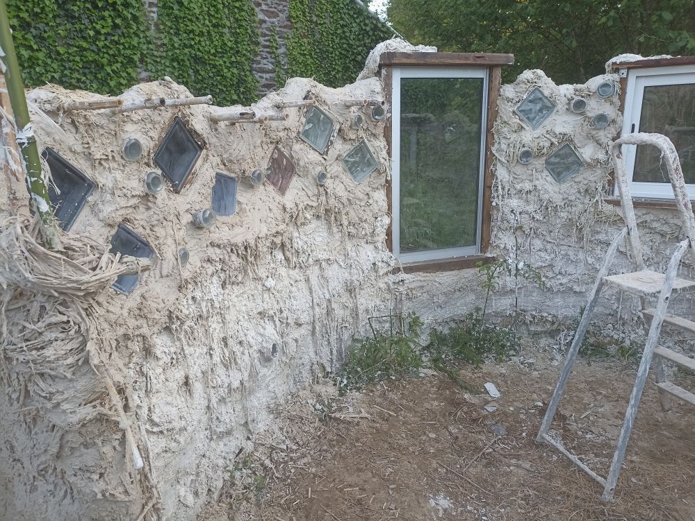

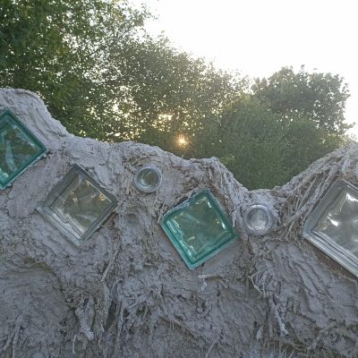

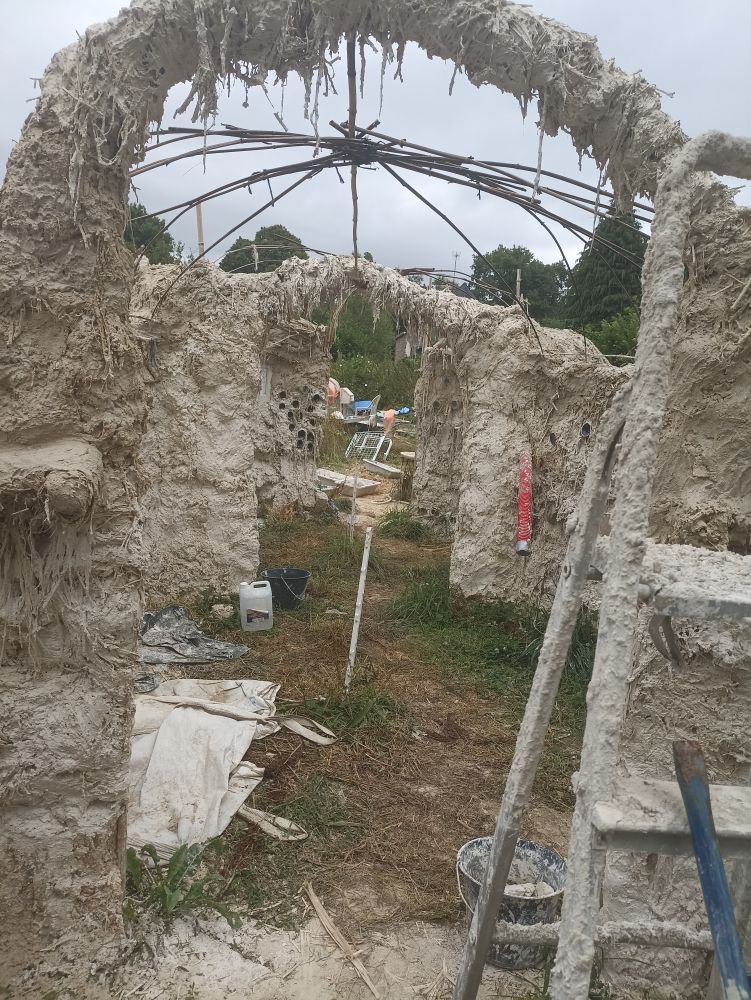

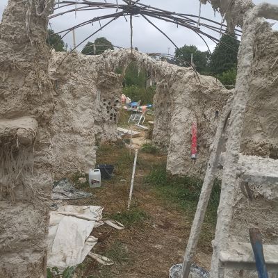

Le principal chantier qu’il serait bon de clore avant l’hiver, c’est la kerterre ! “Château-kerterre” de 3 kerterres de 3,33m de diamètre, soit environ 26m², de mémoire. Elle sera aussi une chambre d’appoint twizeurs !
Les murs montent, les menuiseries sont majoritairement posées. Il s’agit de continuer à faire monter les murs avec les mèches de chanvre, de faire du reboulage... Les arches finies. Et surtout vient l’aventure du dôme ! Trois méthodes différentes sont expérimentées pour les 3 dômes !
