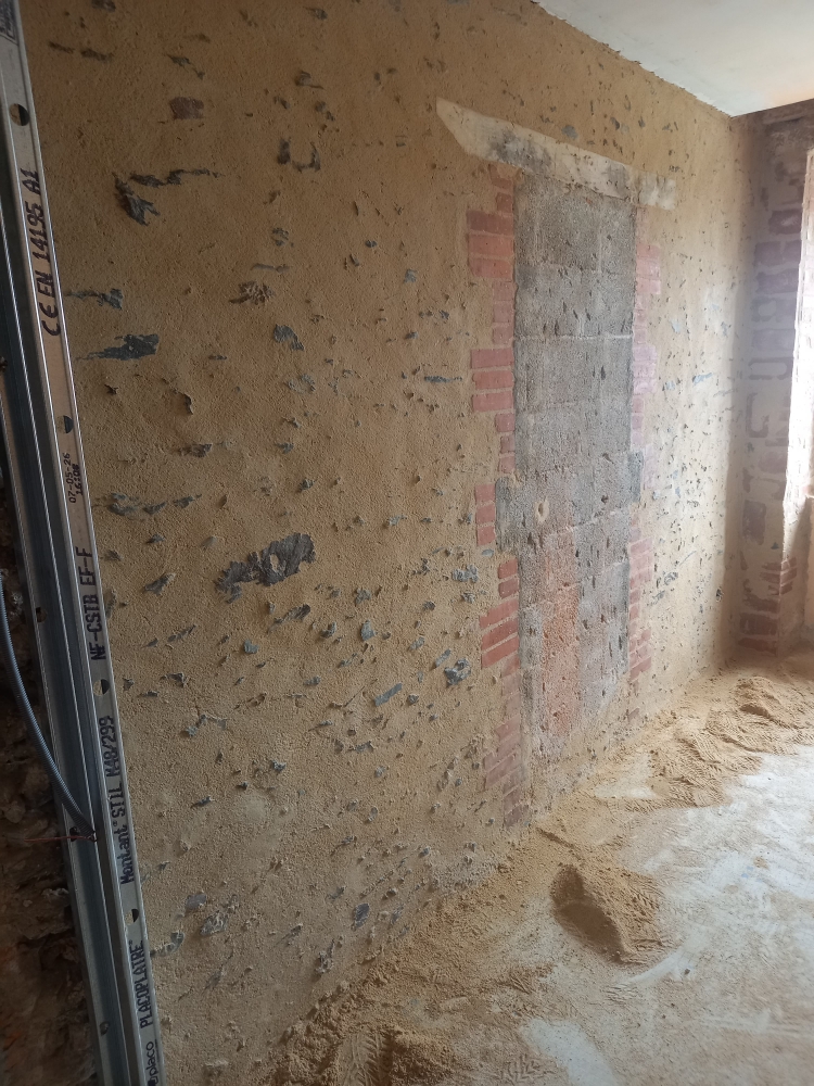

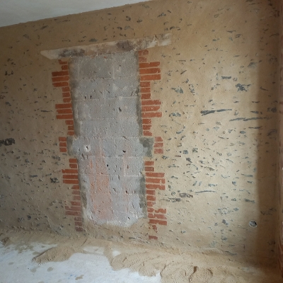

Voici quelques photos du chantier réalisé le 10 octobre avec Yohan, volontaire du réseau, mon beau frère et Marie et moi. Encore une fois, une bonne expérience et cette fois on a bien mieux tenu notre planning.
Nous avons tamisé le sable de 0-4 pour obtenir un rendu final plus lisse : sur...
Afficher la suite Voici quelques photos du chantier réalisé le 10 octobre avec Yohan, volontaire du réseau, mon beau frère et Marie et moi. Encore une fois, une bonne expérience et cette fois on a bien mieux tenu notre planning.

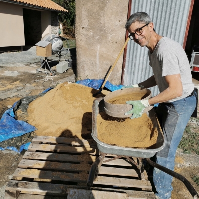

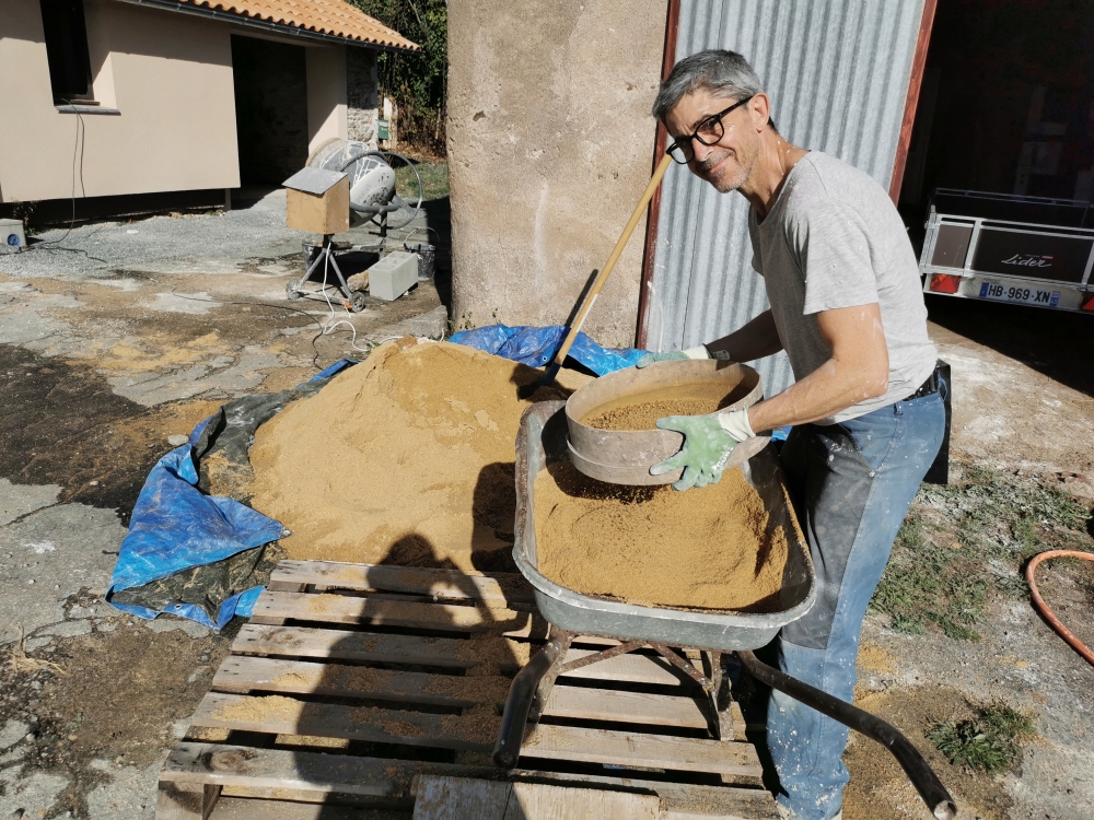

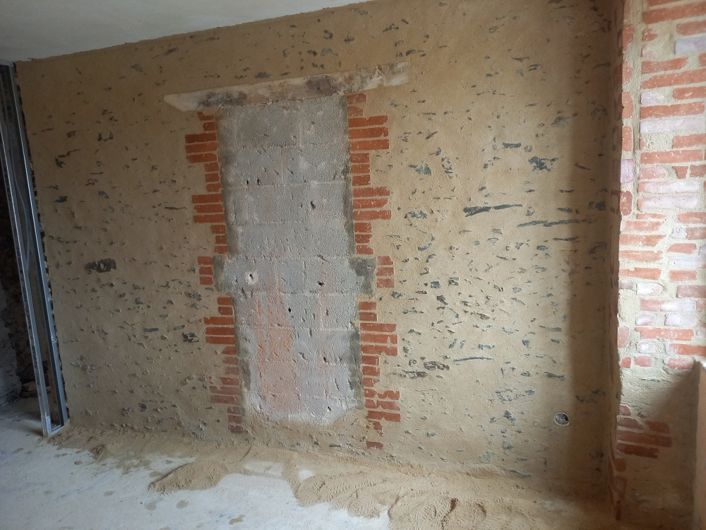

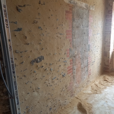

Nous avons tamisé le sable de 0-4 pour obtenir un rendu final plus lisse : sur les 3 sables proposé par la centrale à béton juste à côté de chez nous les deux sables de 0-2 sont trop blancs ou gris à notre goût.
Une petit désagrément à corriger après grattage : des grains de chaux issus d'un sac que nous avons mal stocké et qui avait pris l'eau lors d'un orage au dernier chantier. On a fait des retouches en appliquant des petits compléments au gant.
La zone du milieu (ancienne porte) sera enduite plus tard avec un enduit terre.

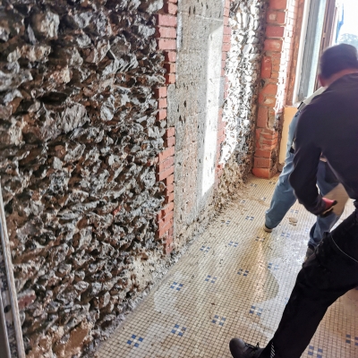

Je publie enfin sur le chantier enduit que nous avons fait autour du 15 août!
Très contents de notre chantier, du résultat et surtout de notre équipe de choc. Très bonne première expérience, malgré les décalages sur les horaires prévus. Le prochain chantier sera beaucoup plus cadré au...
Afficher la suite Je publie enfin sur le chantier enduit que nous avons fait autour du 15 août!
Très contents de notre chantier, du résultat et surtout de notre équipe de choc. Très bonne première expérience, malgré les décalages sur les horaires prévus. Le prochain chantier sera beaucoup plus cadré au niveau horaire et bénéficiera de cette 1ère expérience.

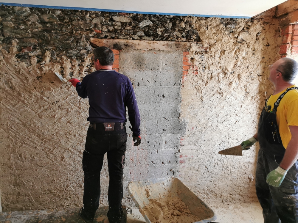

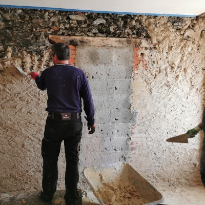

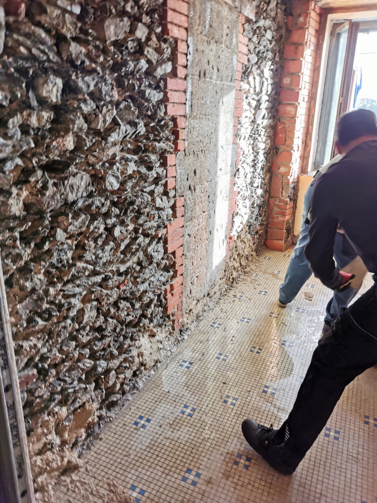

Réalisation de l'enduit à la chaux sur le mur de notre long couloir (12 m x 2.5 m de haut). Le support a été préparé (piquetage, sablage, reprises de piquetage et quelques reprises de maçonnerie à la chaux).
Les différentes étapes du chantier : préparation des bétonnières, enduit réalisé à la main, grattage et nettoyage pour réalisation d'un enduit à "pierres vues"
Nous ferons le démarrage du chantier sur la 1ère matinée avec l'accompagnement d'un professionnel.
