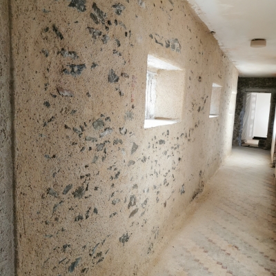

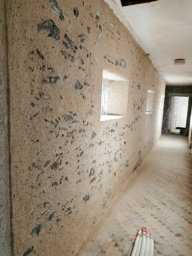

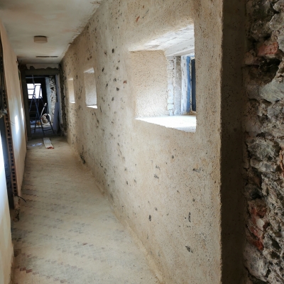

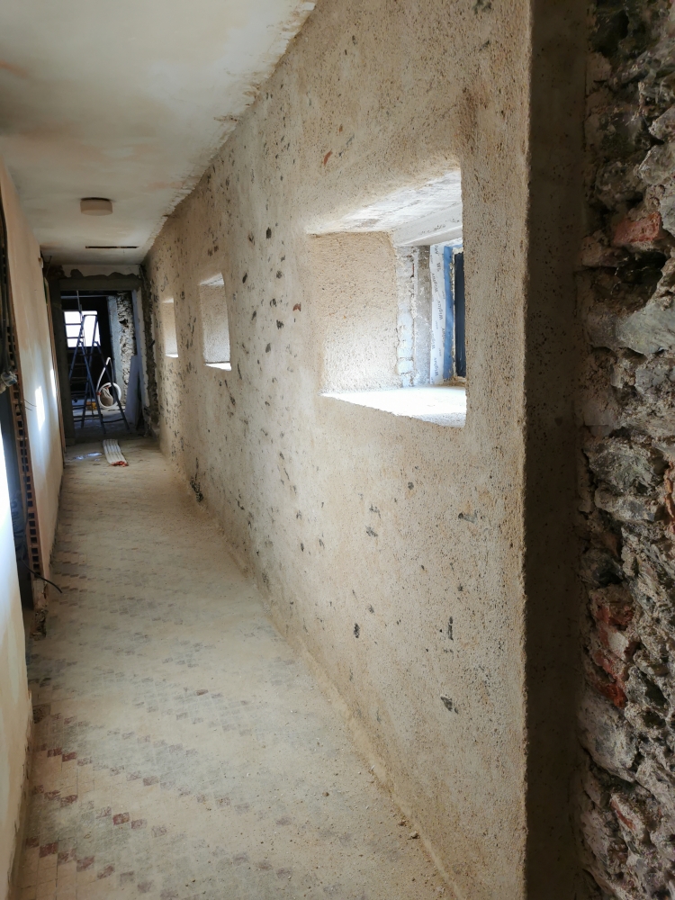

Je publie enfin sur le chantier enduit que nous avons fait autour du 15 août!
Très contents de notre chantier, du résultat et surtout de notre équipe de choc. Très bonne première expérience, malgré les décalages sur les horaires prévus. Le prochain chantier sera beaucoup plus cadré au...
Afficher la suite Je publie enfin sur le chantier enduit que nous avons fait autour du 15 août!
Très contents de notre chantier, du résultat et surtout de notre équipe de choc. Très bonne première expérience, malgré les décalages sur les horaires prévus. Le prochain chantier sera beaucoup plus cadré au niveau horaire et bénéficiera de cette 1ère expérience.
