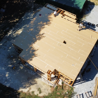

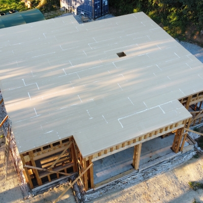

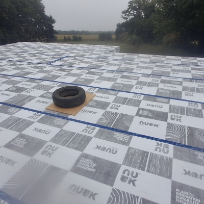

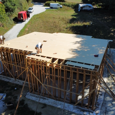

Fin des poses d'entretoises, mise en place des panneaux d'agepan/fibertech contreventant qui servent de support pour le pare-pluie et de fermeture pour l'isolant...
Pose des panneaux: 1 journée.
Pose du pare pluie: une demi-journée. Puis pose d'une bâche...
Afficher la suite JE COMMENCE LA TOITURE !...
Pose du pare pluie: une demi-journée. Puis pose d'une bâche d'ensilage (non vue sur l'image) pour protéger le pare pluie en attendant de préparer les chevrons et les panneaux sandwich bac acier...

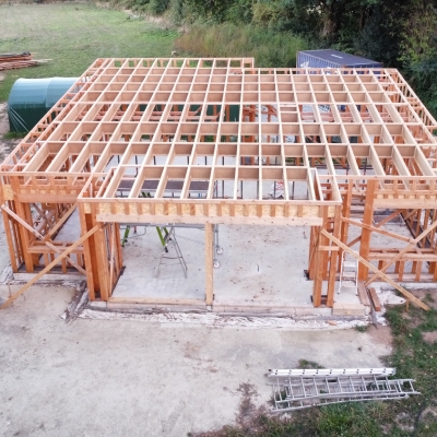

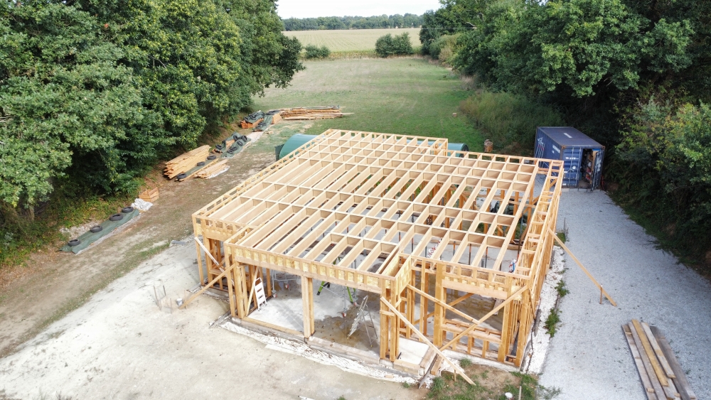

POSES DE POUTRES EN I POUR TOITURE TERMINÉES...

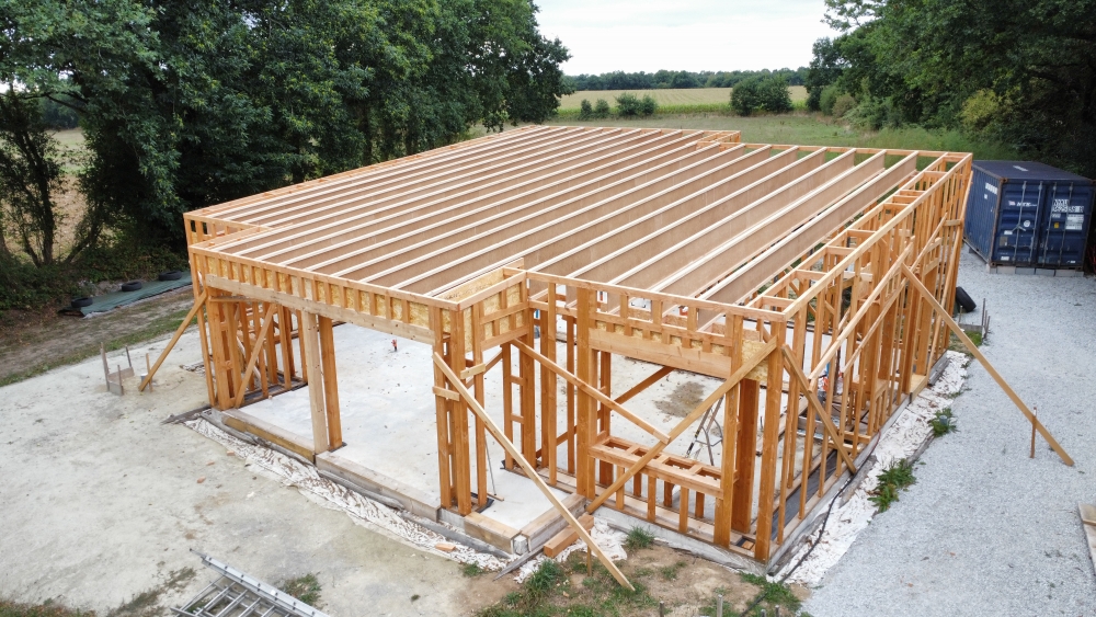

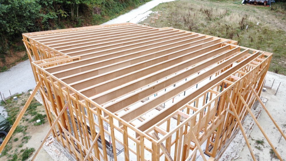

Ouf!... 18 poutres en I entre 9,50 et 12 mètres de long, découpées et posées à la main entre 3met 4m de hauteur. Deux échelles, deux bonhommes, et zou ! Du costaud! Plus pose d'entretoises... par la suite, de la trémie le conduit du futur...
Afficher la suite POSES DE POUTRES EN I POUR TOITURE TERMINÉES...
Ouf!... 18 poutres en I entre 9,50 et 12 mètres de long, découpées et posées à la main entre 3met 4m de hauteur. Deux échelles, deux bonhommes, et zou ! Du costaud! Plus pose d'entretoises... par la suite, de la trémie le conduit du futur poêle à bois...
Semaine prochaine: pose des panneaux en toiture et du pare pluie!

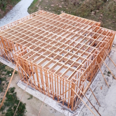

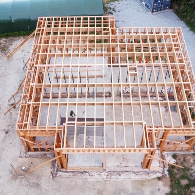

John Z. sur son chantier Maison bois terre paille GREB et...

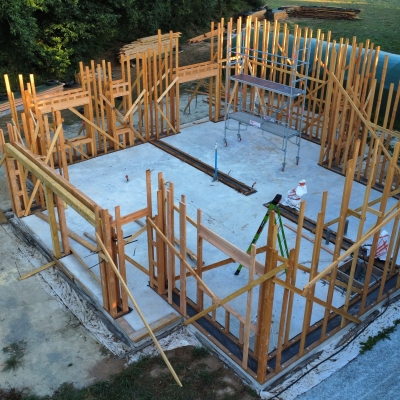

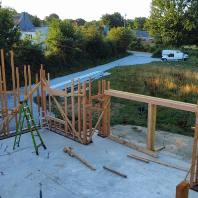

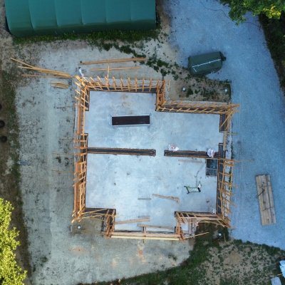

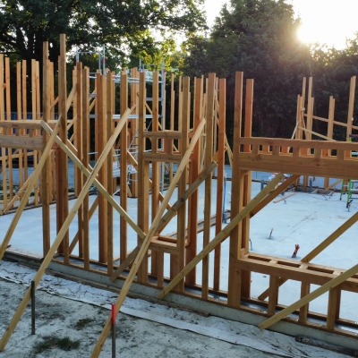

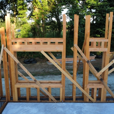

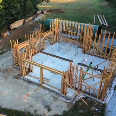

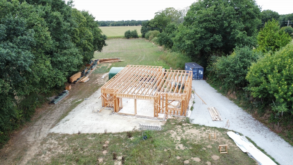

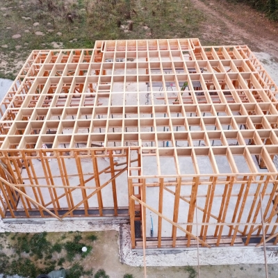

OSSATURE GREB: lisses hautes terminées.
- Prochain chantier: lundi 7 septembre.
Un grutier vient pour placer 18 poutres en I de 10m de long en moyenne. Nous serons 5 pour positionner et visser les poutres.
- Chantier suivant: Mardi 8 au 18 septembre.
J''enchaîne avec la toiture:...
Afficher la suite OSSATURE GREB: lisses hautes terminées.
J''enchaîne avec la toiture: entretoises, panneaux, pare-pluie, chevrons.

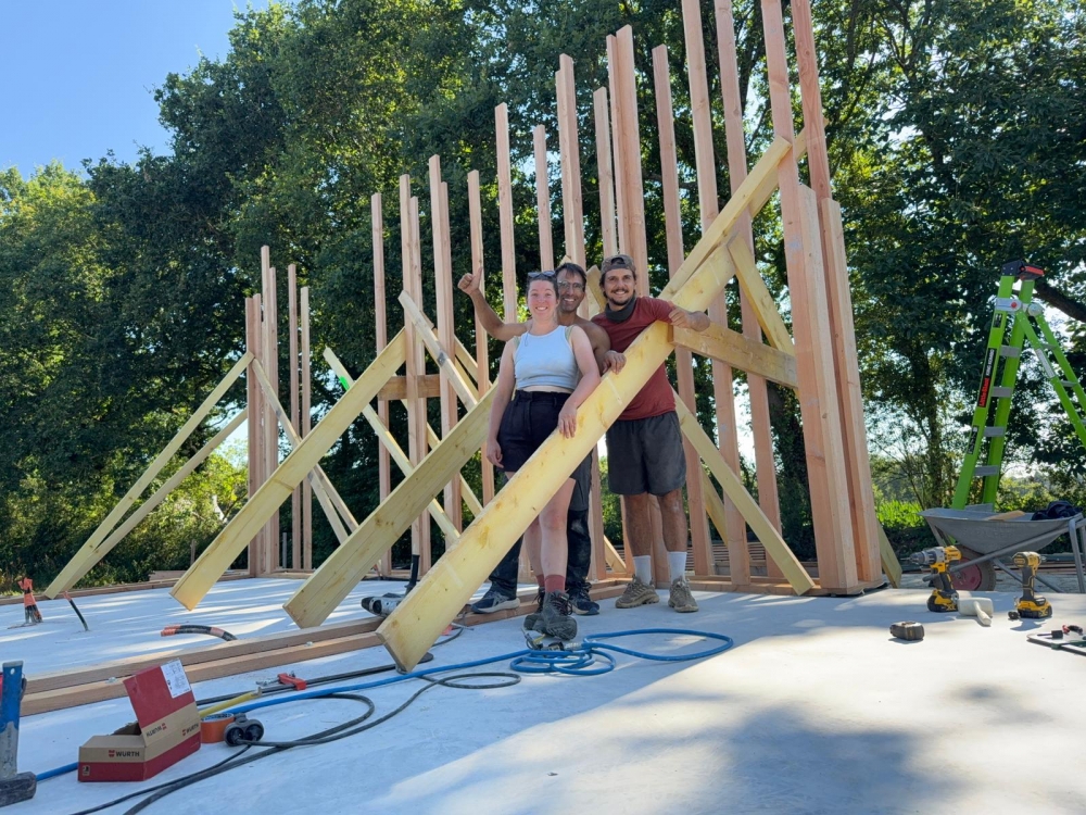

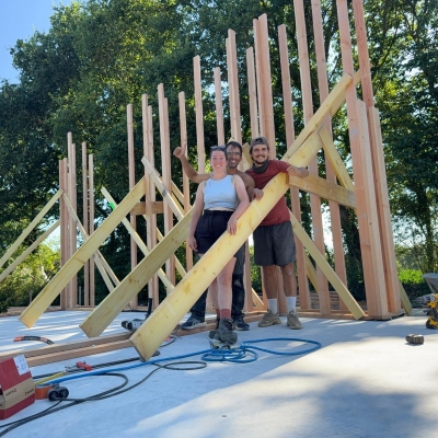

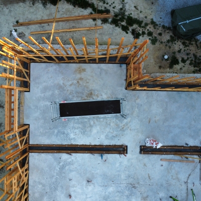

La semaine dernière marque la fin de la fixation des lisses hautes. Maintenant je me dédie à quelques fignolages: poser des entretoises manquantes, les "voiles travaillant" (panneaux d'OSB au dessus des menuiseries) etc... Les images dévoilent le volume maintenant clairement dessiné de l'habitat.
