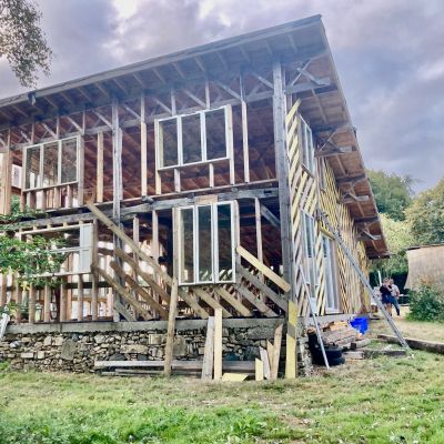

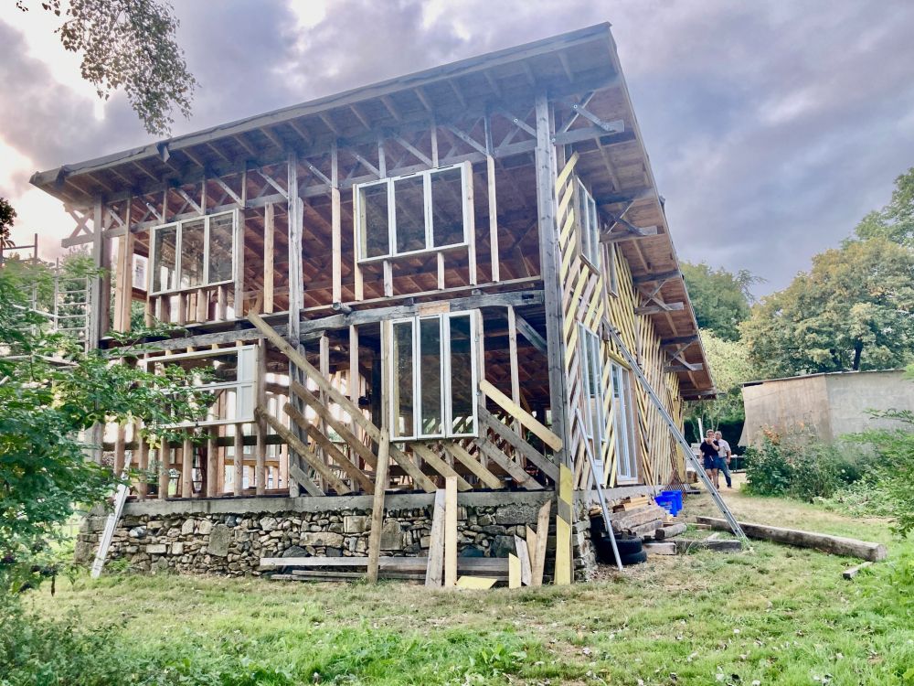

Après la pose la session d'août 2024 "Des yeux pour La Perrière" consistant en la pose des menuiseries, place à une nouvelle session du 21 juillet au 3 août 2025 "Chair paille" :
Après avoir donné des yeux à La Perrière en installant ses portes et fenêtres lors de la dernière session de...
Afficher la suite Après la pose la session d'août 2024 "Des yeux pour La Perrière" consistant en la pose des menuiseries, place à une nouvelle session du 21 juillet au 3 août 2025 "Chair paille" :
Après avoir donné des yeux à La Perrière en installant ses portes et fenêtres lors de la dernière session de chantier estival, il est temps de lui offrir chair et peau à travers un beau chantier d'isolation en bottes de paille et d'enduit terre. Pour cela nous serons accompagnés de fabuleux experts en la matière, Edouard Vermès ainsi que d'Adèle de l'association rennaise Empreinte (à confirmer).
La Perrière est un petit havre de paix sarthois. Pour le moment, un étang,une rivière, un potager, des fruitiers, une roulotte, une petite maison en parpaings et bientôt, avec vous, le premier atelier collaboratif aux fondations pierre sèche français ce choix est lié à la présence d'eaux à proximité et permet d’empêcher les remonter capillaires d'eau dans les mur en paille, un chauffage de masse inspiré de l' hypocauste romain, une dalle liège recyclé, une ossature bois et paille enduite à la terre.
Une immersion dans la vie local et paysanne Sarthoise.

- Session du 14 au 20 août : renforcement charpente + ossature bois
- Session du 27 au 31 octobre : fin du renforcement charpente + ossature bois

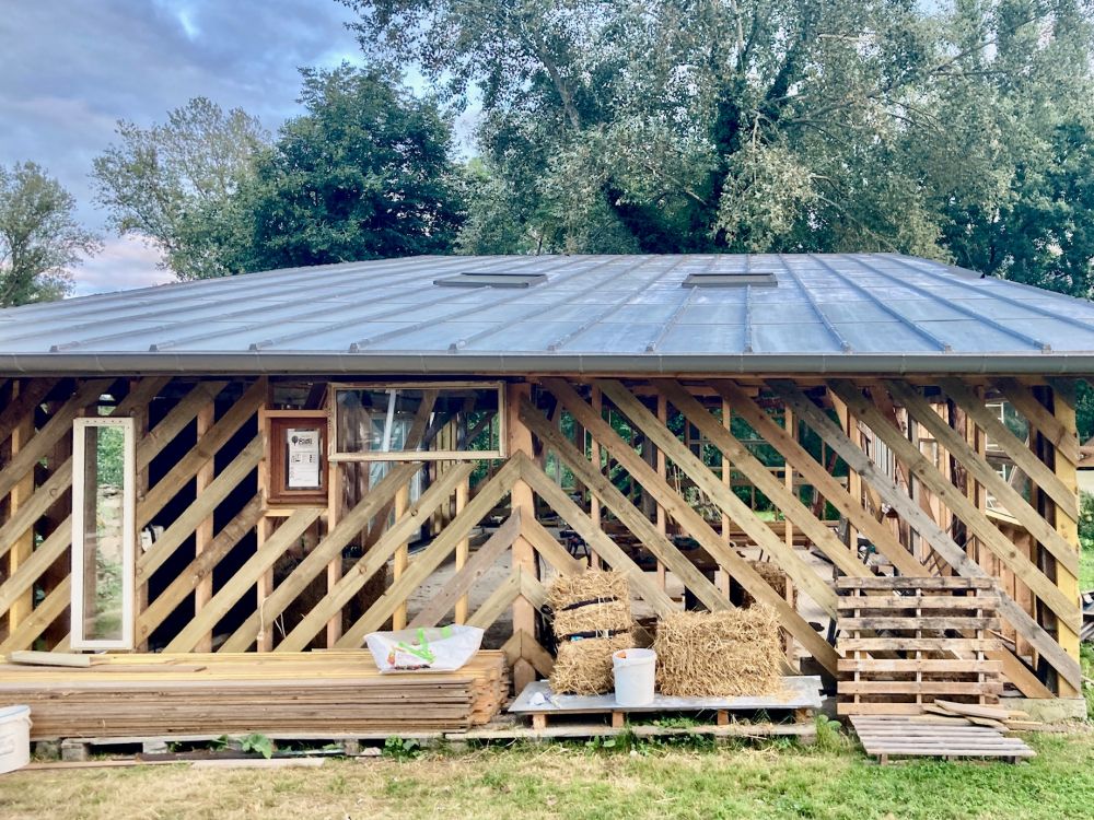

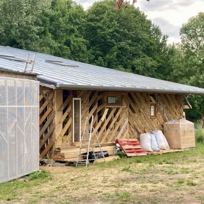

- Chantier (non participatif) couverture zinc avec un couvreur professionnel achevé

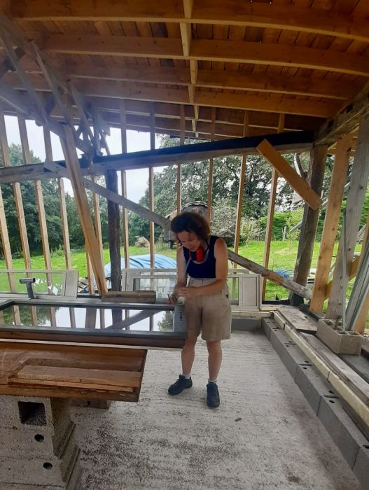

- Session du 5 au 18 août : chantier menuiseries (installation des portes et fenêtres de réemploi collectées aux alentours avec un menuisier et un menuisier-ébéniste) et, si le temps le permet, protoypage d'une cloison isolée en paille

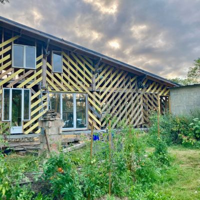

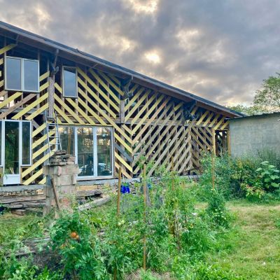

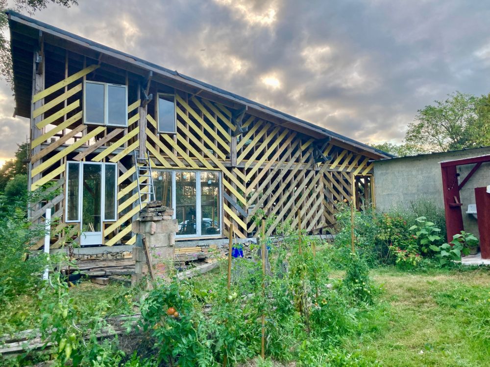

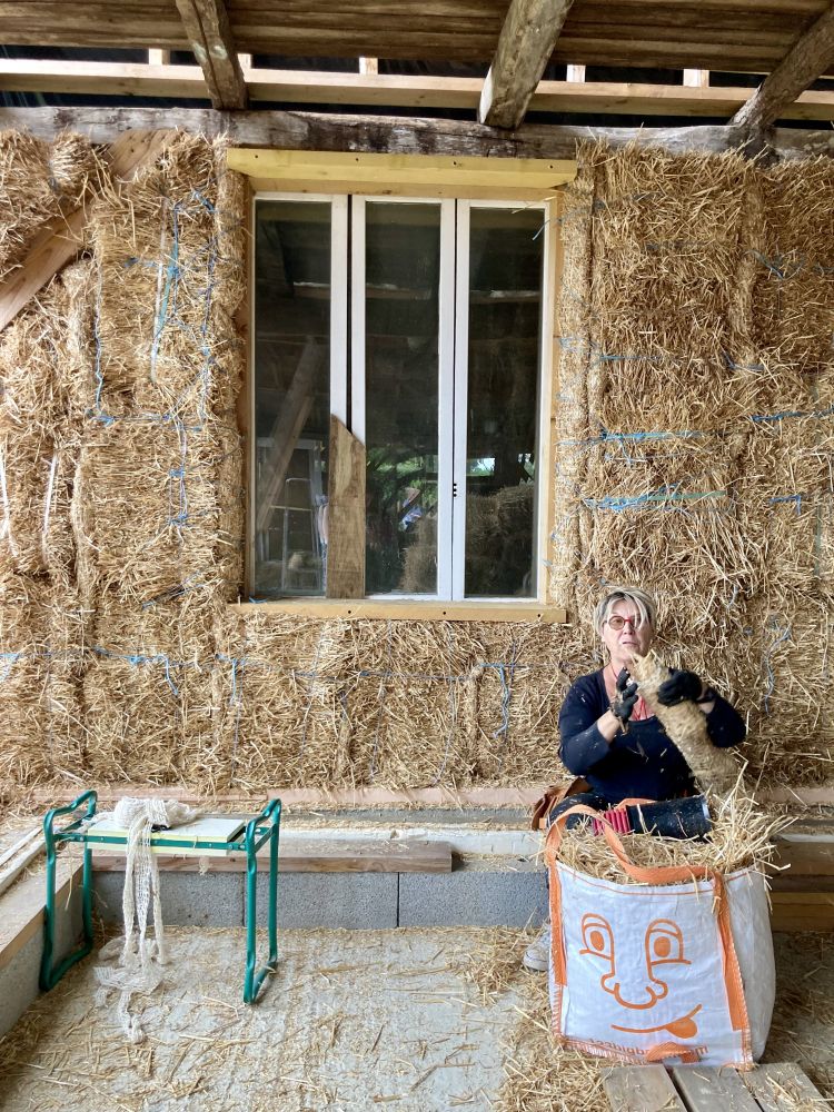

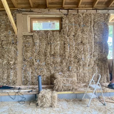

Après avoir donné des yeux à La Perrière en installant ses portes et fenêtres lors de la dernière session de chantier estival, il est temps de lui offrir chair et peau à travers un beau chantier d'isolation en bottes de paille et d'enduit terre. Pour cela nous serons accompagnés du célèbre expert en la matière, Eric, formateur Propaille, ex-président du RFCP, membre de la commission "expert paille" et du "groupe de recherche en paille porteuse" du RFCP. Avec le recul de plus de trente projets d'accompagnement d'auto-constructeurs en bottes de paille/ossatures bois, Eric saura vous apporter ses connaissances en conception et mise en œuvre des bottes et des enduits terre avec patience et passion, de manière à vous rendre autonomes et aguerris sur ces phases pour vos futures réalisations. Venez nombreuses et nombreux, le chantier est spacieux, et l'accueil sera à la hauteur de vos souhaits.

Après les quelques petites retouches nécessaires 1 an après le chantier d’isolation paille, il s’agira de lui donner la peau d’argile qui la protègera. Ce « masque » sera concocté à partir de terre crue extraite du site.
Le chantier sera encadré par Édouard Vermès, professeur à l’Ecole d’Architecture de Paris-Belleville et spécialiste de la paille et des enduits terre.
