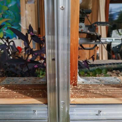

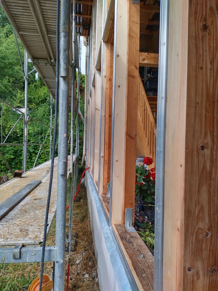

Vous pouvez nous donner un peu de détails le mur rideau ? (Double vitrage securit ? Ouvrants pour ventilation ?) et dans la serre, vous avez un extracteur d'air et/ou ventilateur de plafond par exemple ?
  • 05 octobre 2025, 19:50
Odile et Paul M. Salut Sébastien,
C'est du double vitrage (comme demandé par notre étude thermique), le verre n'est pas sécurit.
Il n'y a pas d'autres ouvrants que la porte. En revanche, la zone d'où sort la casquette solaire n'est pas fermée. Il y a donc une ouverture permanente de 11m x 15 cm en haut de...
Afficher la suite Salut Sébastien,
Il n'y a pas d'autres ouvrants que la porte. En revanche, la zone d'où sort la casquette solaire n'est pas fermée. Il y a donc une ouverture permanente de 11m x 15 cm en haut de verrière.
Et il y a une entrée d'air diamètre 15cm en pied de mur.
Pour ce qui est du risque de surchauffe : en hiver il est très profitable et crée un espace tampon. Les jours de soleil, il arrive qu'il fasse plus chaud dans la véranda que dans la maison, alors on ouvre grand les portes pour bénéficier de cette chaleur.
Et l'été, on va combiner la casquette solaire avec une pergola végétale devant la maison. Juste avec la casquette on est plutôt bien, même quand il fait très chaud. Mais avec la pergola on sera au top.
