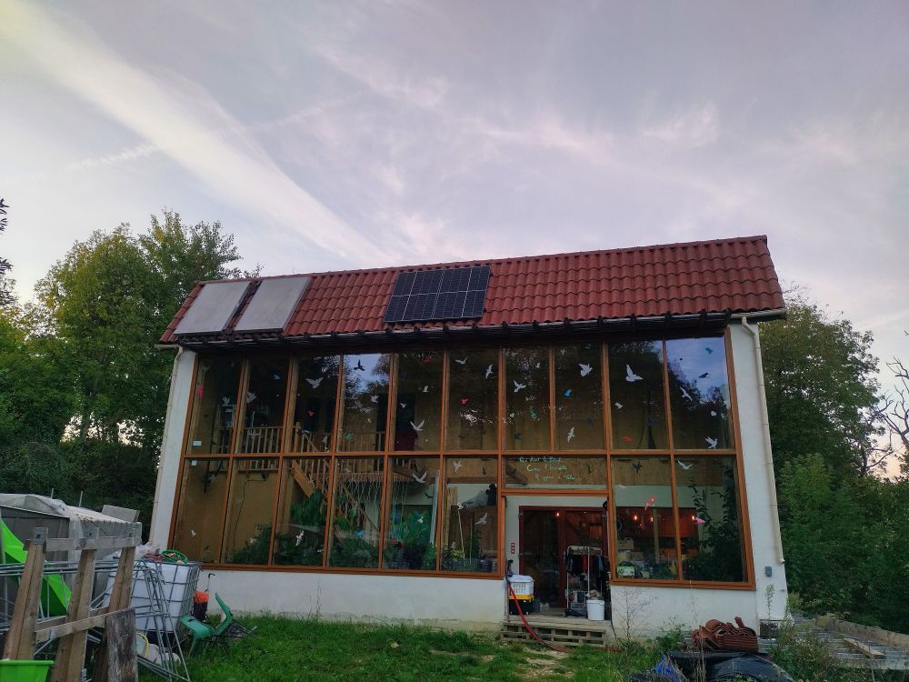

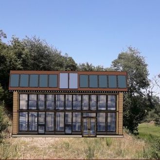

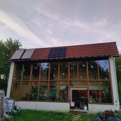

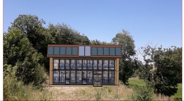

Un petit avant/après qui fait du bien !
Sebastien G. Hello,
Et oui, du projet à la réalité, quel travail accompli
Vous pouvez nous donner un peu de détails le mur rideau ? (Double vitrage securit ? Ouvrants pour ventilation ?) et dans la serre, vous avez un extracteur d'air et/ou ventilateur de plafond par exemple ?
  • 05 octobre 2025, 19:50
Odile et Paul M. Salut Sébastien,
C'est du double vitrage (comme demandé par notre étude thermique), le verre n'est pas sécurit.
Il n'y a pas d'autres ouvrants que la porte. En revanche, la zone d'où sort la casquette solaire n'est pas fermée. Il y a donc une ouverture permanente de 11m x 15 cm en haut de...
Afficher la suite Salut Sébastien,
Il n'y a pas d'autres ouvrants que la porte. En revanche, la zone d'où sort la casquette solaire n'est pas fermée. Il y a donc une ouverture permanente de 11m x 15 cm en haut de verrière.
Et il y a une entrée d'air diamètre 15cm en pied de mur.
Pour ce qui est du risque de surchauffe : en hiver il est très profitable et crée un espace tampon. Les jours de soleil, il arrive qu'il fasse plus chaud dans la véranda que dans la maison, alors on ouvre grand les portes pour bénéficier de cette chaleur.
Et l'été, on va combiner la casquette solaire avec une pergola végétale devant la maison. Juste avec la casquette on est plutôt bien, même quand il fait très chaud. Mais avec la pergola on sera au top.
  • 05 octobre 2025, 20:15
Yoé _. la pergo fera les 2 etages ? un seul ? ca suffirait ?
ou sinon d'autre solutions type claire-voie brise soleil, adiabatique ?
  • 06 octobre 2025, 16:30
Odile et Paul M. La pergola montera au niveau du plancher d'étage
  • 06 octobre 2025, 16:50
Yoé _. le 2e bandeau de fenetres est libre alors
ca suffira les chauds été a conserver la fraicheur, tu croies ?
  • 06 octobre 2025, 17:00
Odile et Paul M. Yes ! Grace à la casquette, l'été le soleil ne rentre déjà pas tellement dans la véranda. Donc avec une pergola en plus ça sera largement suffisant
  • 06 octobre 2025, 21:50
Odile et Paul M. Et puis, ce qu'on a constaté, c'est que cet été on a eu moins chaud dans la véranda que les étés précédents : le double vitrage isole un peu contre le chaud (ce que la bâche de maraîchagene faisait pas du tout), et c'est chouette !
