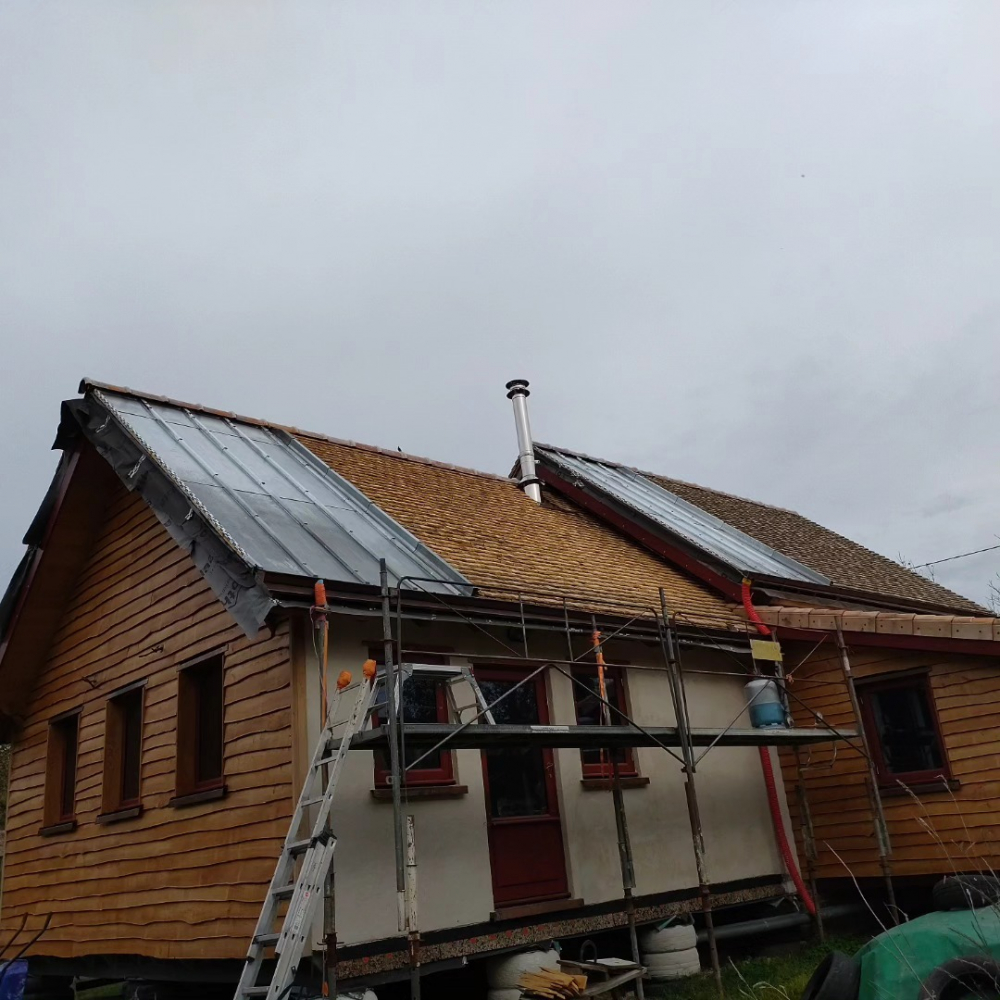

Son ossature est réalisée en grumes (bois rond) de châtaignier abattus et taillés par nos soins.
Nous avons sélectionné nos arbres en forêt à quelques kilomètres du chantier.
La moitié de la maison est une charpente en bois rond faite sur place, l’autre en “bois de brin” équarri à la hache et taillée en atelier.

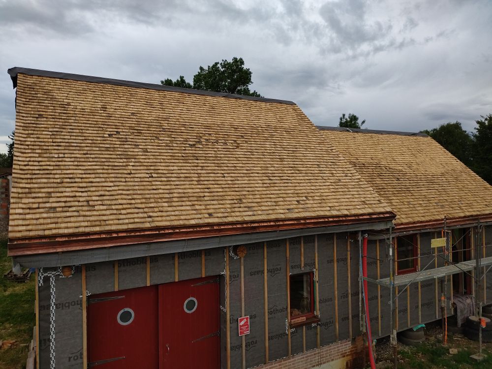

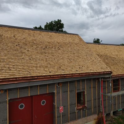

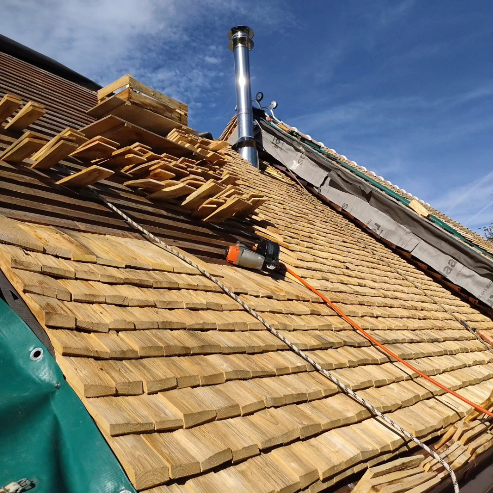

L’isolation des murs est en bottes de paille, enduites ou bardées. La dalle bois sur pilotis de pneus (réalisée en septembre 2023) et les rampants de toiture sont isolés en laine de mouton traitée et en laine d'herbe (Gramitherm).

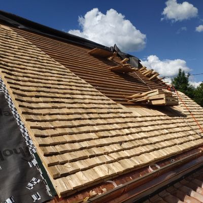

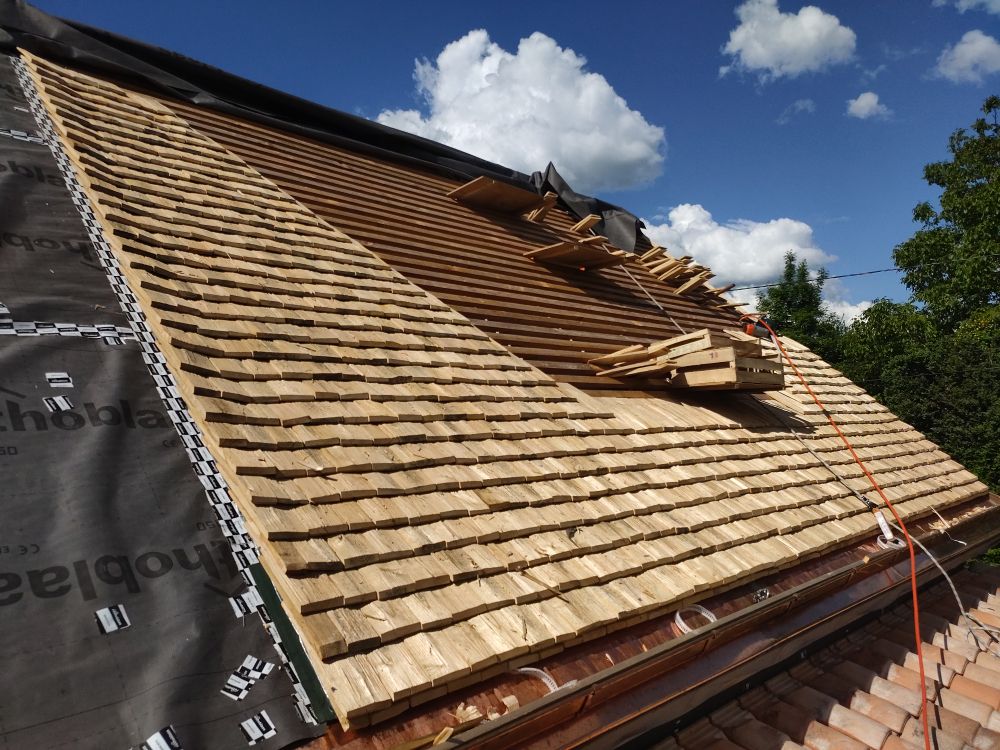

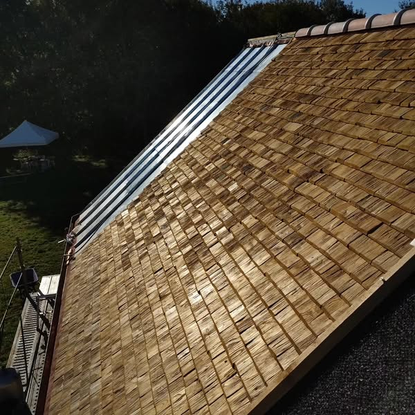

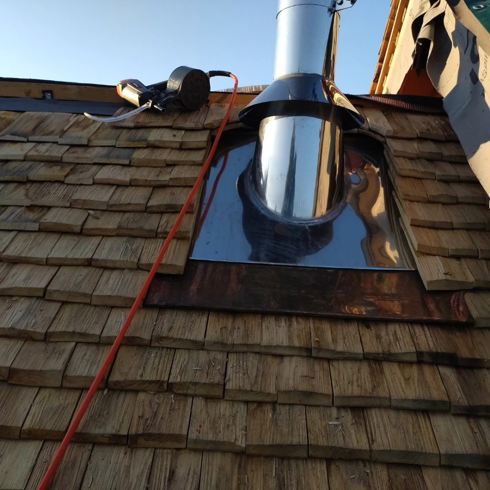

La couverture est presque exclusivement constituée de bardeaux fendus en châtaignier.

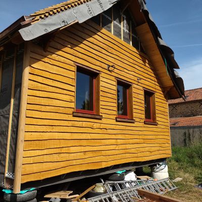

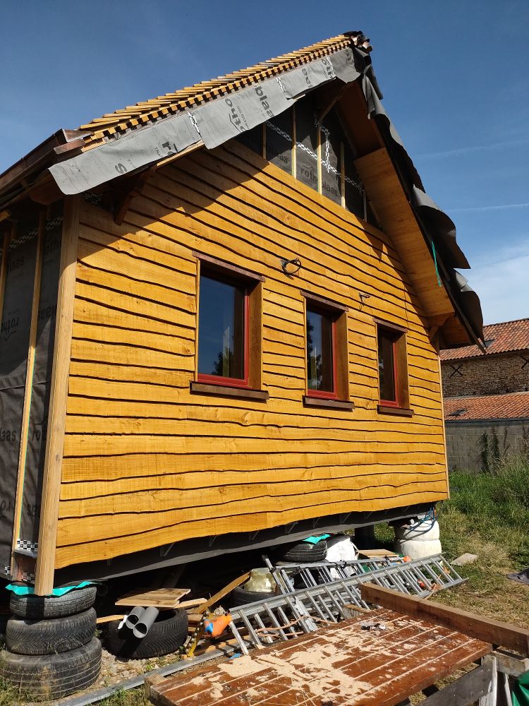

Les 12 menuiseries ont été réalisées par Cyril en atelier, en châtaignier massif. Elles ouvrent à l’anglaise (vers l’extérieur).
Certains murs seront enduits à la chaux à l’extérieur, en terre crue à l’intérieur. Il y a aussi du Fermacell et du lambris peuplier.

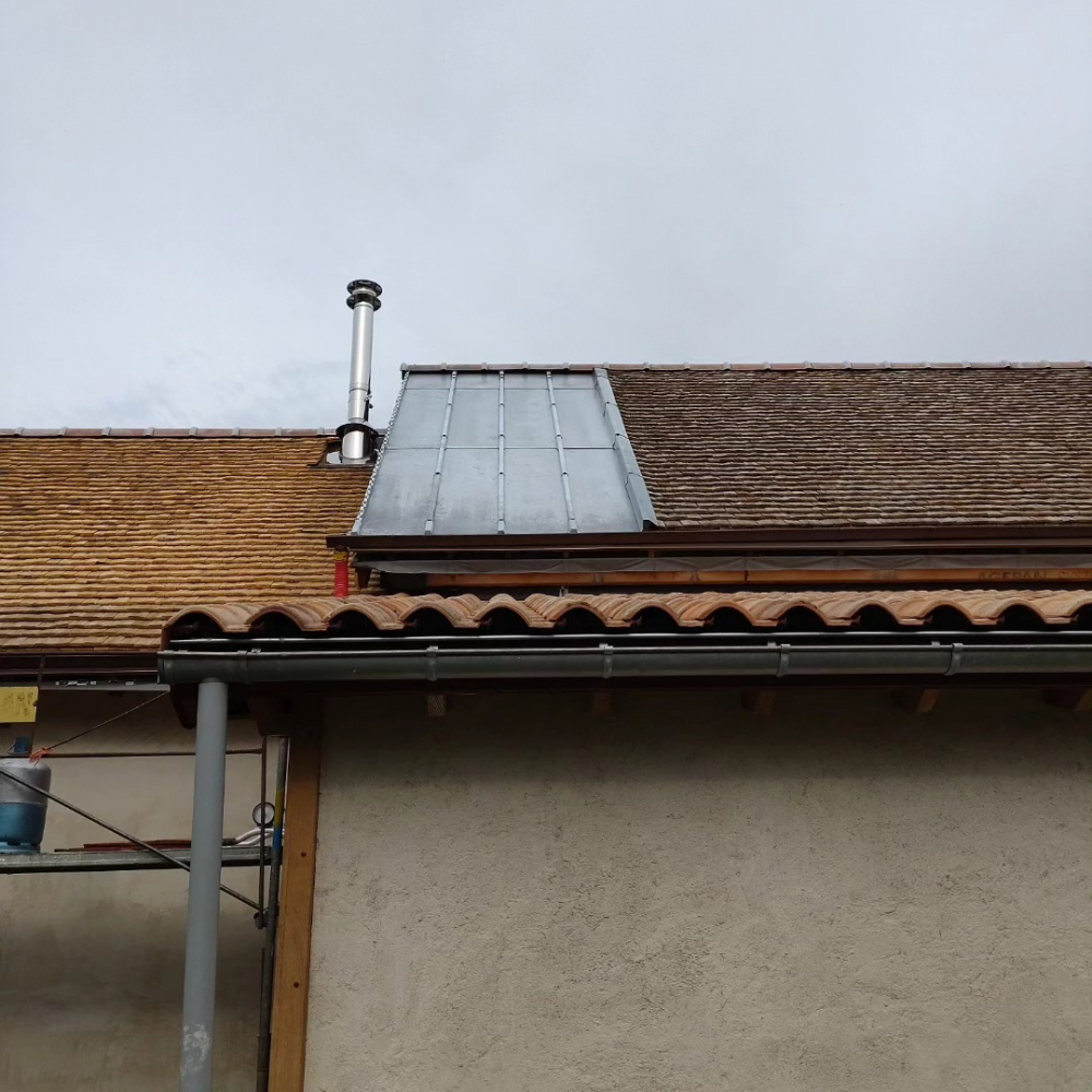

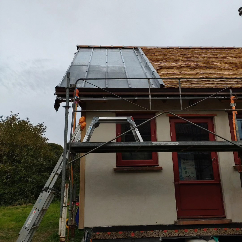

03/2025 : Pose des gouttières nantaises en cuivre

05/2025 : Pose de 6000 bardeaux fendus en châtaignier
06/2025 : Enduits chaux extérieurs et début du bardage en châtaignier

09/2025 : Installation Fumisterie - Continuation du bardage et fin des bardeaux
10/2025 : Pose du zinc à tasseaux pour les futurs panneaux solaires thermiques et PV
