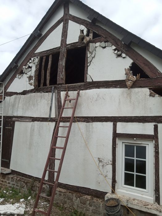

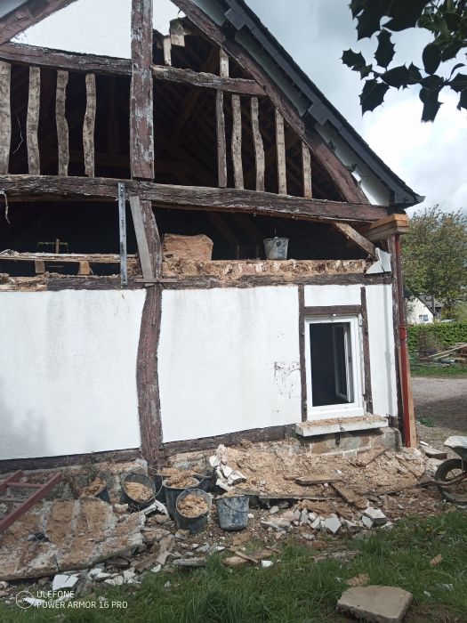

Christophe H. sur son chantier Maison en torchis à sauver du ciment
Le deshabillage de la maison avance bien !
Cette semaine, déshabillage de la maison.
Amateurs de démolition bienvenus :)

Une ancienne maison qui, comme tant d’autres, a subi les assauts du ciment dans les années 70/80 à l’époque où on croyait que le ciment était un produit magique.
Depuis on sait que dans le bâti ancien ça détruit tout en empêchant l’eau de circuler et donc de s’évacuer. On doit donc retirer tout ce ciment, refaire les parties en bois qui en auront besoin, refaire toute la partie en terre, isoler, refaire les réseaux, les enduits… Le tout le plus écologiquement possible.
