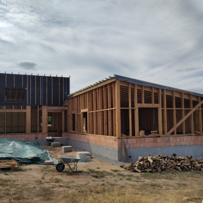

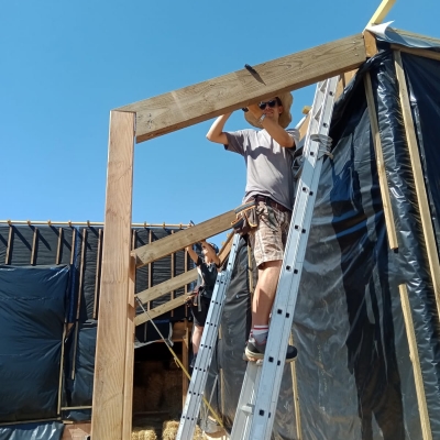

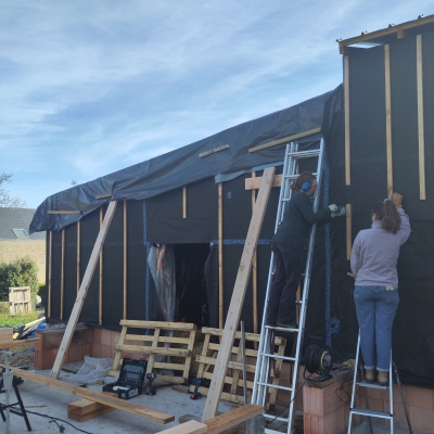

La semaine dernière, on a terminé le contreventement de l'atelier/sas d'entrée et aujourd'hui, ce fut son préau qu'on a pu rayer de la liste de choses à faire.
Merci à Marine, qui a fait du bénévolat chez nous pendant une semaine. Ensemble, on a assemblé et levé les murs en peu de...
Afficher la suite La semaine dernière, on a terminé le contreventement de l'atelier/sas d'entrée et aujourd'hui, ce fut son préau qu'on a pu rayer de la liste de choses à faire.
Merci à Marine, qui a fait du bénévolat chez nous pendant une semaine. Ensemble, on a assemblé et levé les murs en peu de temps !

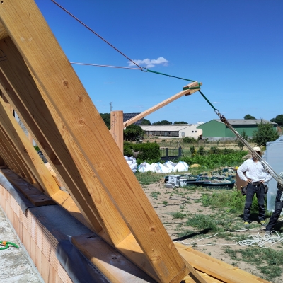

Nous accueillons d'autres bénévoles cette semaine et la priorité est maintenant la charpente pour pouvoir poser le bac acier (et avoir un bâtiment totalement hors d'eau) très rapidement.

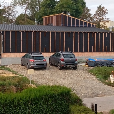

Le bardage arrive la semaine prochaine, ce sera donc le chantier suivant la charpente et le bac acier. Les menuiseries arriveront avant la fin du mois.
Laura V. sur son chantier Maison ossature bois, isolation paille...

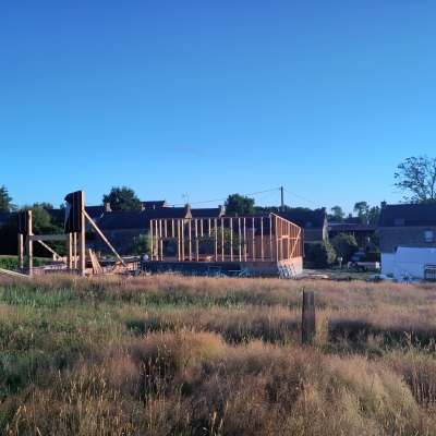

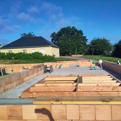

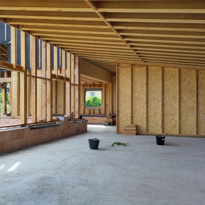

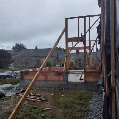

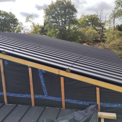

On continue à s'occuper : au cours du dernier mois, on a terminé la pose du bac acier et commencé l'ossature de l'atelier/sas d'entrée. Deux murs sur 6 sont debout ! Merci à Lauriane, bénévole via Twiza, qui nous a aidé à assembler le premier mur. Comme on n'est pas équipés pour lever...Afficher la suite On continue à s'occuper : au cours du dernier mois, on a terminé la pose du bac acier et commencé l'ossature de l'atelier/sas d'entrée. Deux murs sur 6 sont debout ! Merci à Lauriane, bénévole via Twiza, qui nous a aidé à assembler le premier mur. Comme on n'est pas équipés pour lever des murs lourds, on posera les panneaux de contreventement plus tard. Ainsi, on arrive à lever un mur très facilement à trois en quelques minutes, seulement avec nos bras, deux butées au cas où et une jambe de force (un long bout de bois).
On a aussi fait 4 jours de paille avec les parents de Laura. La première couche (gobetis) d'enduit chaux sur le surbot en monomur a été commencée aujourd'hui, aussi.
Là, on prépare nos commandes pour la suite, notamment le choix du bardage et de la fumisterie. Dans les prochaines semaines, on va continuer avec la construction de l'atelier jusqu'à la pose du bac acier avant de passer au bardage (et le double tasseautage derrière) et ensuite terminer le paillage de la maison, dont la suite est devenue moins prioritaire avant l'hiver.
Si vous êtes intéressés à poser du bardage, on vous dira quand ce sera ! On ne connaît pas encore la date de livraison.

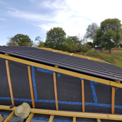

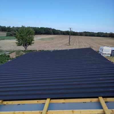

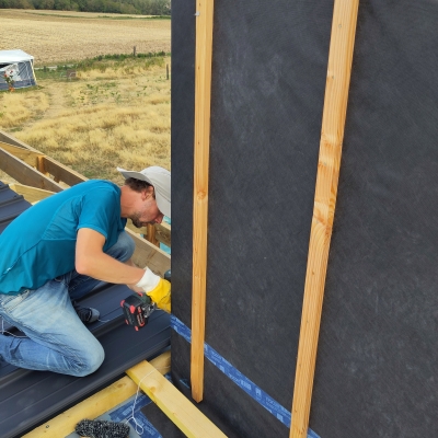

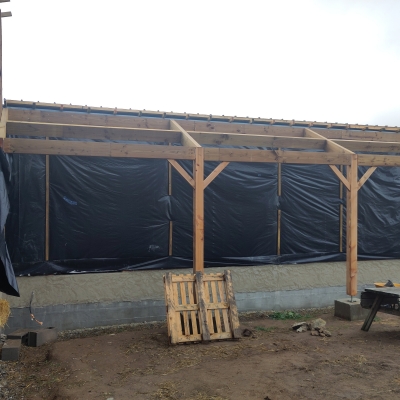

Munis, enfin, des fixations nécessaires, nous avons bien avancé sur la pose de la toiture métallique (modèle Landrybac de chez Bac Acier). En 3 jours et demi, nous avons posé plus de 100 m2 de bac acier. Merci à Cyril qui est venu nous aider pendant une journée !
La semaine dernière aussi,...
Afficher la suite Munis, enfin, des fixations nécessaires, nous avons bien avancé sur la pose de la toiture métallique (modèle Landrybac de chez Bac Acier). En 3 jours et demi, nous avons posé plus de 100 m2 de bac acier. Merci à Cyril qui est venu nous aider pendant une journée !
La semaine dernière aussi, nous avons construit la structure du préau (type poteau-poutre) avec notre charpentier.
