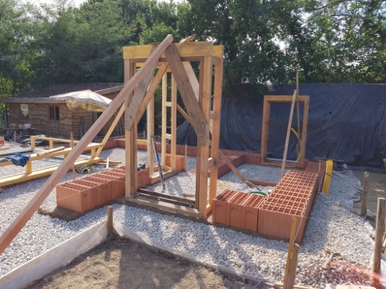

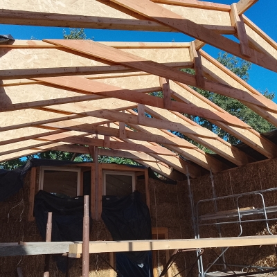

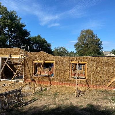

Pour le lever de charpente, on plaçait les fermes à l'envers puis on les poussait vers le haut avec nos grands bouts de bois et notre huile de coude !!!

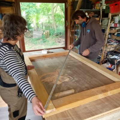

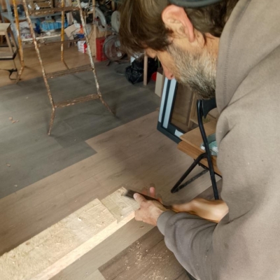

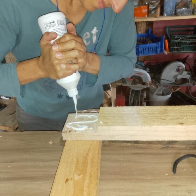

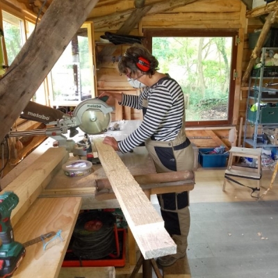

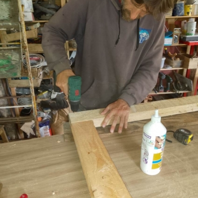

Petit Retour sur la confection des poutres en i ;-))
Une âme OSB ( si tant est que l'OSB ait une âme :-) en 12mm, sertie de chevrons de toute part, en 6x4.
Ça veut dire les découpes en angles qui vont bien pour que tout ça biche parfait..
On a utilisé un cloueur pneumatique, ainsi que de...
Afficher la suite Petit Retour sur la confection des poutres en i ;-))
On a utilisé un cloueur pneumatique, ainsi que de nombreux serres-joint ! Et oui, les chevrons étaient pour beaucoup un peu tordus donc on les ramenait avec serres-joint et marteau avant de clouer.
Clous tous les 30cm, en quinconce d'un côté et de l'autre!

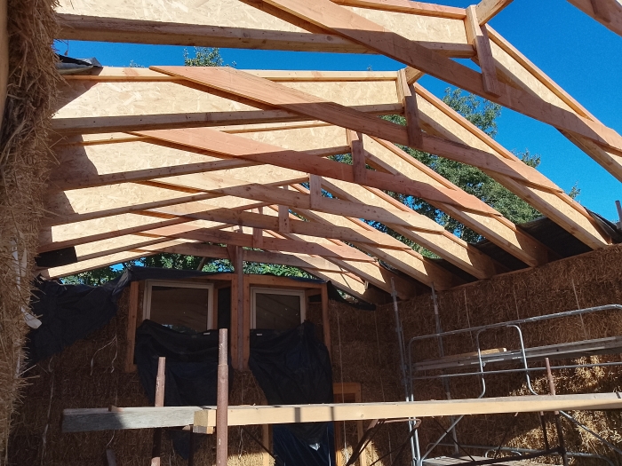

La charpente est toute posée !!
Magnifique
On y fait même sa petite sieste !! :-)))

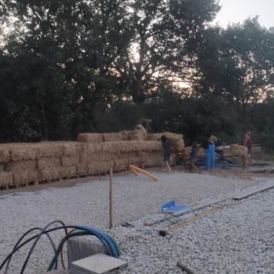

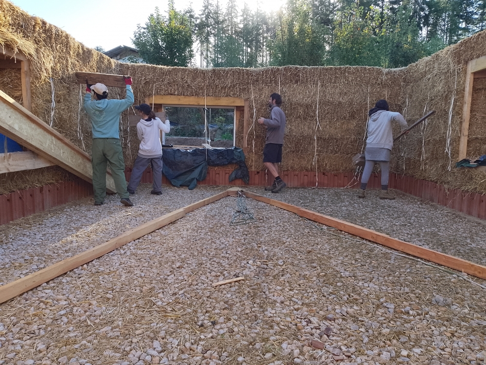

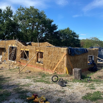

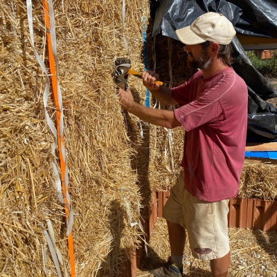

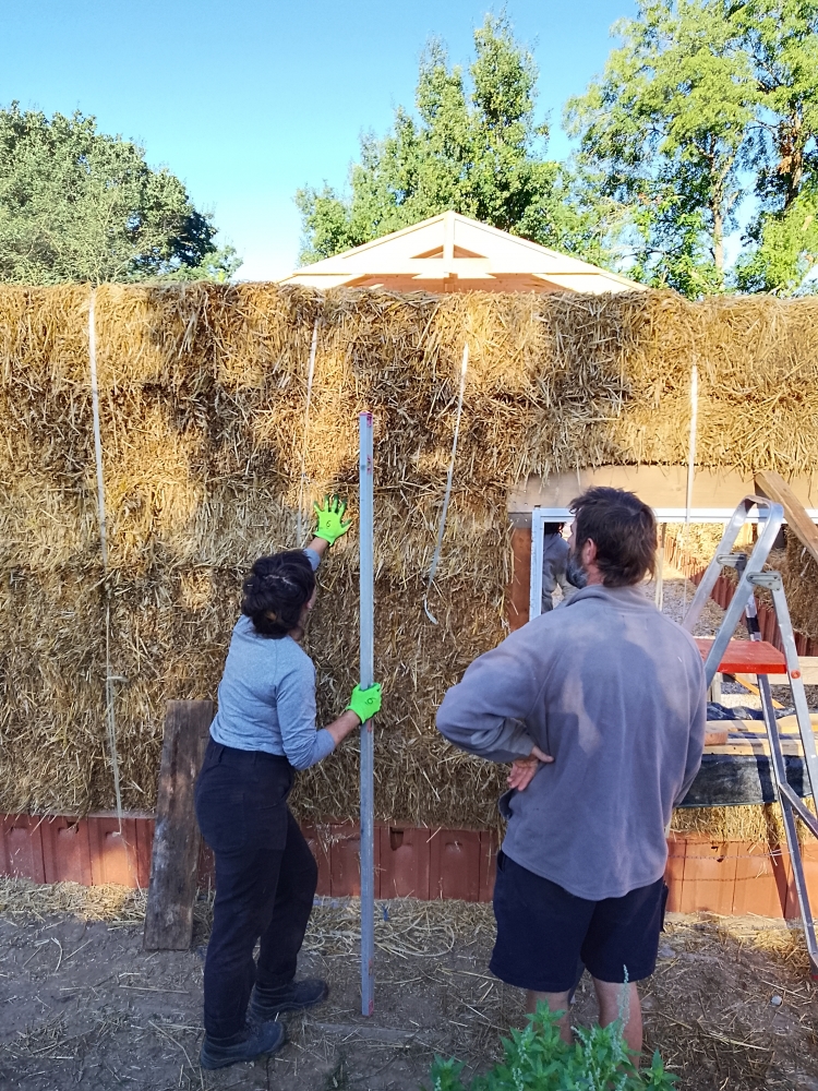

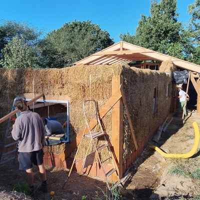

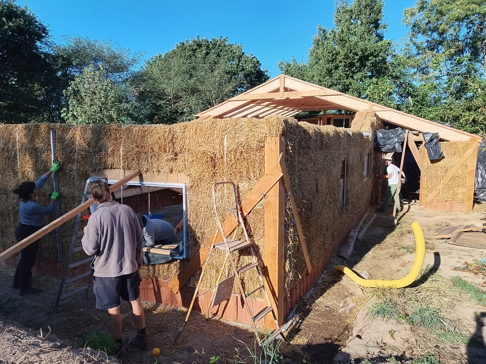

MONTAGE DES MURS : du 17/08/2026 au 04/09/2026 : nous poserons les petites bottes de pailles : pour en faire des murs porteurs, les bottes seront reprises par des pieux en bambou sur trois rangs et on placera des lisses intermédiaires et hautes, participant à la structure également.
Il n'y a donc aucune ossature, l'idée est d'utiliser les bottes de paille dans toutes ses possibilités (structurelle et isolante).

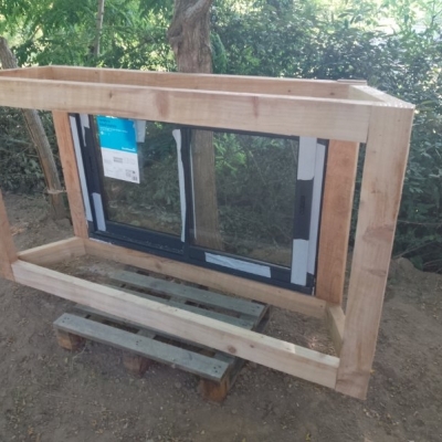

Les pré-cadres des menuiseries, fabriqués de façon à être indéformables, seront insérés entre les bottes de paille au fur et à mesure du montage.
A la fin du montage des murs, il y aura un compressage des murs à l'aide de grosses sangles.
