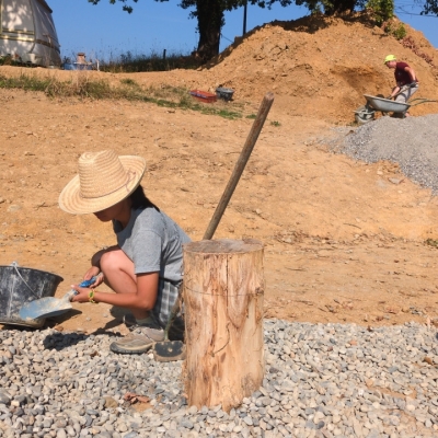

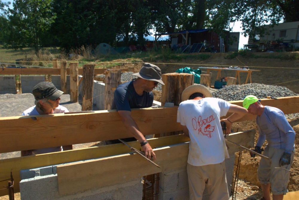

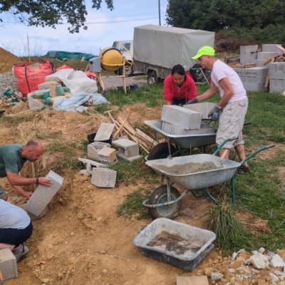

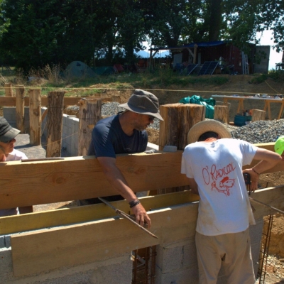

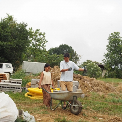

La semaine dernière, nous avons été rejoint.es par une brigade internationale (anglo-franco-chinoise) du BTP engagé, composée de Joséphine, Treetree, Joe, Marty, Xiangdong, Yimin, et Zaoyi l'exploratrice - qui a passé la toute première nuit de sa vie en tente sous les chênes de Miramon !...Afficher la suite La semaine dernière, nous avons été rejoint.es par une brigade internationale (anglo-franco-chinoise) du BTP engagé, composée de Joséphine, Treetree, Joe, Marty, Xiangdong, Yimin, et Zaoyi l'exploratrice - qui a passé la toute première nuit de sa vie en tente sous les chênes de Miramon ! Nous avons bien carburé là encore, en avançant sur la pose des porteuses de notre dalle et la construction de notre cellier et du composteur. Sans oublier de nous régaler tous les jours avec des petits plats chinois cuits à la boisinière !

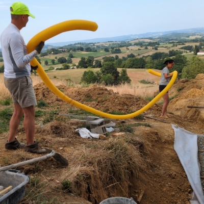

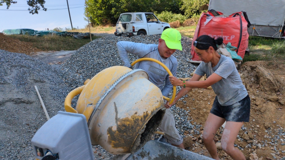

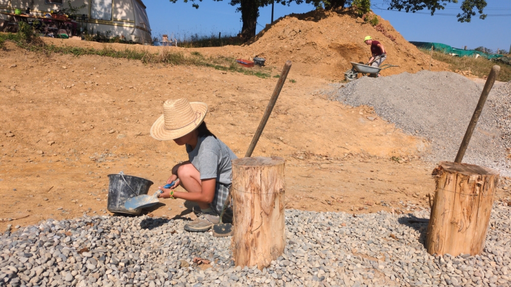

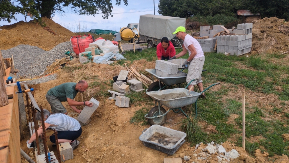

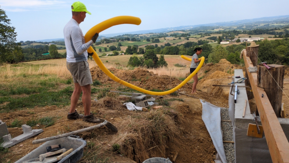

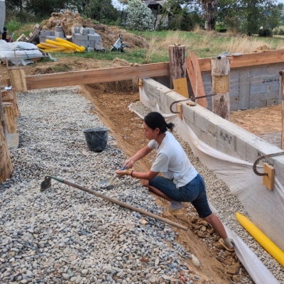

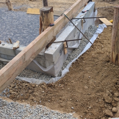

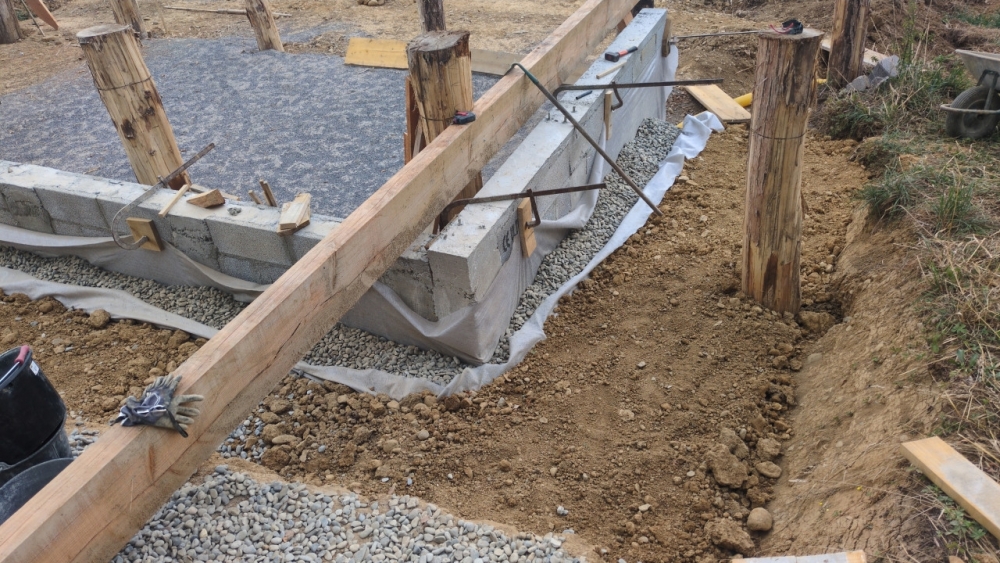

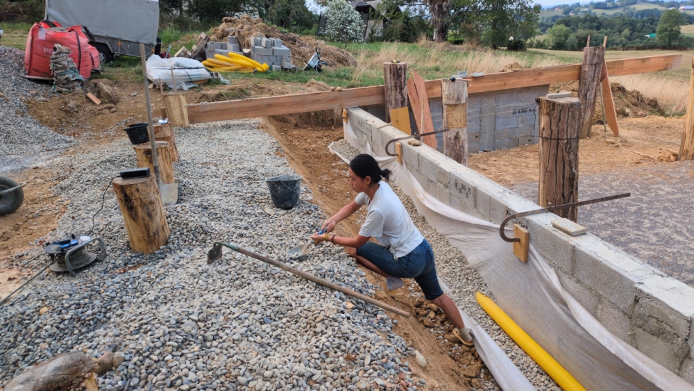

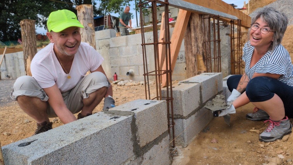

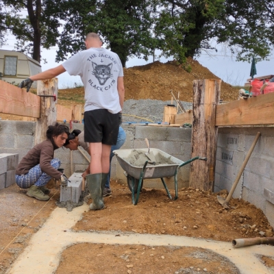

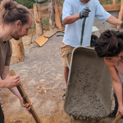

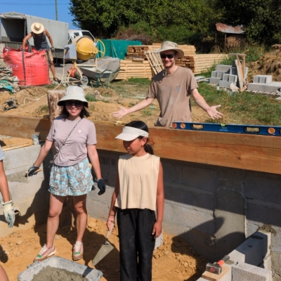

Notre ouvrage de soutènement est terminé... et le drain en pied de mur, à peu près ! Avec l'aide de Vincent, Valérie et Jérémy, venu.es nous rejoindre une semaine, nous avons avancé à grands pas sur cette étape de maçonnerie - pas la plus réjouissante, pour nous qui détestons le béton...Afficher la suite Notre ouvrage de soutènement est terminé... et le drain en pied de mur, à peu près ! Avec l'aide de Vincent, Valérie et Jérémy, venu.es nous rejoindre une semaine, nous avons avancé à grands pas sur cette étape de maçonnerie - pas la plus réjouissante, pour nous qui détestons le béton et les parpaings... Maintenant, ne reste plus qu'à créer les cloisons du cellier et du composteur dans le vide sanitaire, et on pourra enfin se concentrer pleinement sur notre dalle en bois et la charpente !!

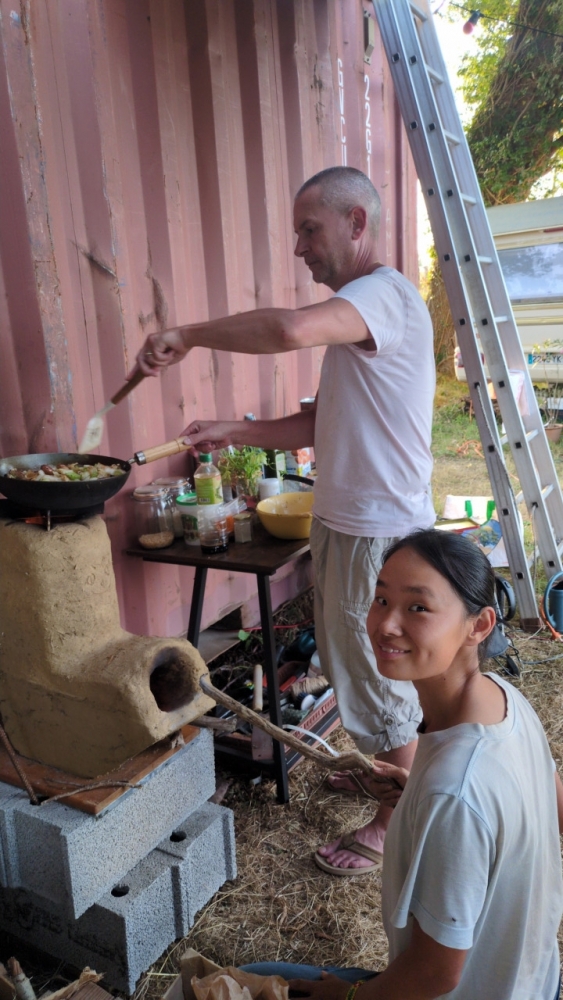

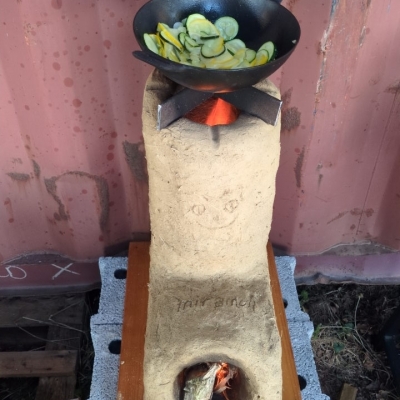

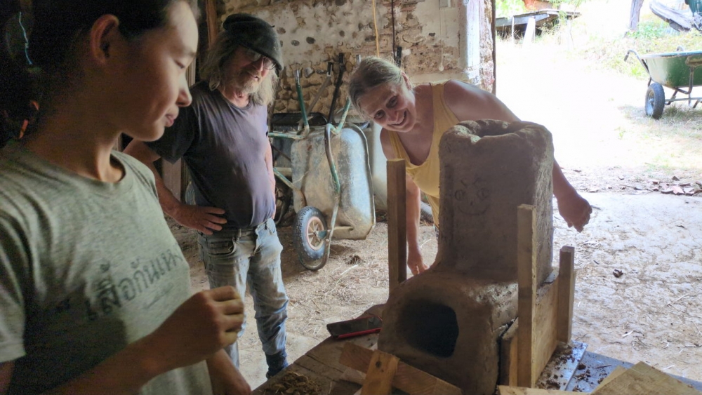

Mais qu'est-ce qu'une boisinière ? Une sorte de poêle dragon (rocket stove), c'est-à-dire un poêle à bois low-tech très efficace énergétiquement (donc consommant peu), permettant une combustion très propre (donc rejettant bien moins de particules...
Afficher la suite Arrivée d'une boisinière à Miramon !

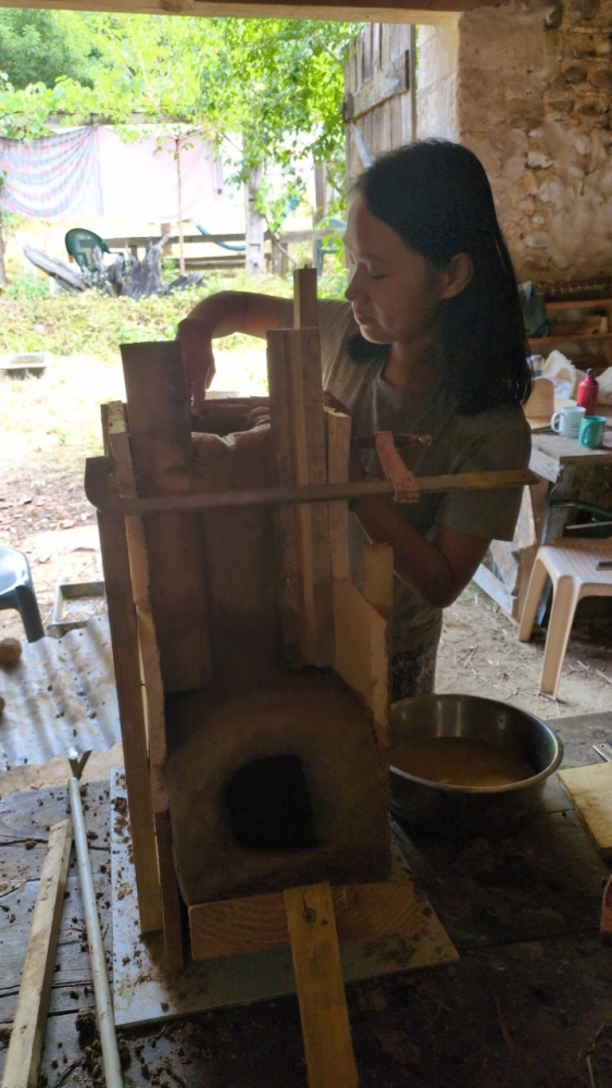

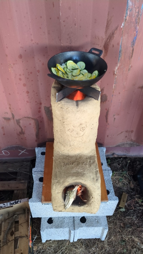

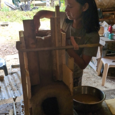

Mais qu'est-ce qu'une boisinière ? Une sorte de poêle dragon (rocket stove), c'est-à-dire un poêle à bois low-tech très efficace énergétiquement (donc consommant peu), permettant une combustion très propre (donc rejettant bien moins de particules dans l'air).

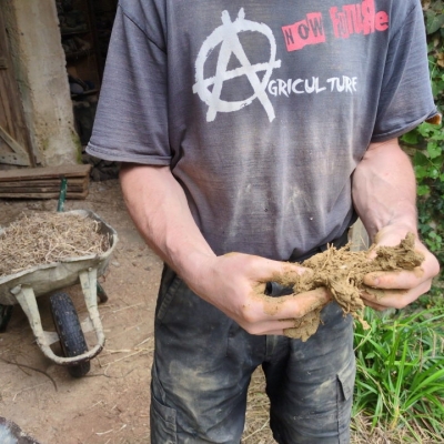

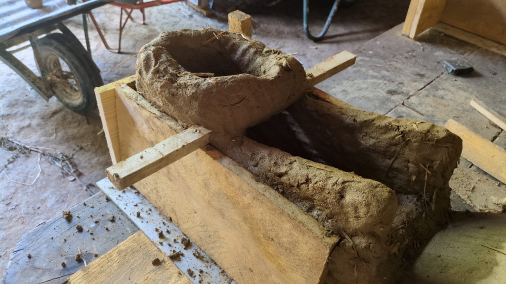

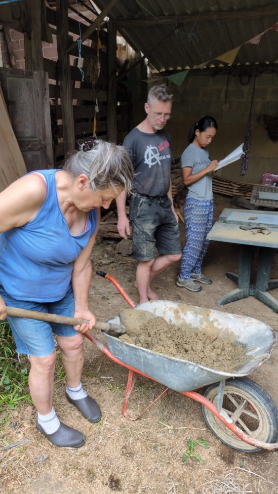

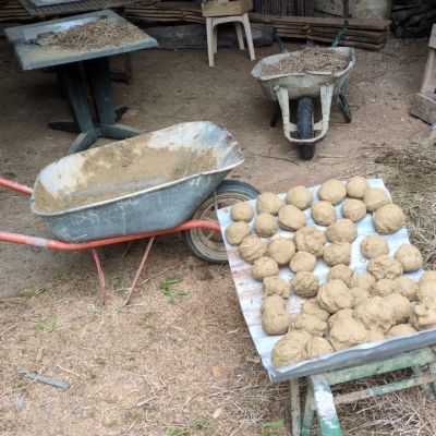

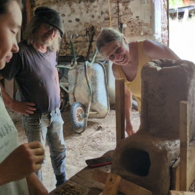

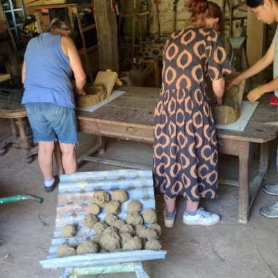

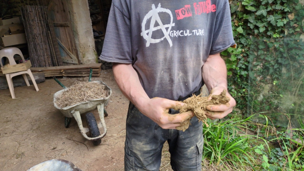

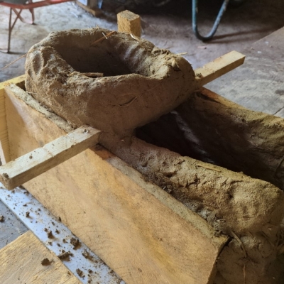

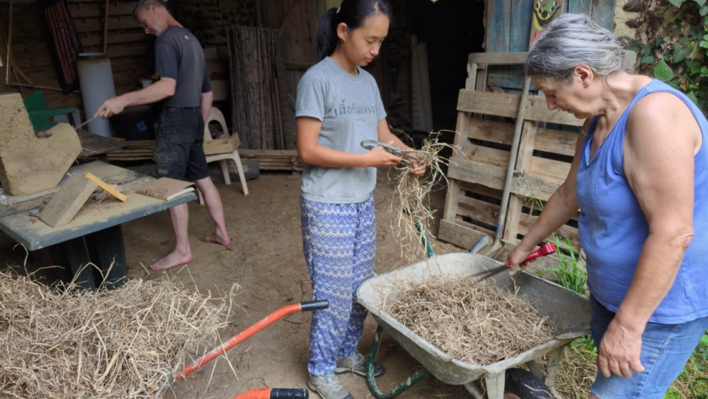

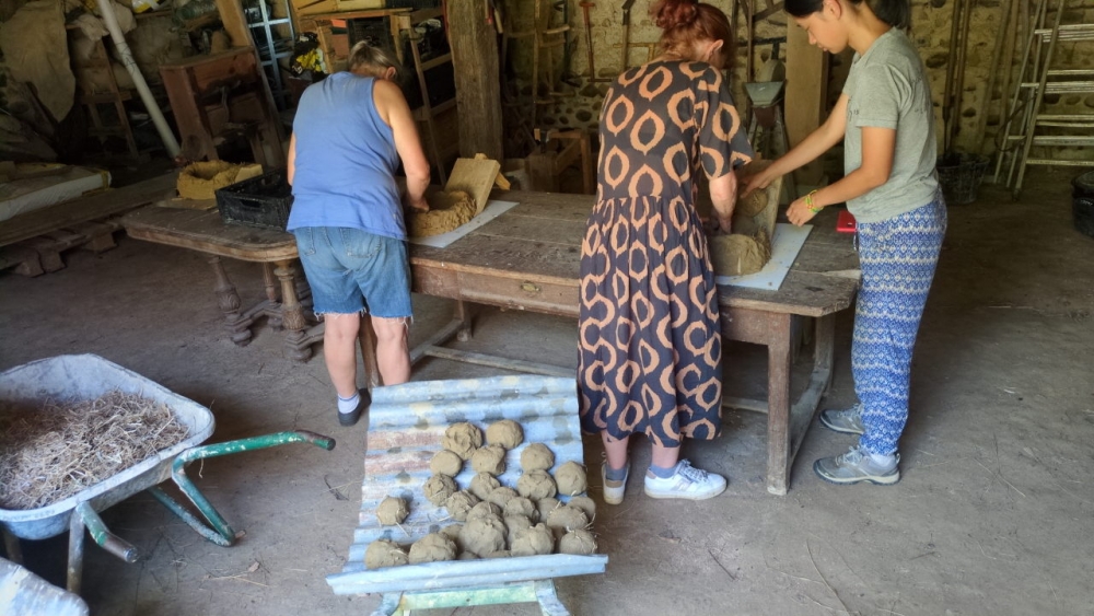

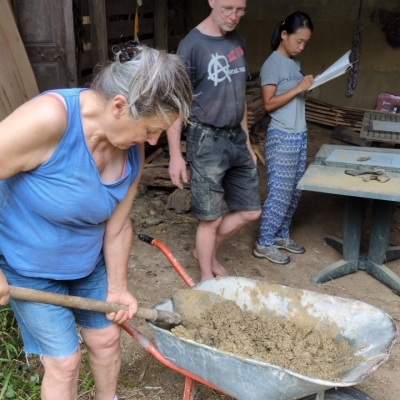

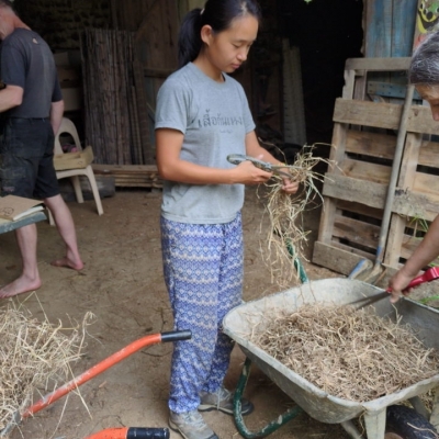

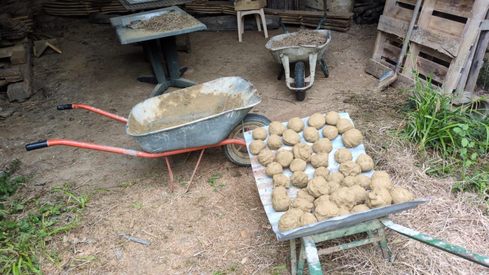

Ces derniers jours, on a pu construire notre propre poêle à la Ferme légère, écolieu bien connu dans la région, sous les conseils avisés de Marc Pleysier. Ingrédients : de la terre de taupinière (déjà bien fractionnée par des petites pattes agiles, donc plus facile à travailler) ; la même proportion de sable ; et de la paille bien sèche, coupée en morceaux. Le tout mélangé jusqu'à pouvoir former des boules de terre-paille bien élastique, qu'on a ensuite pu modeler pour créer un tunnel de combustion et une cheminée, avec l'aide d'un peu de coffrage.
On a laissé sécher une bonne semaine... puis vint le moment fatidique du premier feu, pour finir de sécher la terre... et c'est parti ! même pas une fissure.

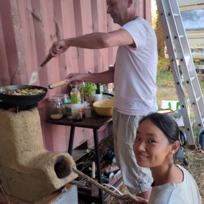

Désormais, ce joli petit poêle façonné par nos mains nous est d'une aide précieuse dans la cuisson de nos repas - une poignée de brindilles et quelques morceaux d'écorce d'acacia suffisent pour faire cuire un plat. Un grand pas vers plus d'autonomie !

Ces dernières semaines, avec l'appui précieux de plusieurs ami.es et bénévoles, nous avons presque fini un ouvrage de soutènement derrière lequel pourra venir se nicher notre future citerne de collecte d'eau de pluie (poche souple de 8m3), ainsi qu'un cellier et le composteur de nos futures toilettes sèches. Nous avons aussi écorcé, puis foncé (avec deux tractopelles) 18 magnifiques pieux de bois d'acacia, qui vont constituer l'assise de la maison !
À présent, nous allons pouvoir nous lancer dans le travail du bois. Accompagné.es par Valentin Révy, charpentier spécialisé dans l'éco-construction, nous allons commencer à assembler les pièces de notre dalle en bois, sur laquelle viendront reposer les murs en paille de la maison.

Nous avons aussi besoin de renforts pour un peu de maçonnerie, histoire de terminer l'ouvrage de soutènement et monter les murs du cellier et du composteur, en briques de terre crue. Nous finirons par poser un drain en pied de mur et du remblai...

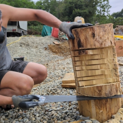

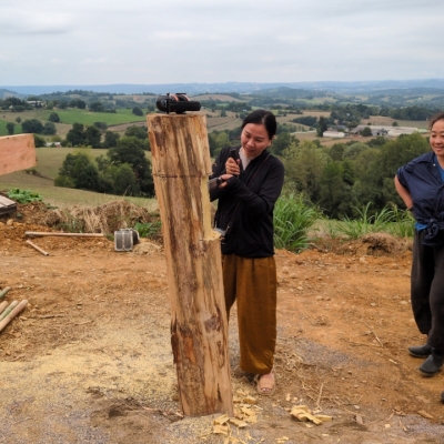

J'ai particulièrement apprécié la sérénité du lieux et l'accueil chaleureux et en tout simplicité de Mayuan et Dorian. Un chantier participatif est avant tout une belle aventure humaine ! Le travail du bois était très plaisant et satisfaisant car nous avons pris le temps d'utiliser les outils manuels ciseaux à bois et marteaux pour terminer les embrasures dans les pieux d'acacia. Je recommande vivement..
