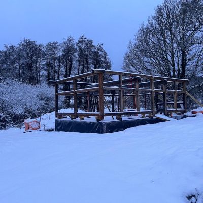

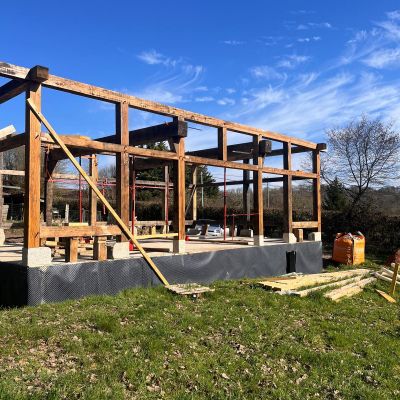

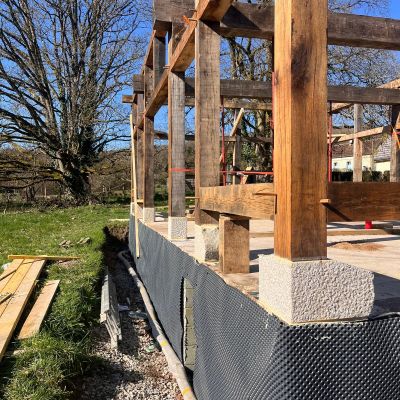

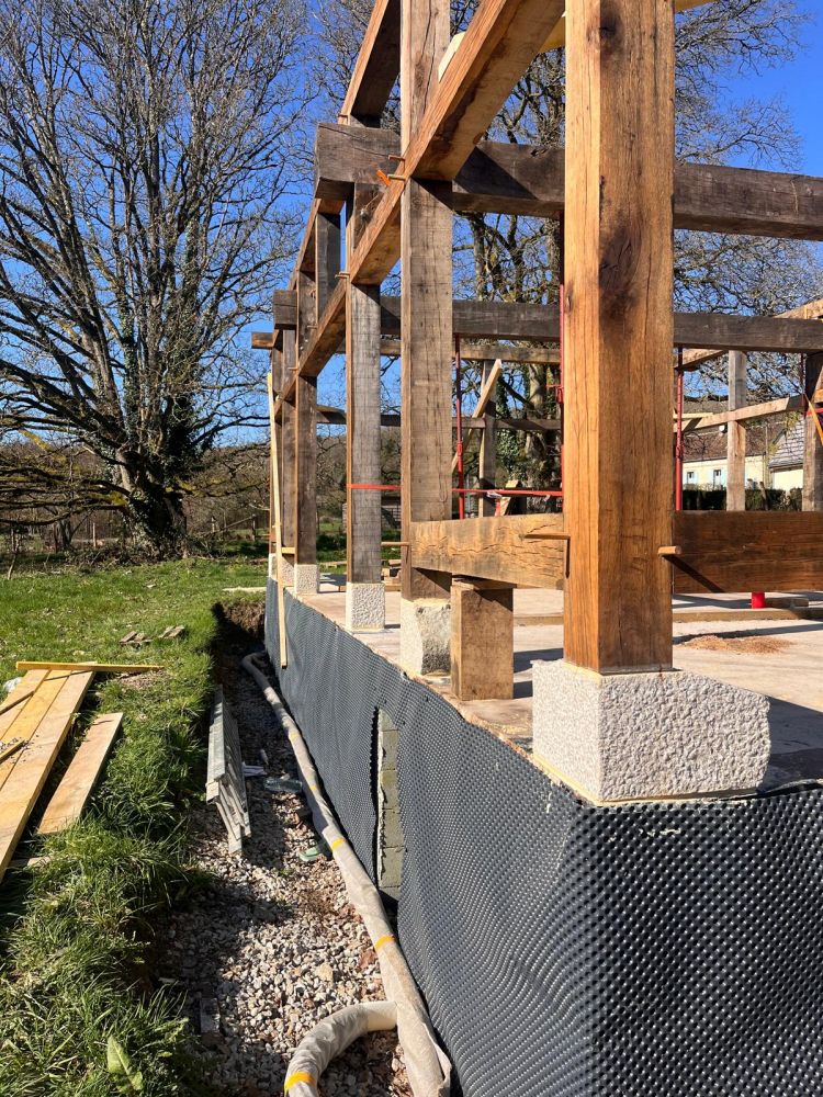

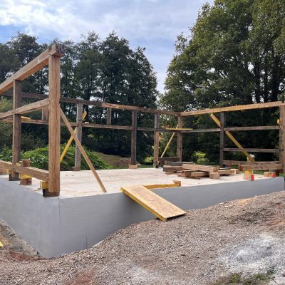

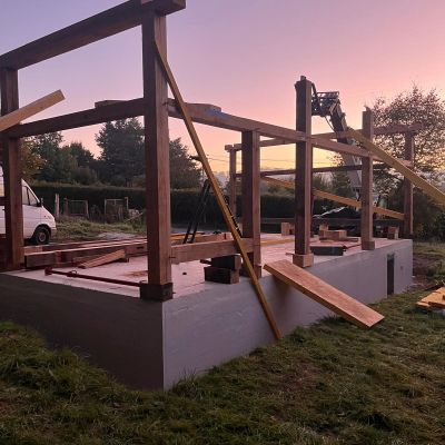

Bonjour à tous,
Ça fait un moment que je n'ai pas posté d'actualités.
C'était la période de pause avant la reprise printanière.
La structure poteau poutre est consolidée. Nous avons ajuster les sommiers à leur positions définitives. ( Pour permettre d'avoir un espace agréable en...
Afficher la suite Bonjour à tous,
La structure poteau poutre est consolidée. Nous avons ajuster les sommiers à leur positions définitives. ( Pour permettre d'avoir un espace agréable en haut et en bas )
Il fallait le faire avant de lever la charpente que j'ai commencé à tailler.
Si des personnes sont intéressés pour une/deux journées de taille, il ne faut pas hésiter à me faire signe.
Quelles sont les prochaines étapes ?
Sur Mars-Avril, taille de la charpente et travail sur le terrain. Je dois reboucher le trou du drain autour de la dalle, planter des fruitiers, faire un petit terrassement pour l'arrivée d'un container de stockage.
Sur Mai, on passera à la levée de la charpente et à la couverture. ( Compter deux bonnes semaines ). Possible ouverture aux visiteurs.
Sur Juin, Juillet, Août: Atelier maçonnerie. Réalisation du sous bassement traditionnel en Silex + Banchage en chaux chanvre.
Certainement en chantier participatif.
Fin Août: Pose des menuiseries extérieures.
Et tada, la structure sera hors d'air hors d'eau. Il ne restera alors plus que l'intérieur. Doublage, plomberie, elec, aménagement.
À vos idées et vos messages :))
Bon Dimanche,
Quentin

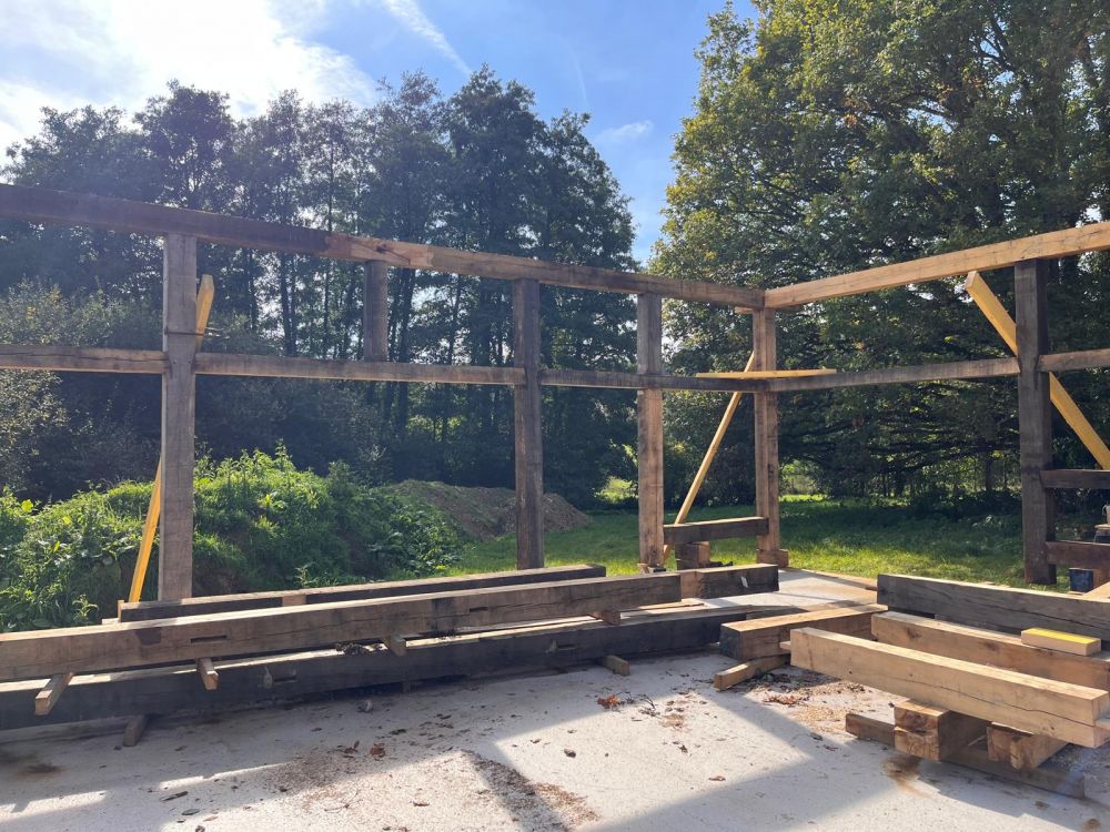

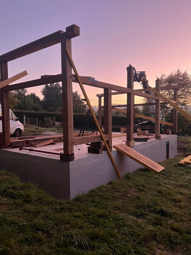

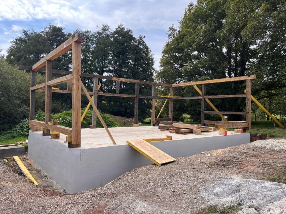

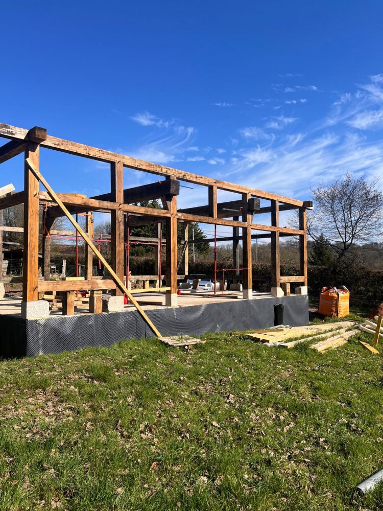

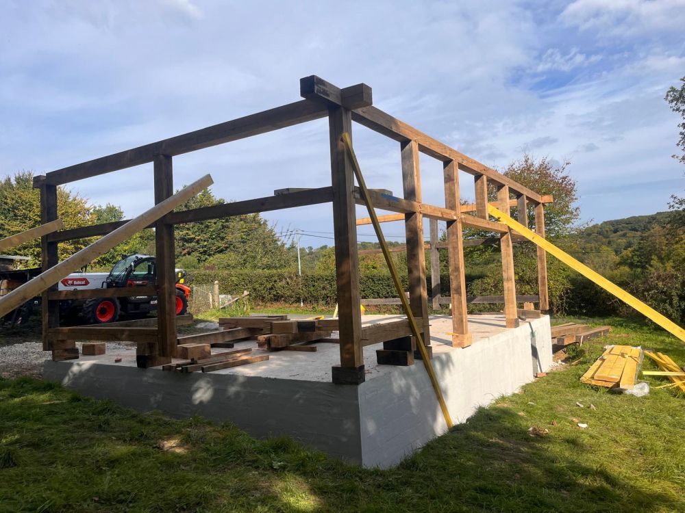

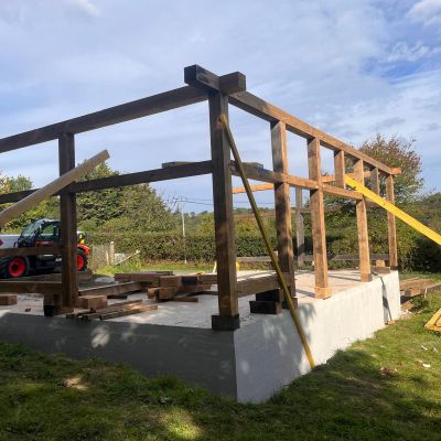

Bonjour à tous,
Nous allons terminé de lever ce week-end.
Nous sommes 3 et cherchons quelqu'un d'intéressé pour filer un coup de main, avec plaisir !
L'occasion de découvrir un peu la charpente et le chantier.
Il reste: Une façade à lever ( la façade Nord )
Deux gros sommiers...
Deux gros sommiers à tailler en mi bois et à placer.
Belle journée,
Quentin
