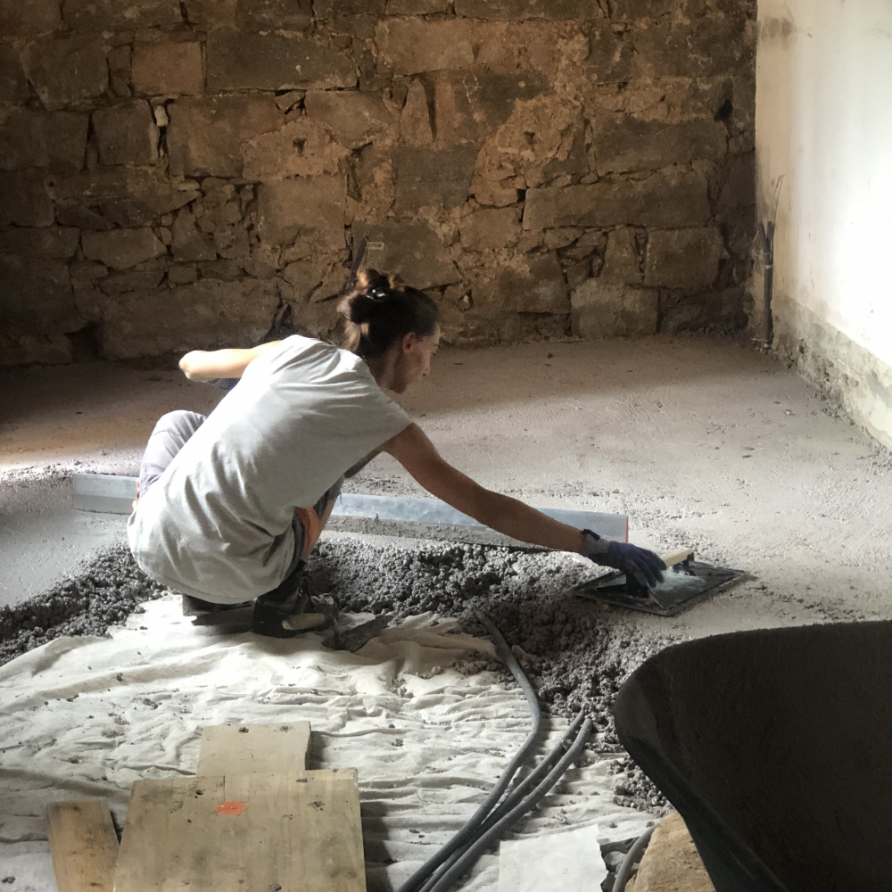

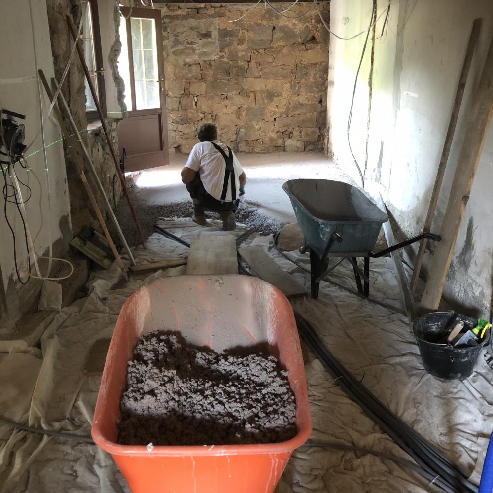

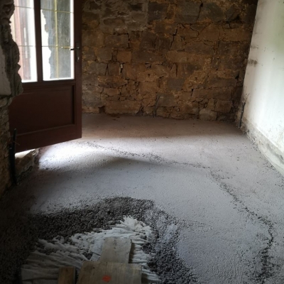

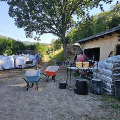

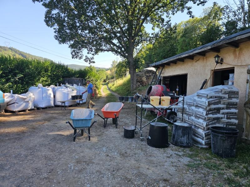

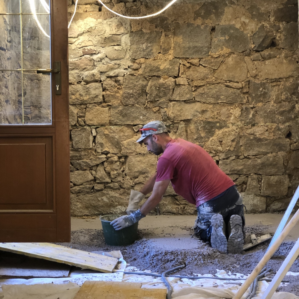

Le chantier dalle chaux pouzzolane à bien démarré !
Nous avons croisés les savoirs-faire et le processus est rodé.
La matière est très agréable à travailler.
Aujourd'hui jour férié,
on laisse la bétonnière se reposer...
Le chantier va sans doute durer...

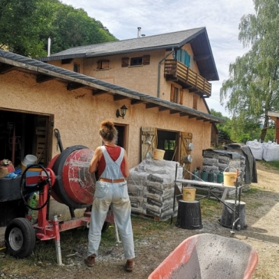

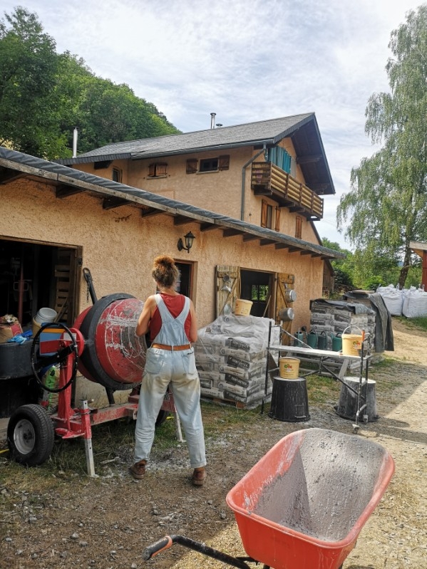

10 big bag de pouzzolane, 150 sacs de chaux NHL5, une bétonnière 300l.
On installe les postes de travail, on précise la gestion de l'espace
et les techniques de mise en oeuvre (bétonnière, trajets, outils, niveaux, ...).

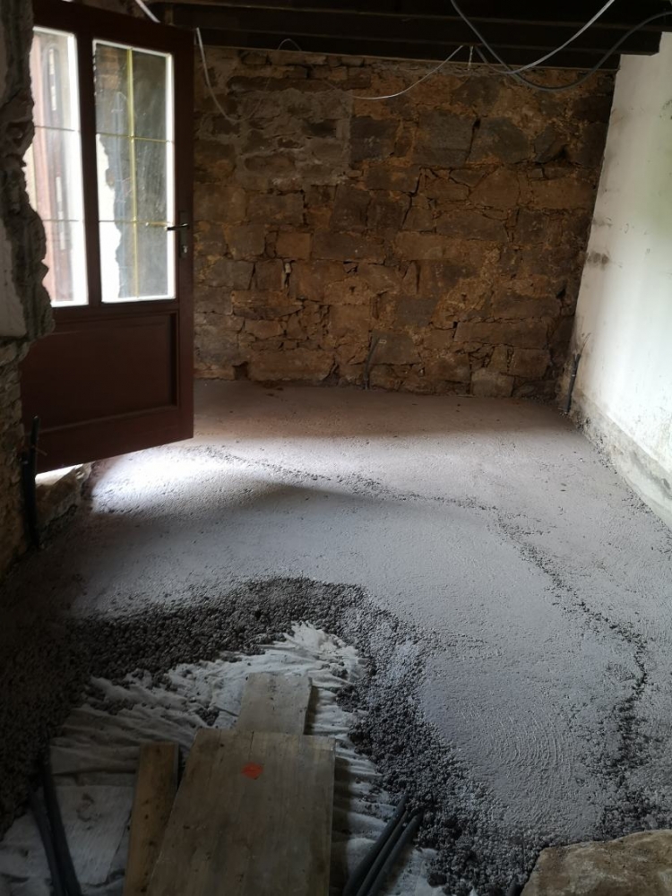

AU SOL
(pose drain ventilé et hérisson misapor réalisé début d’année 2026)
/ coulage dalle chaux pouzzolane
/ pose film anti radon
/ chape chaux sable
/ traitements de finitions décoratives de la chape
