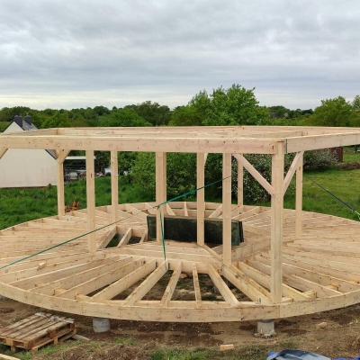

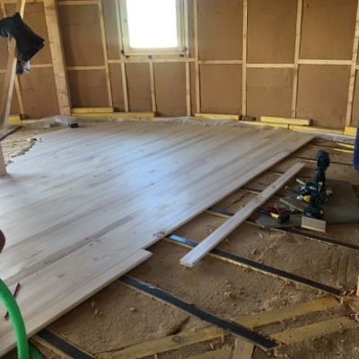

Bonjour tout le monde! J'avais envie de vous partagez l'évolution de la construction de ma maison en quelques photos. Ce me permet aussi de voir tout le chemin parcouru! J'indiquai prochainement des dates pour le chantier enduit des murs de paille.

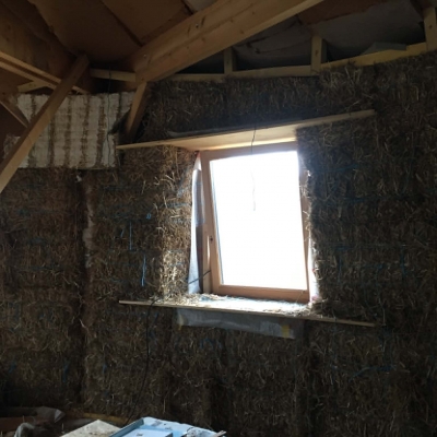

La mise en place des bottes est lancée!

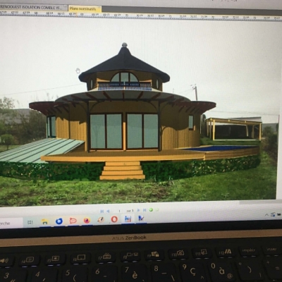

Bonjour, moi Charline, je me suis lancée dans la construction de ma maison ronde et je suis accompagnée dans ce projet par mon amoureux Joris.
>> Le chantier :

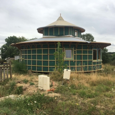

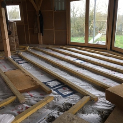

La maison est aujourd’hui hors d’eau hors d’air. C’est une maison ronde poteau poutre en isolation laine de bois et paille. Maison bioclimatique, avec toilette sèche et je vise une autonomie partielle en énergie.
Nous faisons beaucoup par nous-même depuis le début. Nous avons envie à ce stade d’avoir une aide supplémentaire précieuse et de rencontrer de nouvelles personnes pour rendre ce projet plus humain et convivial !

- Mise en place des bottes de paille:
une première session du 18 au 22 juillet et
une deuxième session du 25 au 26 juillet

- Pose de la laine de bois dans les rampants
