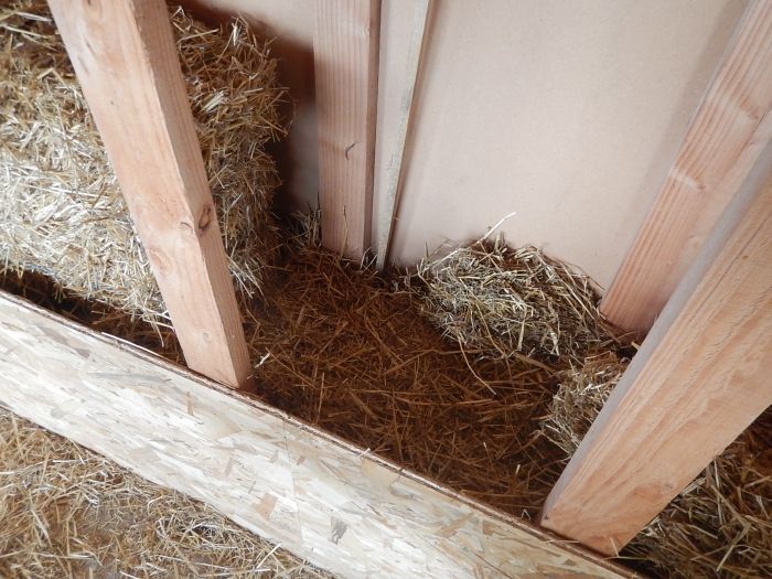

Petit à petit la paille monte dans les murs secs avec Agepan (panneaux de fibres de bois belges pare-pluie et contreventant) et OSB à l'intérieur. Avec bourrage avec de la paille des espaces qui reçoivent habituellement du mortier. La paille monte selon l'envie dans différentes parties de murs.

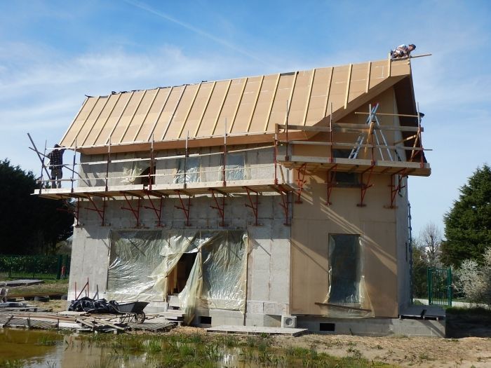

Le 6 avril, le pare-pluie face sud est terminé !
Après les étapes ossature et charpente-couverture, on s'attaque à la paille.
Positionnement des bottes de paille dans l'ossature, découpe des bottes pour les raccords.
Et puis coulage du mortier qui protège les bottes de paille.
2 murs de la maison sont en technique sèche, c'est à dire sans mortier. La paille est protégée par des panneaux de bois (Agepan en extérieur et OSB en intérieur) avec étanchéité à l'air.
