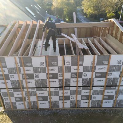

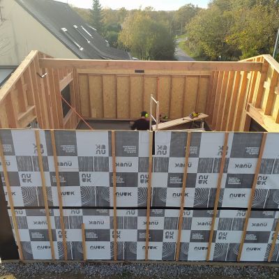

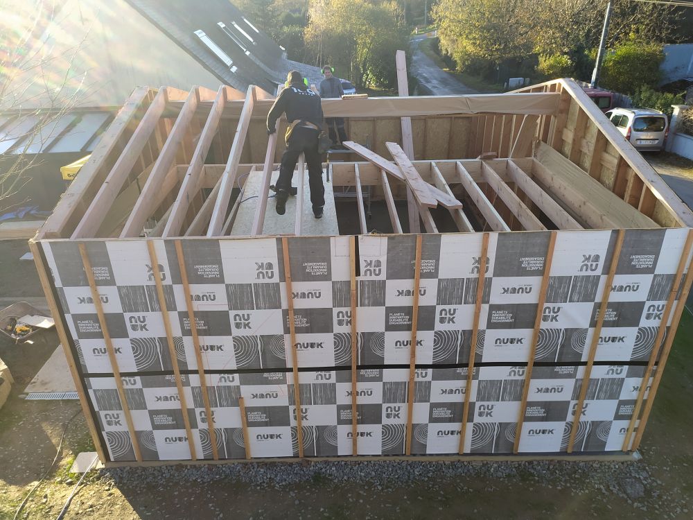

Alors, alors!!! Bon malgré le temps plus qu'aléatoire en ce moment, je suis plutôt content de la tournure que ca prend.
Un grand merci à Thierry pour son aide sur ce coup là! Avec lui on a quand même posé la faitière en 3x45*220mm (douglas en 6m) et la poutre porteuse de la mezzanine...
Afficher la suite Alors, alors!!! Bon malgré le temps plus qu'aléatoire en ce moment, je suis plutôt content de la tournure que ca prend.
Un grand merci à Thierry pour son aide sur ce coup là! Avec lui on a quand même posé la faitière en 3x45*220mm (douglas en 6m) et la poutre porteuse de la mezzanine 2x45*360mm (LVL de 6m). Et mine de rien, c'est haut et c'est lourd. Donc ouf, une bonne chose de faites!
Le solivage de la mezza est posé également ( j'ai joué de la défonceuse avant de monter les poutres pour mettre des étriers invisibles) Etant donné la pluie, le plancher de la mezza attend un peu!!!
Donc en cours: le chevronnage de la charpente qui va bien petit à petit.
Les futures étapes vont être les suivantes:
*finir la charpente (2 jours)
*fermer et faire en sorte d'être étanche (1jours)
*plancher de la mezza (1/2 journée)
et ensuite je m'attaque aux ouvertures. Je pose des menuiseries fixes de récup et vais fabriquer ma porte d'atelier en bois.
Bref il reste du travail...Au plaisir
Adrien

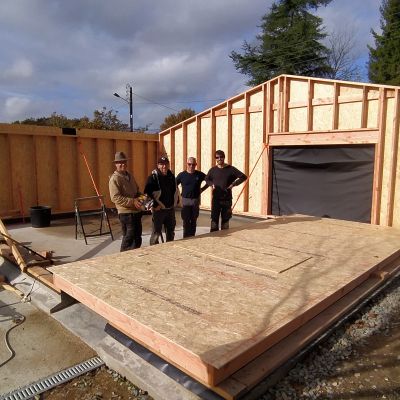

Adrien S. sur son chantier Montage de mon garage en Ossature Bois
avec Simon et Ewen
Bonjour à toutes et à tous, membres du réseau Twiza,
Je m'appel Adrien et je vis avec Audrey et nos deux petits loups de 6 et 3 ans (Méline et Titouan) et un chat Maipu.
Audrey est architecte en écoconstruction à son compte depuis 6ans maintenant. Et personnellement, je suis bâtisseur en ossature bois depuis l’année dernière, à mon compte également. Nous accueillons et sommes régulièrement accueillis à travers des sites dédiés aux voyageurs à vélo. Nous avons pratiqué le wwoofing de nombreuses fois en Nouvelle Zélande il y a quelques années. Nous aimons recevoir avec toute la convivialité qui en découle.
Après avoir rénové de manière la plus écologique possible la maison dans laquelle nous vivons actuellement (avec une multitude de mise en oeuvre différentes pour “tester” et “valoriser” les matériaux locaux (à petite échelle) nous nous attaquons au garage/atelier.
Je vais me servir de ce chantier pour parfaire de manière autonome la méthode MBOC (Maison Bois Outil Concept) présentée et enseignée durant ma formation.

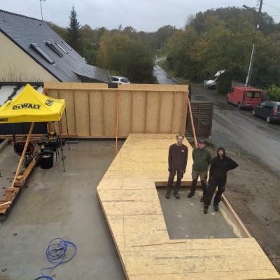

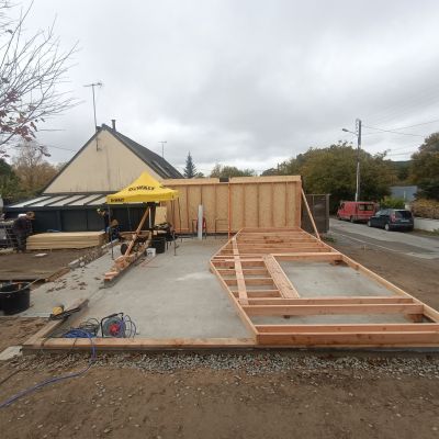

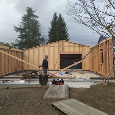

Il va faire 6*8m, tout en montants 45*145mm. Il y aura également une mezzanine de prévu et une charpente en 45*220mm.
Le chantier va se dérouler en plusieurs phase:
Débit des bois, assemblage, mise en place du contreventement, pose de pare-pluie, liteaunage, et levage.
On recommence avec les 3 autres murs.
Ensuite viendra le temps de la mise en oeuvre de la mezzanine avec des étriers type queue d'arronde. La charpente, contreventement etc etc.
Après avoir fini ces étapes, il y aura la mise en place des menuiseries et en parrallèle le montage d'une pergola adossé en bois rond (chataignier).
Ensuite j'enchainerai sur la toiture froide pour la mise en oeuvre de la végétalisation du toit.
Bardage avec mise en place de la porte coulissante et création d'une porte d'entrée en bois.
Bref, y'a de quoi faire!
