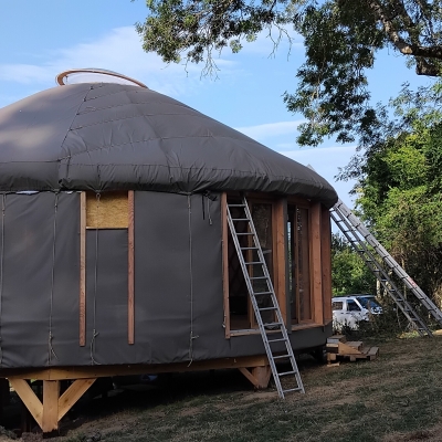

Bonjour, Apparemment je ne suis pas un adepte des réseaux, car j'avais publié plein de petits commentaires avec photos de l'avancement du montage de la yourte avec mon téléphone, mais ça n'a pas marché. Donc je viens de rallumer le pc et je m'y colle. Le montage d'une yourte est très...Afficher la suite Bonjour, Apparemment je ne suis pas un adepte des réseaux, car j'avais publié plein de petits commentaires avec photos de l'avancement du montage de la yourte avec mon téléphone, mais ça n'a pas marché. Donc je viens de rallumer le pc et je m'y colle. Le montage d'une yourte est très agréable car le boulot est intense sur 3 jours mais les tâches sont tellement variées et le boulot "se voit" tellement, que chacune et chacun a hâte de voir tout l'ensemble monté.

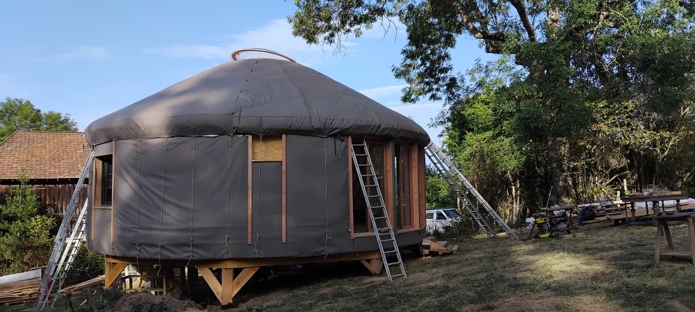

3 grosses erreurs ont été faites :
1- La plateforme a été préparée assez longtemps à l’avance et recouverte de deux bâches plastiques d’ensilage, mais malgré cela elles se sont percées par la grêle, quelques branchages et à certains endroits l’eau a pénétré. L’osb a un peu gonflé. Il aurait fallu découvrir la plateforme chaque fois que le temps le permettait pour éviter l’accumulation. Une étanchéité parfaite n’était pas possible.
2- Lors de la tension du câble, une porte était restée ouverte, désormais le cadre de cette fenêtre s'est tordu et la porte ne ferme plus. Un bricolage devient nécessaire mais loin d’être évident.
3- La toile du dessus a été mal positionnée par rapport aux vents dominants. L'ensemble étant tellement lourd et le dimanche on manquait un peu de temps + fatigue accumulée, nous avons laissé comme ça. De toute façon, l'emplacement n'est généralement pas venté. Espérons !
Remarques :

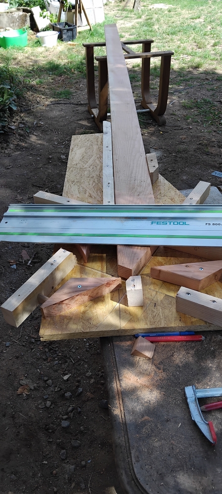

A noter que pour les montages des kanas, nous avons construit un gabarit pour l’ouvrir et le maintenir à la bonne dimension et ainsi le manipuler facilement avant de les visser.
Pour le montage du sky dôme, des perches, l’utilisation de deux échafaudages n’ont pas été de trop.
Maintenant il ne reste plus que l'intérieur a construire.
Le plancher en osb a été légèrement poncé avec un grain de 120 pour enlever la résine d’origine et permette une meilleure accroche du vitrificateur que nous allons mettre.
La construction d’une mezzanine est prévue sur la moitié de la surface.
Voilà pour ce chantier yourte, en parallèle nous continuons l’aménagement de l’étable, la micro fromagerie et micro cave (les murs ont été finis par Clem). Reste l’électricité, et les enduits de finitions dalle et murs + évacuations.
A suivre...

Ca y est la yourte est montée.
J’avais rédigé un article avec photos, mais bizarre ce site ne le publie pas. J’essaie sans photo. L’aide de 10-12 personnes fut précieuse. Merci à 4 "twizars" qui se sont proposés mais que nous avons refusé car complets.

Ca y est, yourte montée !
Entre 10-15 personnes en moyenne sur 3 jours bien chargées.
Le rendu plaît bien....
Plus qu’à aménager !

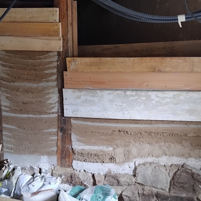

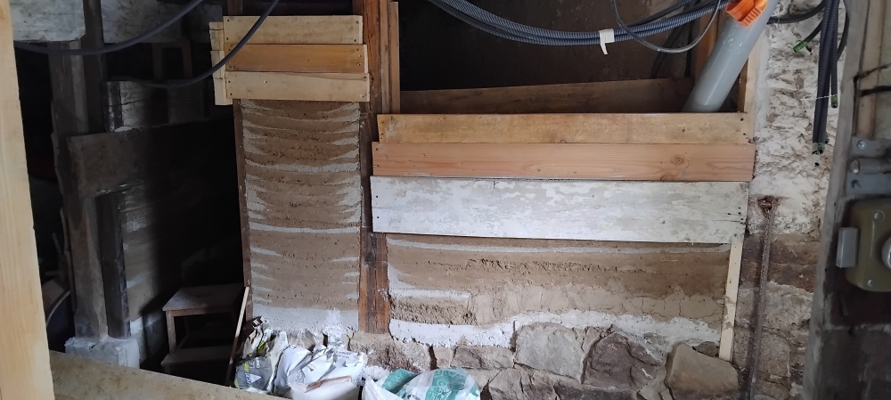

du 31/08 au 2/09 finir le mur en pisée de la mini-cave (fromagerie)
