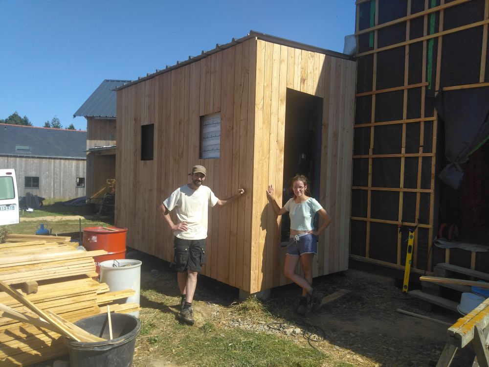

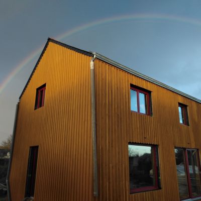

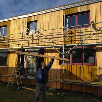

Bardage, bardage !!
Le bardage de la maison à couvre-joints pose verticale se déroule doucement mais sûrement. Scie radiale, cloueur pneumatique, grand échafaudage sont au rdv.
Mickaël, Mariette, Emi, Papa... Tous les coups de main depuis juillet sont précieux.
On poursuit la pose...
Afficher la suite Bardage, bardage !!
On poursuit la pose du bardage courant novembre, des renforts seront bienvenus, 2-3 jours minimum.
N'hésitez pas à nous faire signe !

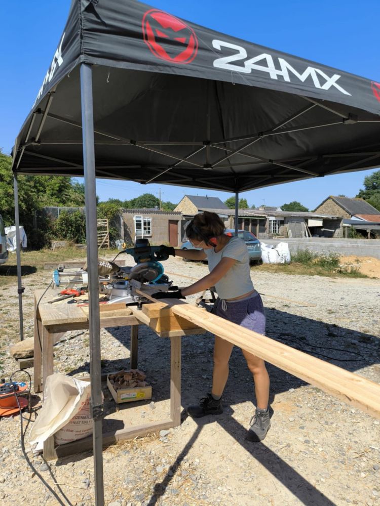

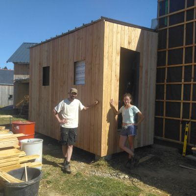

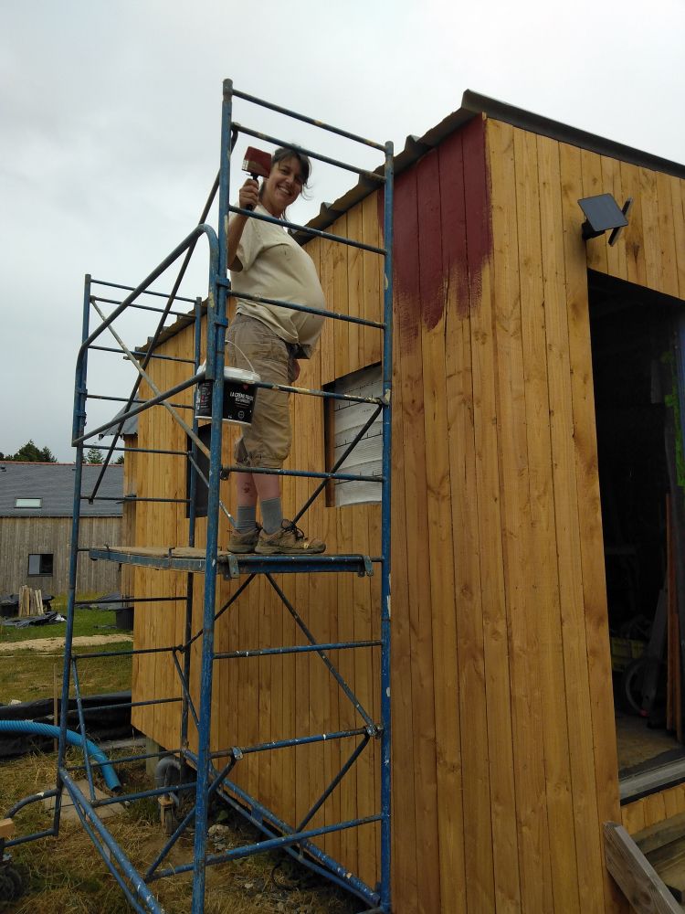

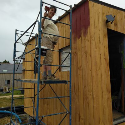

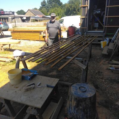

Début juillet, Chloé est venue prêter main forte. Accompagnés de Daniel et Véro, nous avons lancé le chantier bardage et peinture suédoise.
Chloé B. Waw vous avez commencé la peinture sur l'appentis, génial ! ????

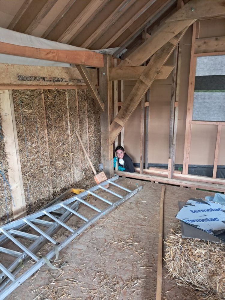

La maison est construite en R+1 (110m²) sur plots béton et dalle bois, insufflée en fibre de bois. La structure porteuse est un système poteaux-poutres en chêne massif (abattus à 25 km), murs en bottes de paille (récoltées à 2 km). Charpente traditionnelle en chêne et couverture en ardoise. Parements intérieurs : enduits terre-paille, lambris et cloisons plâtre. Parements extérieurs : bardage Douglas vertical à couvre-joint.

J'ai passé une chouette semaine chez Anne-Sophie et Manu, pour bricoler aux côtés de Daniel et Véro. Tout le monde était adorable et j'ai apprécié nos discussions ! Merci de m'avoir appris à manier la scie radiale et de m'avoir fait découvrir la peinture suédoise, et d'avoir été attentif et attentive à ce que je fasse me plaise !
