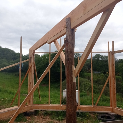

Cette semaine, c'était pose des piliers et des pannes de toit, faîtière et intermédiaire. Et alors que je débachais, toute optimiste, par un joli matin sans averse, j'ai fais la grosse bourde dont je me rapellerais longtemps: marquer le haut d'une des pannes 20cm trop bas... Pourquoi pas,...Afficher la suite Cette semaine, c'était pose des piliers et des pannes de toit, faîtière et intermédiaire. Et alors que je débachais, toute optimiste, par un joli matin sans averse, j'ai fais la grosse bourde dont je me rapellerais longtemps: marquer le haut d'une des pannes 20cm trop bas... Pourquoi pas, hein?avoir plusieurs 0 de référence sur son plan???!! Je me suis rendue compte de l'erreur trop tard, les poteaux étaient coupés. Une bonne nuit de Grand Conseil Intérieur m'a éclairée sur la solution (il y a toujours des solutions) pour éviter d'avoir une pente de toit trop raide et un haut de mur bas trop bas! Caler sous la panne quelques jolis 10cm. Le résultat me semble assez original et élégant. Ouf.

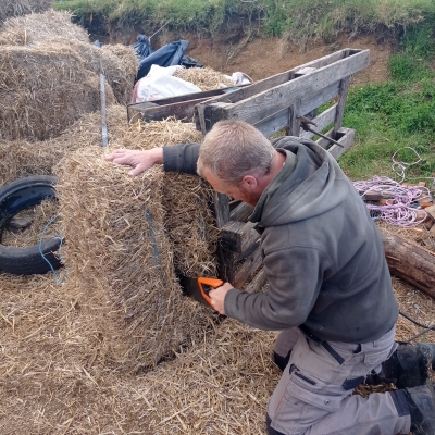

Quant au test "fil à écorner" pour couper des bottes en travers, c'est à oublier totalement! Par contre, l'égoïne nous a convaincu (la tronco démarrait pas et parfois l'économie du bruit de machine est un bien-être qui surpasse un peu de sueur). Je dis PARFAITE car j'apprécie beaucoup la synérgie qui se créé dans les binomes ou trinomes, toujours changeants, de ces journées, et chaque particiation est un don, pour moi, d'énergie unique qui aura son souvenir dans les murs de notre future maison.

La pluie est revenue, fidèle fertilisatrice Centre-Bretonne. J'ai tout de même pu débacher les hauts de murs vendredi 8 Mai sous un grand ciel bleu. Aidée de 5-6 personnes nous avons continué la pose des bottes, et testé les outils pour couper certaines bottes en 2 ou en biais pour les murs...Afficher la suite La pluie est revenue, fidèle fertilisatrice Centre-Bretonne. J'ai tout de même pu débacher les hauts de murs vendredi 8 Mai sous un grand ciel bleu. Aidée de 5-6 personnes nous avons continué la pose des bottes, et testé les outils pour couper certaines bottes en 2 ou en biais pour les murs avec une pente. Entre meuleuse à disc diamant, taille-haie ou tronconneuse, tout marche mais le mieux c'est bien la meuleuse. Nous allons aussi tester le cable à écorner les vaches, et je vous en dirait des nouvelles! Cette technique permettra peut-être de garder la 2eme partie de la botte coupée pour l'utiliser dans le mur également.

4/Les 10, 11 et 12 MAI, nous avons installé 3 poteaux de chataigner pour supporter les pannes porteuses du futur toit bipente. Le jeu des bachages et débachage pourra prendre fin quand on y aura posé la charpente, volige et EPDM.
