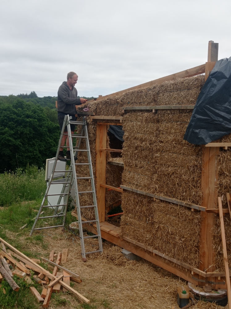

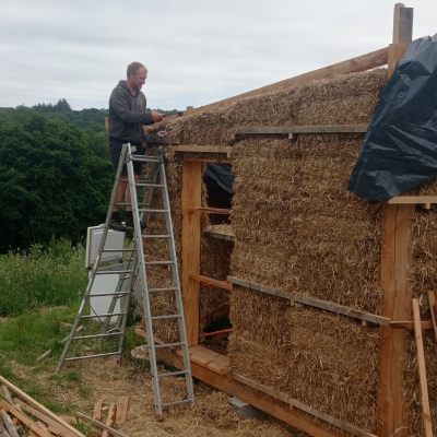

Qui m'aurait fait croire il y a un mois que pour le 1er juin les 10 murs de paille seraient montés? Je remercie toutes les petites aides, mais surtout mon principal travailleur Nemets qui m'accompagne sur toute la ligne... L'orage passé nous voilà donc à attendre de nouveau que la pluie passe,...Afficher la suite Qui m'aurait fait croire il y a un mois que pour le 1er juin les 10 murs de paille seraient montés? Je remercie toutes les petites aides, mais surtout mon principal travailleur Nemets qui m'accompagne sur toute la ligne... L'orage passé nous voilà donc à attendre de nouveau que la pluie passe, (on se repose, on fait des achats de matériel genre EPDM, tuyauterie de poele, on accepte que ce n'est QUE le DéBUT!!, etc...) avant de re-débacher mur par mur en préparation de la toiture. Les hauts de murs méritent d'être particulièrement protégés de la pluie, mais aussi renforcés en matière compressée (paille enduite et torchis dans les fentes, et entre les 2 lices hautes posées sur champ). Nous allons donc barbotiner et enduire d'abord le haut des murs jusqu'au chainage-chapeau qui fera office de sablière. Objectif: avoir des hauts de murs protégés le temps de la pose de la toiture et réaliser la continuité d'isolation entre les murs et la toiture au niveau de la lice haute.
On se réserve le taf de poser les chevrons du toit (sauf si tu connais un peu et tu as très envie d'aider). Quelques jours de chantier co participatifs ouvert à plus large public seront organisés fin-juin pour rapidement installer le sandwich volige/torchis/miscantus en vrac/torchis/volige qui constituera le plafond, l'isolation et la couverture du toit d'un 1er hexagone.

Cette semaine, c'était pose des piliers et des pannes de toit, faîtière et intermédiaire. Et alors que je débachais, toute optimiste, par un joli matin sans averse, j'ai fais la grosse bourde dont je me rapellerais longtemps: marquer le haut d'une des pannes 20cm trop bas... Pourquoi pas,...Afficher la suite Cette semaine, c'était pose des piliers et des pannes de toit, faîtière et intermédiaire. Et alors que je débachais, toute optimiste, par un joli matin sans averse, j'ai fais la grosse bourde dont je me rapellerais longtemps: marquer le haut d'une des pannes 20cm trop bas... Pourquoi pas, hein?avoir plusieurs 0 de référence sur son plan???!! Je me suis rendue compte de l'erreur trop tard, les poteaux étaient coupés. Une bonne nuit de Grand Conseil Intérieur m'a éclairée sur la solution (il y a toujours des solutions) pour éviter d'avoir une pente de toit trop raide et un haut de mur bas trop bas! Caler sous la panne quelques jolis 10cm. Le résultat me semble assez original et élégant. Ouf.
Fin de semaine agrémetée par ENCORE une journée PARFAITE de chantier co, montage de mur paille et finitions du haut de certains murs; J'ai eu grand plaisir à faire avec 2 jeunes filles (11 ans) à la mesure et à la coupe des tasseaux compresseurs.
Quant au test "fil à écorner" pour couper des bottes en travers, c'est à oublier totalement! Par contre, l'égoïne nous a convaincu (la tronco démarrait pas et parfois l'économie du bruit de machine est un bien-être qui surpasse un peu de sueur). Je dis PARFAITE car j'apprécie beaucoup la synérgie qui se créé dans les binomes ou trinomes, toujours changeants, de ces journées, et chaque particiation est un don, pour moi, d'énergie unique qui aura son souvenir dans les murs de notre future maison.
