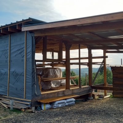

Début novembre tout est arrivé en même temps : la deuxième livraison de bottes de paille (180), 120m² de bardage douglas , le bois de chauffage et 4 tonnes de gravier. Sur 2-3 jours tous les fournisseurs ont appelé...
Afficher la suite !! Chantier paille et bardage au long court !!
!! NOVEMBRE - DECEMBRE !!
Début novembre tout est arrivé en même temps : la deuxième livraison de bottes de paille (180), 120m² de bardage douglas , le bois de chauffage et 4 tonnes de gravier. Sur 2-3 jours tous les fournisseurs ont appelé pour livrer. Il manque une grande menuiserie de 3,5m de large, C'est la dernière façade à refermer pour être au sec.
Je ne vais plus proposer de dates de chantier fixes mais plutôt ouvrir en continu pour ces deux étapes :
- Pose de la paille
- Pose du bardage
Ce que vous allez apprendre :
Il va y' avoir pas mal de découpage de bottes de paille ! C'est l'occasion d'apprendre à ficeler les bottes pour obtenir les dimensions voulues.
Mise au carré – et jonction des bottes de paille pour la pose, afin de réduire les ponts thermique
Pose du frein vapeur.

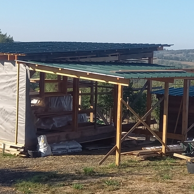

Début août les fondations et une partie de la structure principale de l'atelier sont faites, (les poteaux - pannes et charpente) Il reste encore pas mal de structure bois : le plancher et les murs. La première livraison de paille arrive début août pour isoler le toit.

1°/ Réalisation d'éléments de charpente principale sol et murs pour accueillir l'isolation en botte de paille.
- L'assemblage de charpente avec les différentes possibilités de contreventements – des techniques d'assemblage sans aucune ferrure métalliques.
2°/ Réalisation d'éléments de charpente secondaire : lisse basse et haute – cadre de porte et de fenêtres.
- Pose de lisse – technique d’ossature bois murs et plancher spécifique à la paille et tests d’encastrements afin de bien dimensionner l’entraxe des montants et des chevrons – structure de cadres pour toutes les ouvertures, selon DTU – pose des fenêtres.
3°/ Pose des bottes de pailles.
- Partage de connaissances autour de la paille porteuse, de ses avantages et contraintes - traitement de l’étanchéité à l’air et à l’eau des menuiseries - principe d’un toit en paille : structure, isolation, réspirabilité et étanchéité.
4°/ Pose du bardage et des enduits de corps
- Pour les enduits : préparation de barbotine et de l'enduit de corps. Pose des enduit sur certaines parties.
Pose du bardage bois : pose verticale en douglas brut de sciage ép 2,5cm
Note importante : afin de rendre le chantier plus attractif je vais certainement choisir de mélanger les étapes de manière à voir la pose de structure bois et de paille sur une même semaine. Ceci est réalisable en proposant de faire un mur complet sur la semaine plutôt que de suivre les étapes 1-2-3-4 dans l'ordre. A voir et à décider avec ce que les bénévoles veulent apprendre.
