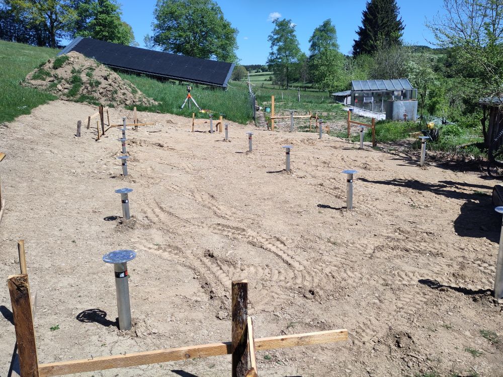

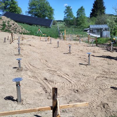

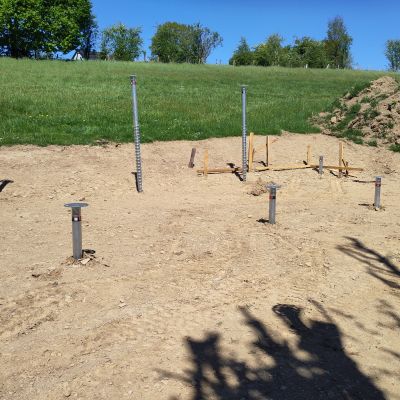

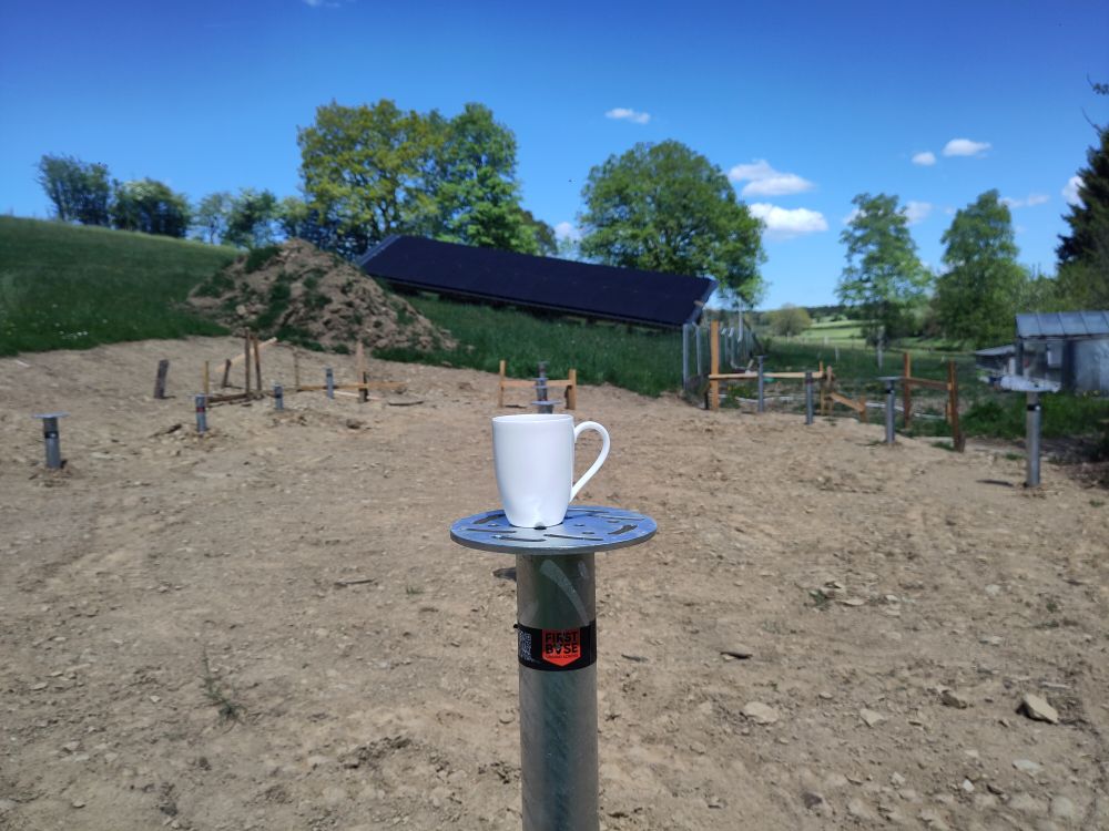

Willi F. sur son chantier Préfabrication de caissons en paille

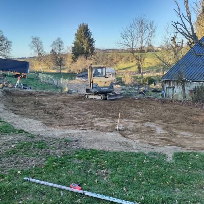

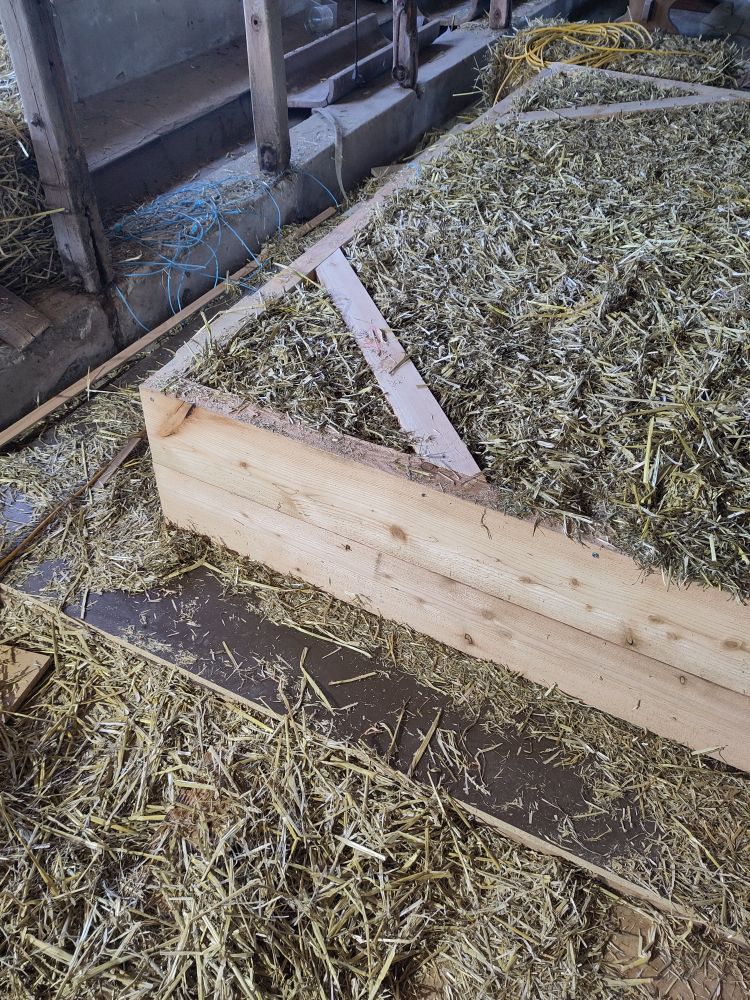

Les fondations vissées ont été placé. La préparation des caissons progresse bien. La première couche d'argile a été appliquée.
Florian L. Salut Willy, bravo pour l'avancement, ça prend littéralement forme sur le terrain ;-) Quel est le fabricant de ces pieux ?
Willi F. Merci !! C'est first base ground screws

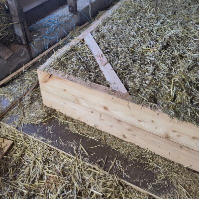

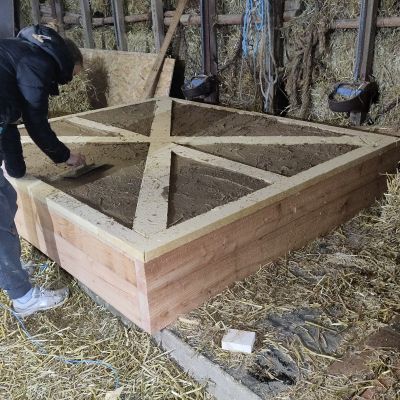

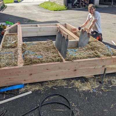

Avec de l'aide, on prépare un élément après l'autre

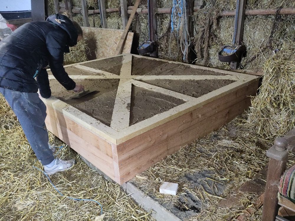

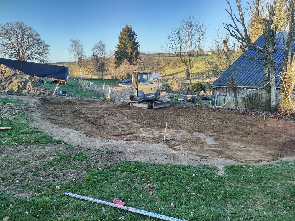

Les travaux se poursuivent. Le chantier a été préparé pour les fondations vissées et le premier élément est contreventé.

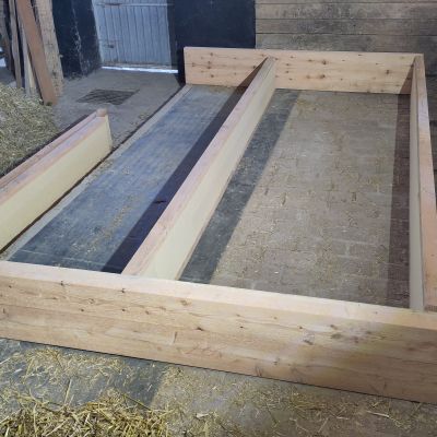

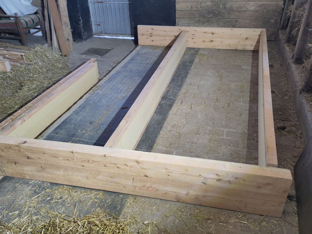

- Préfabrication des murs en paille dans une ancienne étable à proximité et application d’une première couche de terre crue (de mars à fin mai – priorité pour le moment).
