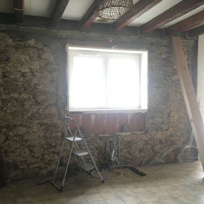

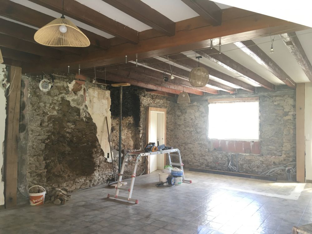

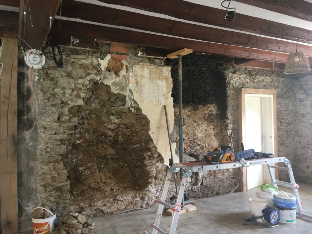

Ce long we a été très productif :
- le dernier pan de mur en parpaings a été enlevé
- les poutres en chêne sont en cours de traitement contre les insectes
- la pose des boitiers pour les prises est terminée. Sur les conseils de la personne...
Afficher la suite 10 juin 2025
On accélère ;-)
- la pose des boitiers pour les prises est terminée. Sur les conseils de la personne spécialisée dans les enduits chaux-chanvre, nous avons fixer des planches dans les murs de pierres et viser les boitiers dans les planches.
Nous attendons maintenant le passage de l'électricien et celui du maçon pour finir de préparer le chantier chaux-chanvre
Hâte d'y être.
Françoise et Nadine

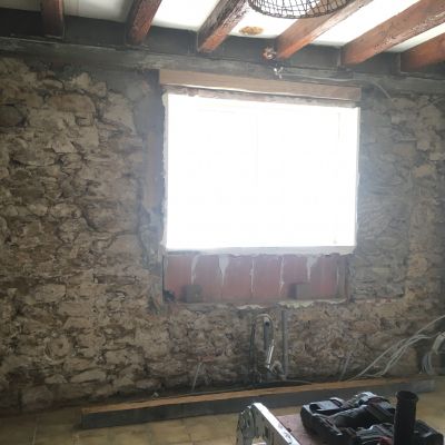

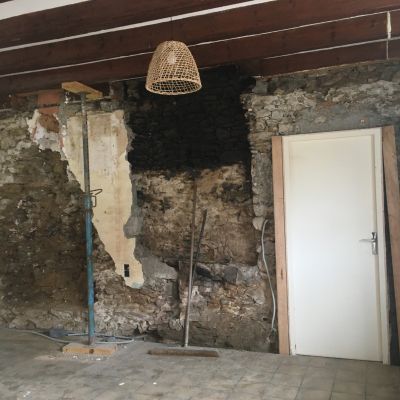

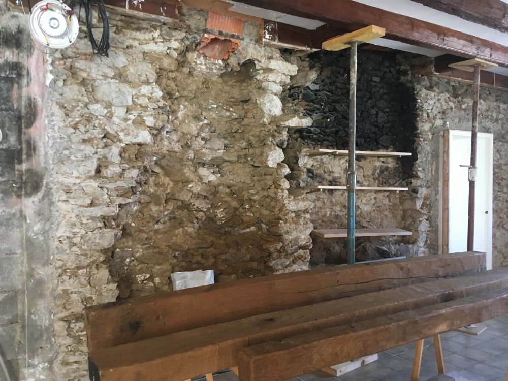

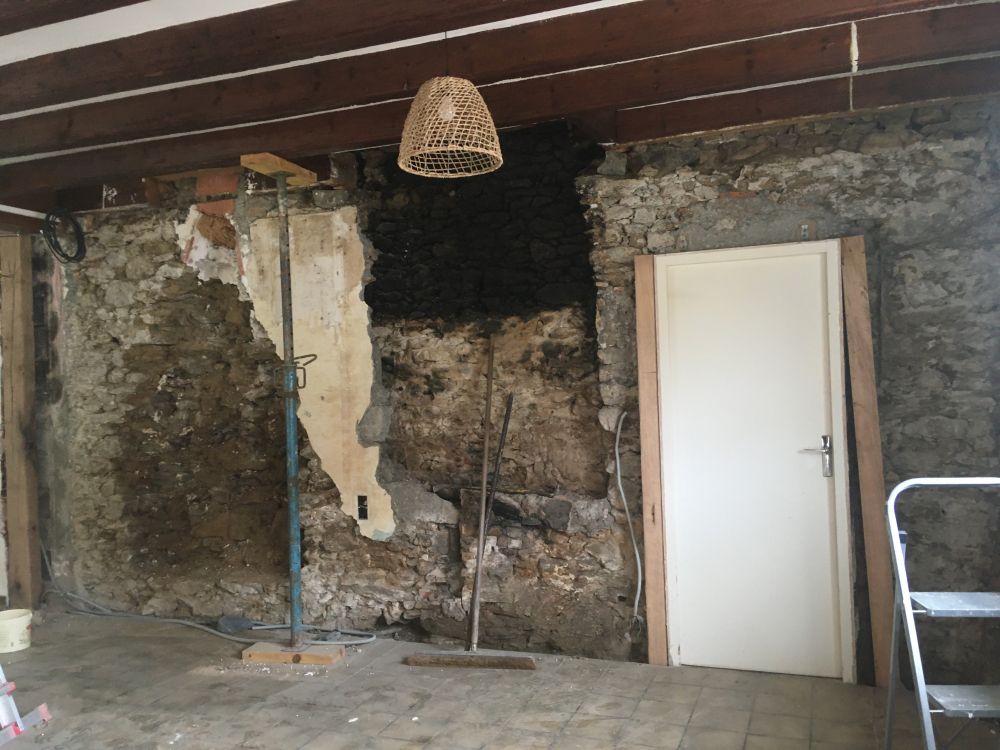

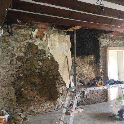

Quelques nouvelles de notre projet depuis le 11 avril !
Le doublage en briques plâtrières a été enlevé sur les 2 murs. Nous avons libéré le fonds des cheminées
Nous avons pratiquement fini de piqueter les murs de pierres. Il reste juste un petit pan de mur de parpaings à...
Afficher la suite 5 juin 2025
Nous avons pratiquement fini de piqueter les murs de pierres. Il reste juste un petit pan de mur de parpaings à casser.
Nous avons trouvé de belles poutres en chêne pour faire la transition entre le mur de pierres et l'ancien mur en brique plâtrières, et pour le linteau de la fenêtre.
Pour éviter de déplacer la porte de service nous l'encadrons avec des sections carrés de 10 cm et ainsi faire une transition sympa.
Les découvertes :
- un mur de pierres bien entamé lors de la construction de l'insert. Nous allons demander à un maçon de reboucher cet espace et le dessous de fenêtre, pour avoir un beau mur lisse de chaux-chanvre
- une niche parfaite pour créer quelques étagères dans le creux de l'ancienne cheminée
Les prochaines étapes :
- casser le pan de mur en parpaings
- fixer les poutres de chêne, linteaux et entourages de porte
- fixer les boitiers pour les prises électriques
A bientôt pour la suite du chantier
Nadine et Françoise

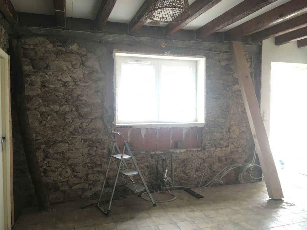

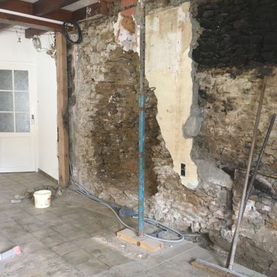

Bonjour,
Samedi 11 avril, nous étions 6 bien motivés pour faire tomber le mur de briques-plâtre-polystyrène placé devant le mur d'origine en pierres.
Tom de Twiza a mis en sécurité les prises électriques et les fils des lampes.
Quelques surprises :
une tapisserie au motif redevenu...
Afficher la suite Bonjour,
une tapisserie au motif redevenu mode et une fourmilière qui s'était installée dans un espace libre entre les murs.
Nous avons découvert la vieille cheminée au conduit tout noir et une partie des murs en pierres couverts soit de béton soit de parpaings.
Du travail en perspective pour libérer le plus possible, en sécurité, les pierres du vieux mur.
La prochaine étape sera d'apposer la 1ère couche d'enduit chaux-chanvre.
Mais avant, laissons le mur un peu humide respirer quelques semaines.
Si vous souhaitez venir nous aider au piquetage du mur, vous êtes les bienvenus. N'hésitez pas à me contacter.
A très bientôt,
Nadine et Françoise
