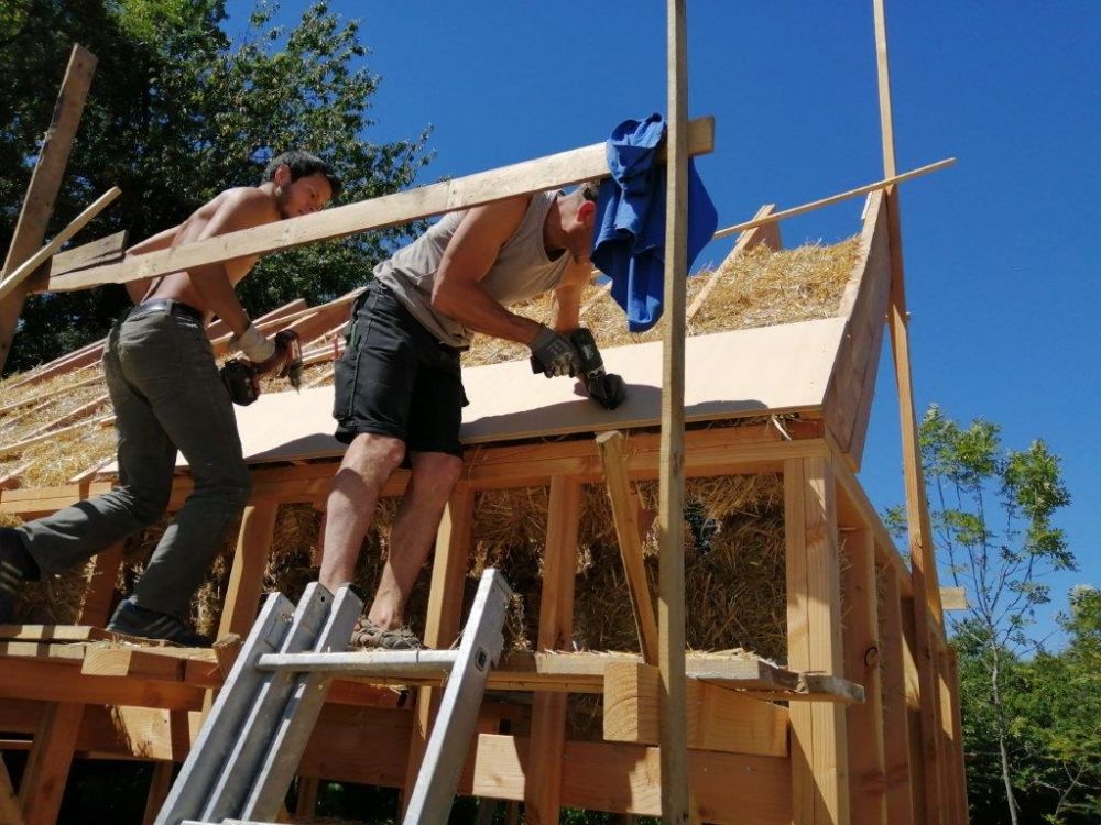

La charpente accueille désormais la totalité des 70 bottes de paille, posées sous un soleil de plomb (32 degrés à l'ombre le jeudi). Un GRAND BRAVO aux équilibristes !!
Pendant ce temps, les câbles électriques ont été posés.

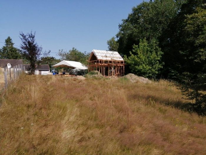

Et l'atelier du mélange terre-paille banché se prépare aussi. La première remorque d'argile grise à été récupérée à une vingtaine de kilomètres. Elle semble parfaite.
Cette technique des murs en terre(argile)-paille banchés est intéressante pour des murs/cloisons peu épais de 5 à 20 cm d'épaisseur, ce qui permet un gain d'espace par rapport à la mise en place de bottes de paille entières.
