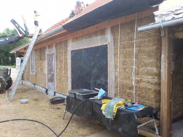

On a ciblé les 15/16 juin ou il devait faire moins chaud pour les gobetis chaux extérieur. Les précadres sont protégés par des bâches tendues avec baguettes d'épaisseur vissées pour que ça tienne, les trames sont fixées pour assurer un liaisonnement aux précadres et renforcer les tours...Afficher la suite On a ciblé les 15/16 juin ou il devait faire moins chaud pour les gobetis chaux extérieur. Les précadres sont protégés par des bâches tendues avec baguettes d'épaisseur vissées pour que ça tienne, les trames sont fixées pour assurer un liaisonnement aux précadres et renforcer les tours de baies. Un système mobile de protection des débords de toit est en place, reste plus qu'a protéger le bonhomme et on s'y colle pour 140m² de gobetis/renformis en deux passes, soit 1.5 jours.
En début de semaine, la couverture et les boisseaux de cheminée étaient posé pour atteindre la charge maximale avant enduits. On a pris le deuxième centimètre de compression pour une charge de 520Kg/ml de mur au total.
