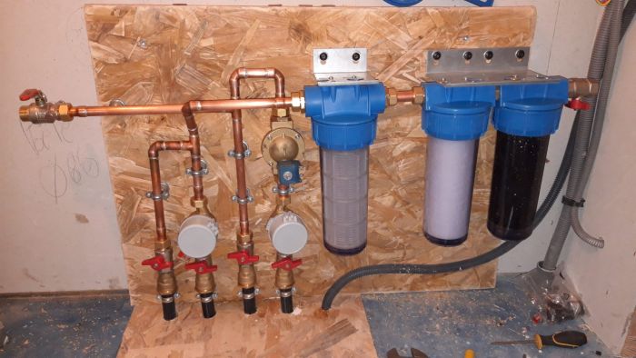

Avec l'aide de Bruno, nous avons commencé la plomberie. Les départs en cuivre sont faits, reste la suite en multicouches. Le circuit n'est pas simple car nous avons, en plus de l'eau du réseau, l'alimentation des toilettes et du lave linge par l'eau de pluie. Il y a également un départ de...Afficher la suite Avec l'aide de Bruno, nous avons commencé la plomberie. Les départs en cuivre sont faits, reste la suite en multicouches. Le circuit n'est pas simple car nous avons, en plus de l'eau du réseau, l'alimentation des toilettes et du lave linge par l'eau de pluie. Il y a également un départ de l'eau de pluie vers un robinet extérieur et la possibilité de remplir automatiquement la citerne avec de l'eau du réseau si celle-ci venait à être vide. Cela nous permet de ne tirer qu'un seul réseau pour l'eau de pluie.
Je m'attaque cette semaine au multicouches !
