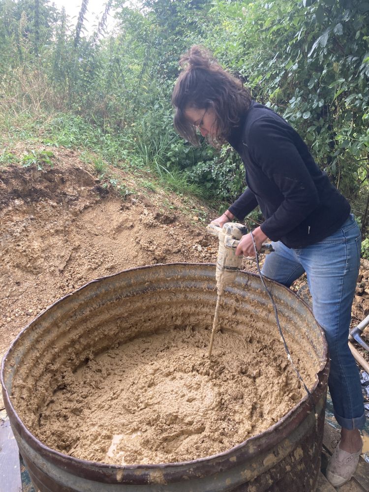

On brasse, on étale, on tasse […] on re brasse, on re étale et on re tasse… et vous savez quoi ? On avance plutôt pas mal !
Plus sérieusement, nous avons décidé de mettre en œuvre deux techniques de remplissage des cloisons intérieures : le torchis et le terre paille léger. Quoi...
Afficher la suite On brasse, on étale, on tasse […] on re brasse, on re étale et on re tasse… et vous savez quoi ? On avance plutôt pas mal !

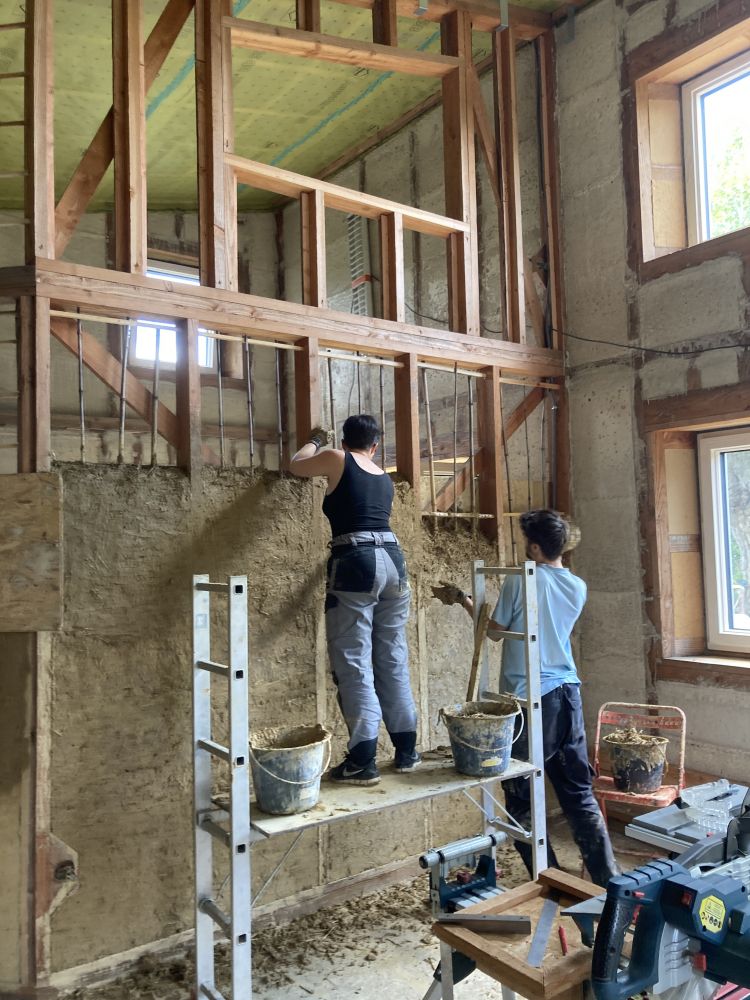

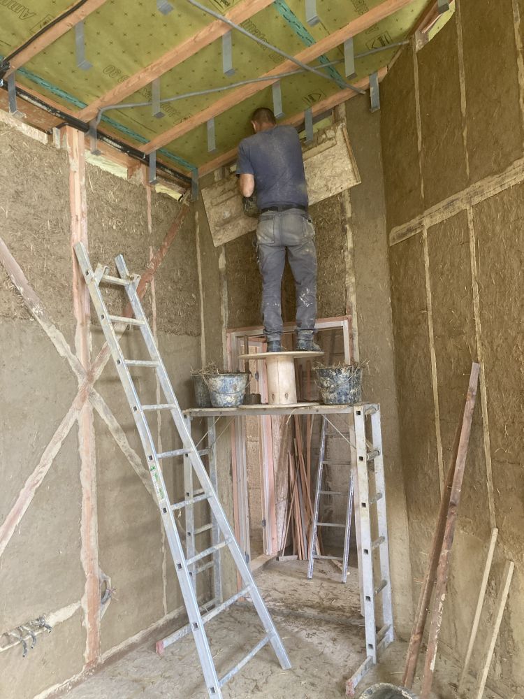

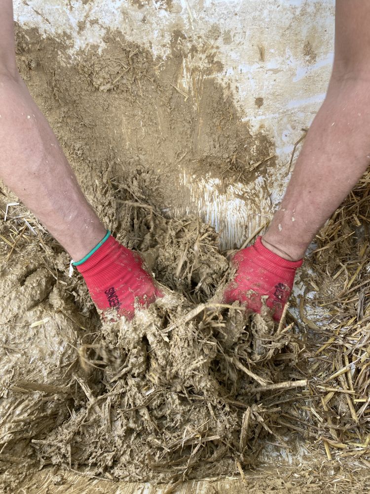

Plus sérieusement, nous avons décidé de mettre en œuvre deux techniques de remplissage des cloisons intérieures : le torchis et le terre paille léger. Quoi qu’est ce donc la différence dis ?
* Le torchis est un mélange de terre et de paille. La proportion de terre est plus importante, ce qui implique deux choses :
- la terre permet de créer un maximum de masse thermique et une bonne hygrorégulation. Ça c’est clairement ce dont on a besoin pour continuer à penser la performance énergétique de la maison notamment.
- toutefois, le mélange est très lourd. Impossible pour nous d’en mettre dans toutes nos murs, cela mettrait en péril nos calculs de descentes de charges des pieux de fondation…
* Le terre paille léger lui est, comme son nom l’indique, un mélange beaucoup plus léger. Il est constitué d’une grosse partie de paille, mélangée à une petite quantité de barbotine (terre argileuse diluée). Beaucoup moins d’inertie pour ce second mélange, mais de bonnes qualités d’isolation thermique et phonique entres autres !
Vous pouvez voir les deux types de remplissage sur l’une des photos (celle ou Steeve est grimpé sur un échafaudage clairement pas validé par l’inspection du travail…!). En bas c’est du torchis, et en haut, du terre paille léger !
